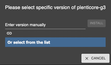

                Dachte das geht noch nicht, weil der Adapter nicht in der Liste (wie angemerkt) auftaucht. Manuell die Version angeben klappt aber: ab7a2d4d-4858-47b8-9ece-9219aec83d9c-image.png

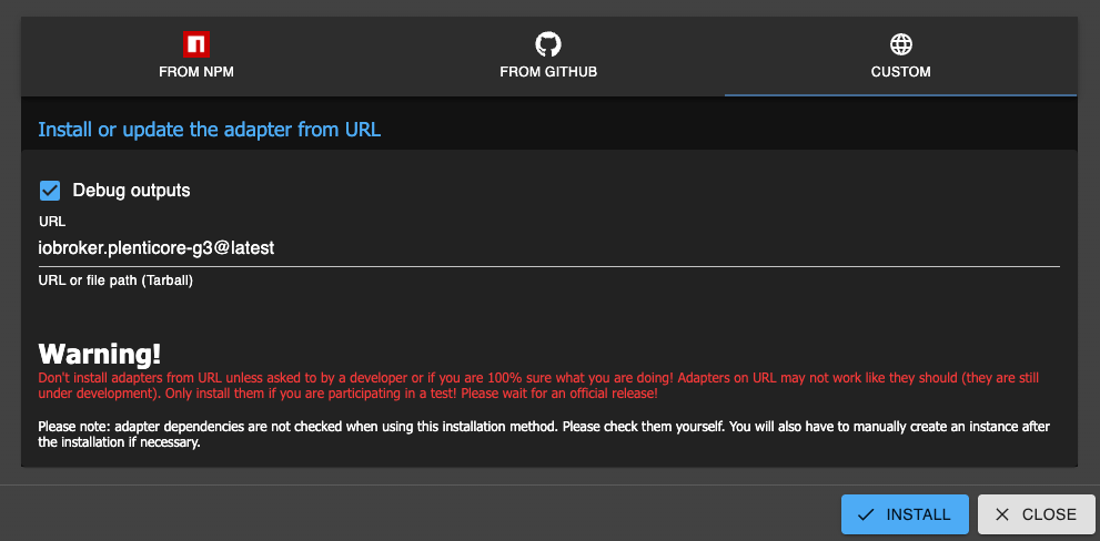

                  @fernetmenta ich kann den Adapter aber noch nict installieren, bin im Beta unterwegs und sehe noch keinen plenticore-g3.
                  was muss ich denn eingeben, wenn ich über die Katze installieren will?

                    Wie schon oben geschrieben ist der Adapter NOCH NICHT IN DEN REPOSITORIES verfügbar. Also nicht wundern wenn er nicht im LATEST / BETA Repo verfügbar ist.
                    Als Tester bitte den TEST Thread benutzen: https://forum.iobroker.net/topic/80275/beta-iobroker-plenticore-g3.
                    Prinzipiell sollte die Installation via Expertmodus und Eingabe der URL iobroker.plenticore-g3@latest funktionieren.

                      @amg_666 wie @mcm1957 gesagt hat: "iobroker.plenticore-g3@latest" bei der Katze im Tab Custom eingeben.
                      Dann installiert er. Habe es gerade nochmal selber auf einer frischen iob Instanz versucht. Der docker container eignet sich dafür besonders gut.

                        @FernetMenta Ist klar, wie ich über "custom" installiere, ich hatte das aber mißverstanden und dachte dass es schon über Katze geht, also schon im repository verfügbar ist.
