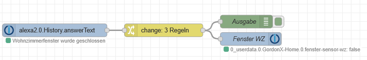

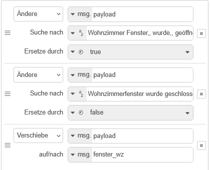

    • Aphofis
      Aphofis @mickym last edited by Aphofis
      @mickym also so korrekt !?

      Ich denke das hab ich jetzt verstanden
      • mickym
        mickym Most Active @Aphofis last edited by
        @aphofis Ja - so würde es funktionieren, wenn Du mit der iobroker In Node es in eine andere Eigenschaft (also fenster_wz) einliest.
        Aber in der Regel wirst Du ja alles bei payload belassen. - Aber es geht ja darum dass Du das Prinzip mit den Nachrichteneigenschaften verstehst.
        Aphofis 1 Reply Last reply Reply Quote 0

                          • Aphofis
                            Aphofis last edited by Aphofis
                            @mickym Achso Attribute ist ja nur fenster_kueche ne das ja etwas zu wenig.
                            wie mache ich das denn das alle attribute gelesen und weiter gegeben werden
                            Kann man das so machen !? fehlt aber anscheinend etwas attribute wird irgendwo nicht weiter verarbeitet.

                              • Aphofis
                                @mickym Irgendwie klappt das nicht!
                                alle geräte sollen ja nur true/false melden und nicht alle auf alles reagieren und Fenster Bad ist ein Sonoff Gerät das muss auf 0/1 reagieren
