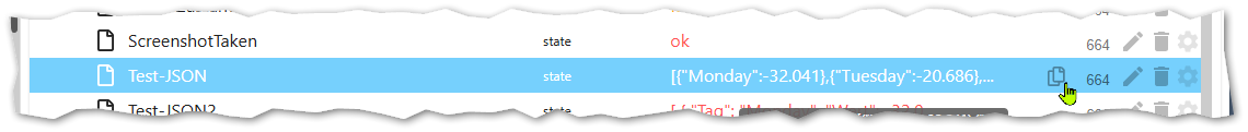

      Im Objekte Explorer wenn ich einen Wert kopiere der länger ist und hinten mit 3 Punkten dargestellt wird:
      Wenn ich diesen per Schaltfläche kopiere bekommen ich nur das was ich schon sah:
      [{"Monday":-32.041},{"Tuesday":-20.686},...
      Das war mal anders.
      Bearbeiten geht, dann sehe ich den Wert vollständig

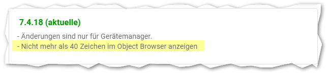

                      Ich glaube es liegt daran:
                      Mit 7.4..17 geht es noch
