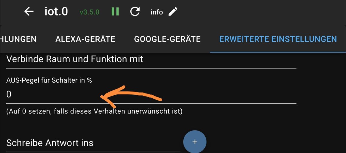

        Gibt es nicht dafür diese Option oder verstehe ich was falsch
        Bzw
          Rushmed Most Active @crunchip last edited by Rushmed
          @crunchip sagte in Ist switch state bei dimmbaren Geräten noch sinnvoll?:
          Okay, das kannte ich nocht nicht.
          Habs jetzt erfolglos ausprobiert. Der Switch state wird sehr oft nicht mir synchronisiert. Schade.
