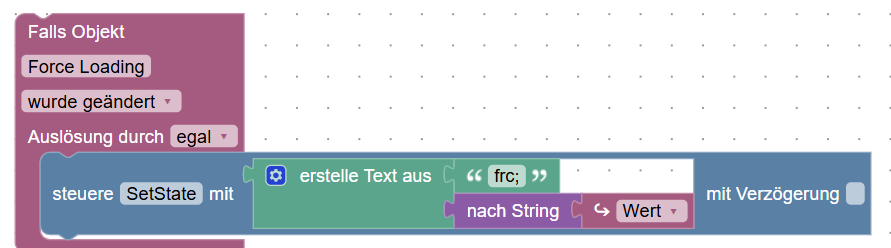

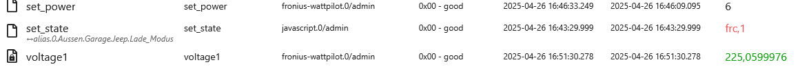

      Du hast ein "Komma" anstatt dem "Strichpunkt" geschrieben....
        topsurfer @mickemup last edited by
        Sorry, mein fehler.
        Hatte "frc,x" geschrieben, das Semilokon-Zeichen war auf meinem Bildschirm kaum zu sehen (plus das Alter ...)
        Mit frc;x geht es jetzt!
        Was aber nicht geht, den "Mode zu ändern, steht wenn ich ihn per App ändere entweder auf "Eco" oder "Default" (erster Buchstabe groß).
        Aber manuell umsetzen auch mit genau dieser Schreibweise hat keine Funktion - Wert bleibt rot und in der App kommt auch nix an.

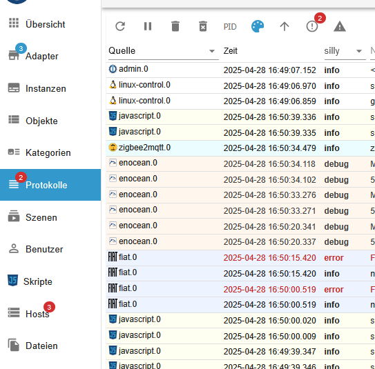

                  Was sagt denn der debug-log der Instanz wenn du den Wert änderst?

                    Du meinst schon hier unter "Protokolle", oder gibt es noch eine Stelle, wo ich was sehen bzw. aktivieren kann?
                    Sind keinerlei Einträge vom Fronius-Wattpilot im Protokoll.
                      Homoran Global Moderator Administrators @topsurfer last edited by
                      @topsurfer sagte in Wallbox Ladeleistung reduzieren bei hohem Netzbezug:
                      ja!
                      hast du denn
                      • die Instanz auf debug gestellt?
                      • das Register in dem Zeitfenster beschrieben?
