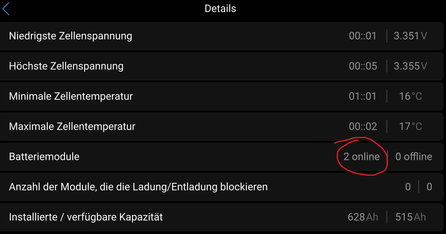

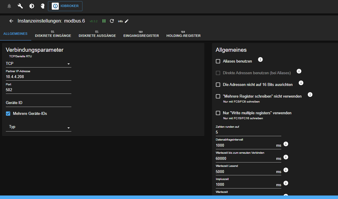

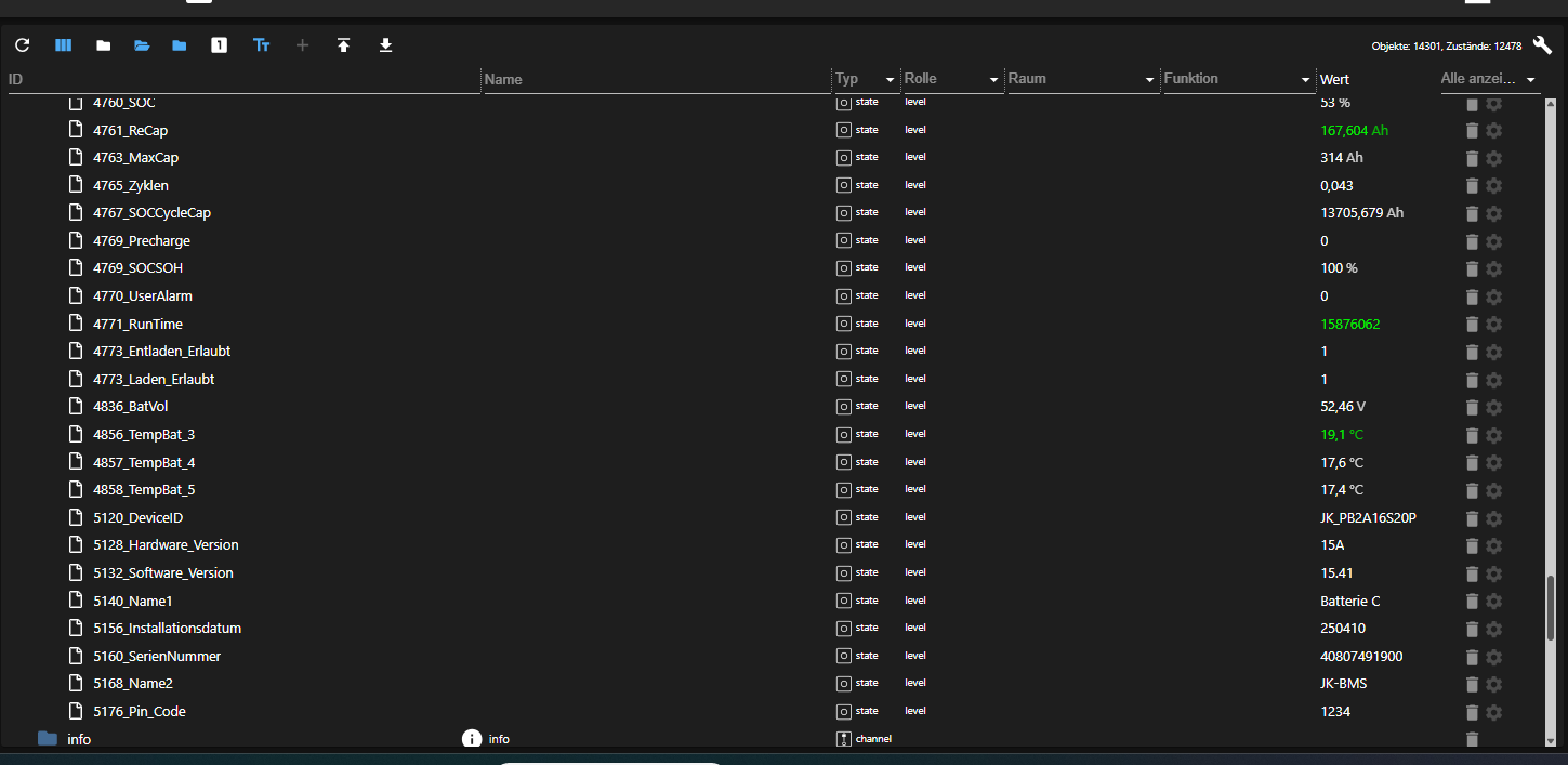

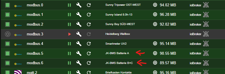

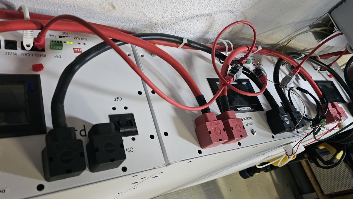

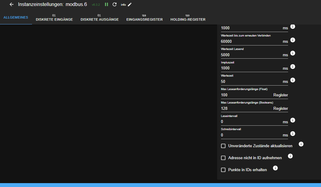

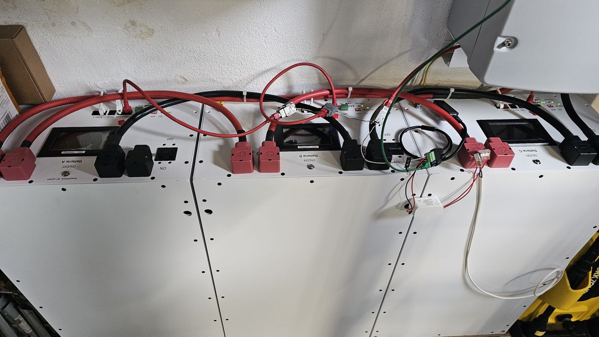

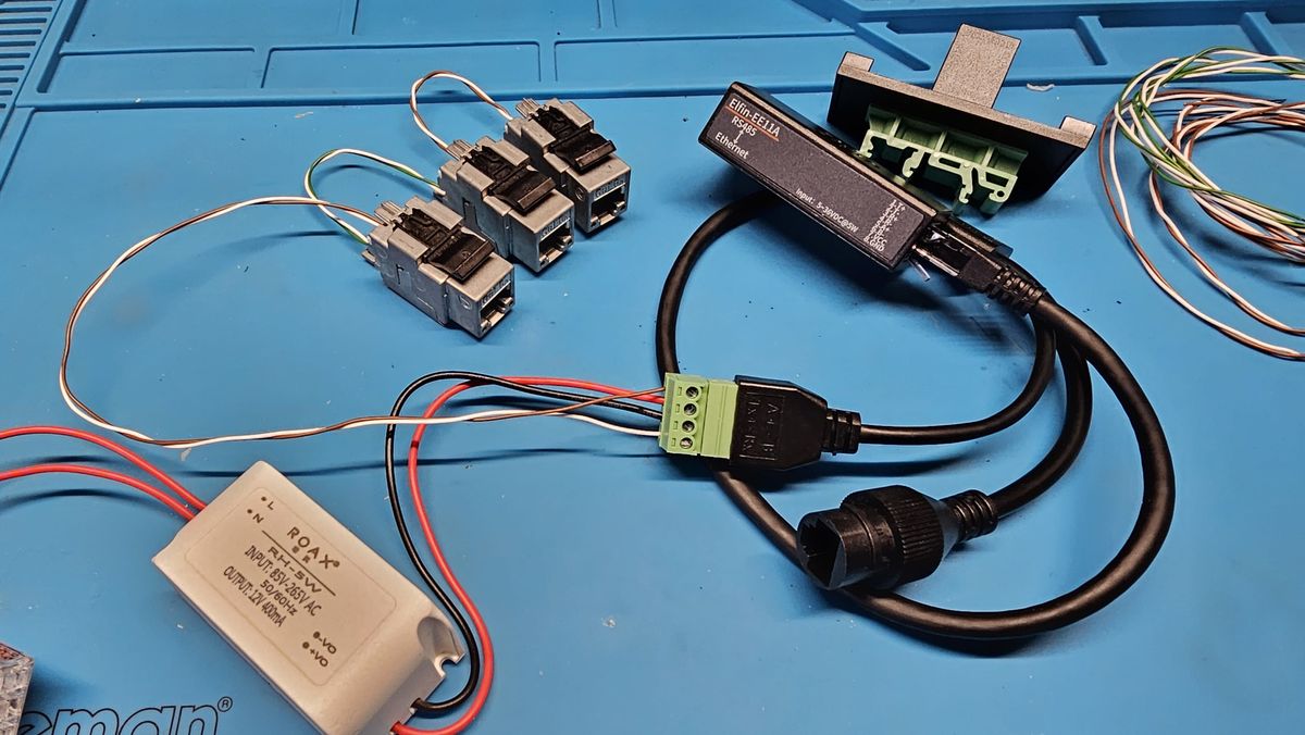

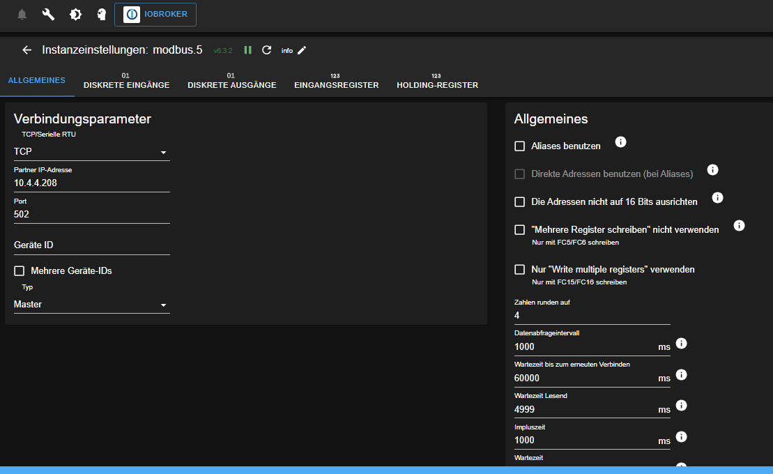

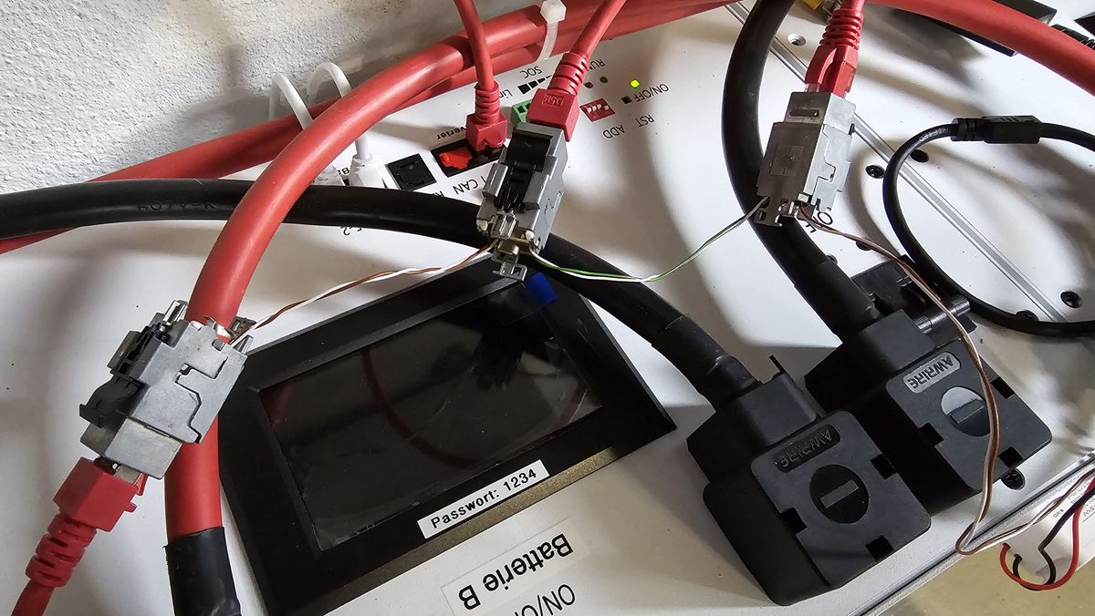

        ich habe bereits weiter getestet und habe es hinbekommen mit zwei instanzen und einem Modbusgateway 3 Batterien auszulesen.
        Muss mir nur noch was einfallen lassen wie ich das noch schön mache damit das auch optisch was aussieht.
        Wenn ich Zeit habe werde ich meine Lösung genauer beschreiben.
        • Elektroniker86
          Elektroniker86 last edited by

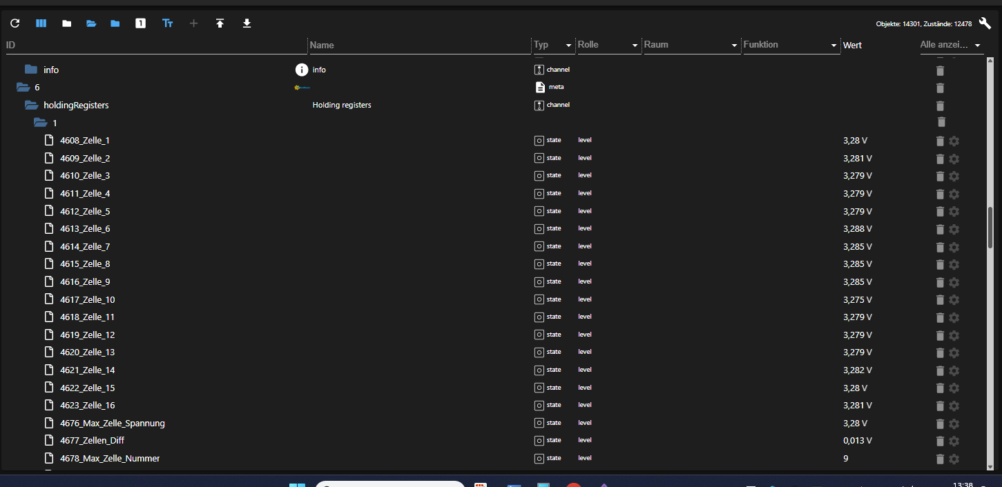

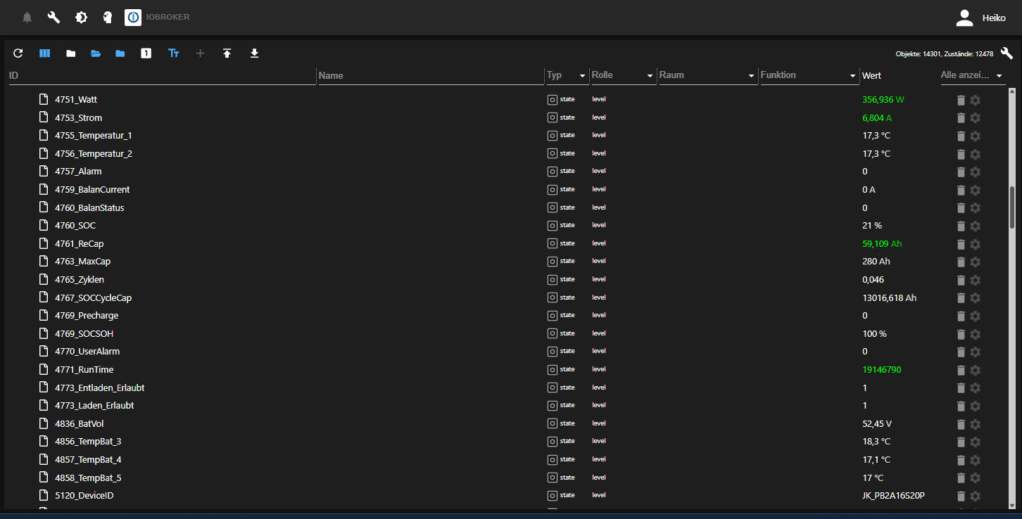

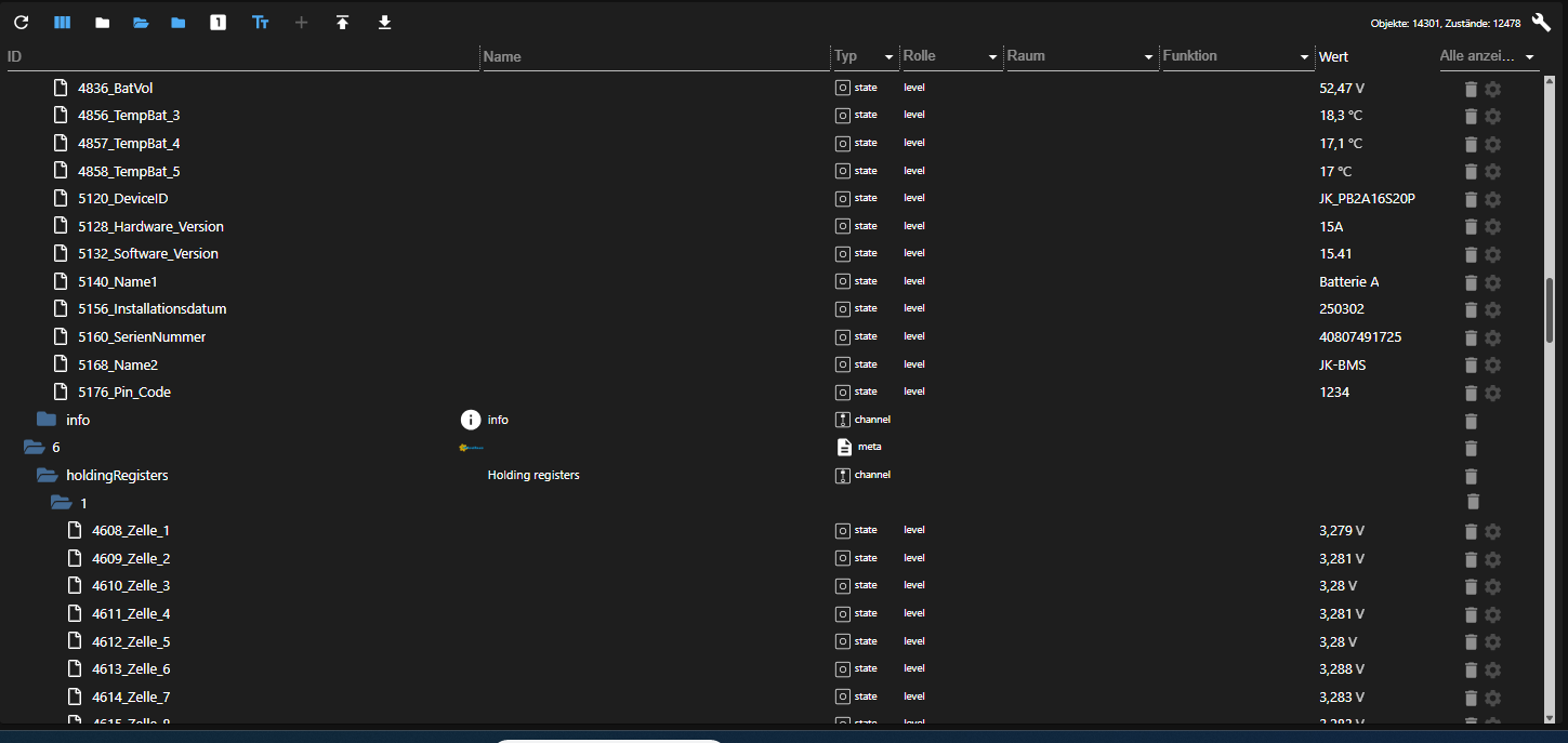

          Wie versprochen meine Settings bzw. mein Testaufbau.
          Werde das Gateway wahrscheinlich in ein Gehäuse einbauen und die RJ45 Buchsen auch .
          Batterie A (Adresse 0 (Master):
          _address	name	description	unit	type	len	factor	offset	formula	role	room	poll	wp	cw	isScale
          4608	Zelle 1		V	uint16be	1	0.001	0		level		true	false	false	false
          4609	Zelle 2		V	uint16be	1	0.001	0		level		true	false	false	false
          4610	Zelle 3		V	uint16be	1	0.001	0		level		true	false	false	false
          4611	Zelle 4		V	uint16be	1	0.001	0		level		true	false	false	false
          4612	Zelle 5		V	uint16be	1	0.001	0		level		true	false	false	false
          4613	Zelle 6		V	uint16be	1	0.001	0		level		true	false	false	false
          4614	Zelle 7		V	uint16be	1	0.001	0		level		true	false	false	false
          4615	Zelle 8		V	uint16be	1	0.001	0		level		true	false	false	false
          4616	Zelle 9		V	uint16be	1	0.001	0		level		true	false	false	false
          4617	Zelle 10		V	uint16be	1	0.001	0		level		true	false	false	false
          4618	Zelle 11		V	uint16be	1	0.001	0		level		true	false	false	false
          4619	Zelle 12		V	uint16be	1	0.001	0		level		true	false	false	false
          4620	Zelle 13		V	uint16be	1	0.001	0		level		true	false	false	false
          4621	Zelle 14		V	uint16be	1	0.001	0		level		true	false	false	false
          4622	Zelle 15		V	uint16be	1	0.001	0		level		true	false	false	false
          4623	Zelle 16		V	uint16be	1	0.001	0		level		true	false	false	false
          4676	Max_Zelle_Spannung		V	uint16be	1	0.001	0		level		true	false	false	false
          4677	Zellen_Diff		V	uint16be	1	0.001	0		level		true	false	false	false
          4678	Max_Zelle_Nummer			uint8be	1	1	0		level		true	false	false	false
          4678	Min_Zelle_Nummer			uint8le	1	1	0		level		true	false	false	false
          4746	TempMos		°C	uint16be	1	0.1	0		level		true	false	false	false
          4749	Spannung		V	uint32be	2	0.001	0		level		true	false	false	false
          4751	Watt		W	uint32be	2	0.001	0		level		true	false	false	false
          4753	Strom		A	int32be	2	0.001	0		level		true	false	false	false
          4755	Temperatur 1		°C	int16be	1	0.1	0		level		true	false	false	false
          4756	Temperatur 2		°C	int16be	1	0.1	0		level		true	false	false	false
          4757	Alarm			uint32be	2	1	0		level		true	false	false	false
          4759	BalanCurrent		A	uint16be	1	0.001	0		level		true	false	false	false
          4760	BalanStatus			uint8le	1	1	0		level		true	false	false	false
          4760	SOC		%	uint8be	1	1	0		level		true	false	false	false
          4761	ReCap		Ah	int32be	2	0.001	0		level		true	false	false	false
          4763	MaxCap		Ah	uint32be	2	0.001	0		level		true	false	false	false
          4765	Zyklen			uint32be	2	0.001	0		level		true	false	false	false
          4767	SOCCycleCap		Ah	uint32be	2	0.001	0		level		true	false	false	false
          4769	SOCSOH		%	uint8le	1	1	0		level		true	false	false	false
          4769	Precharge			uint8be	1	1	0		level		true	false	false	false
          4770	UserAlarm			uint16be	1	1	0		level		true	false	false	false
          4771	RunTime			uint32be	2	1	0		level		true	false	false	false

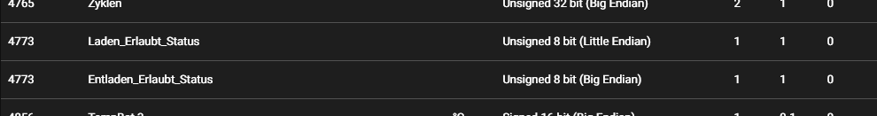

          4773	Laden_Erlaubt			uint8le	1	1	0		level		true	false	false	false
          4773	Entladen_Erlaubt			uint8be	1	1	0		level		true	false	false	false
          4836	BatVol		V	uint16be	1	0.01	0		level		true	false	false	false
          4856	TempBat 3		°C	int16be	1	0.1	0		level		true	false	false	false
          4857	TempBat 4		°C	int16be	1	0.1	0		level		true	false	false	false
          4858	TempBat 5		°C	int16be	1	0.1	0		level		true	false	false	false
          5120	DeviceID			string	8	1	0		level		true	false	false	false
          5128	Hardware_Version			string	4	1	0		level		true	false	false	false
          5132	Software_Version			string	4	1	0		level		true	false	false	false
          5140	Name1			string	6	1	0		level		true	false	false	false
          5156	Installationsdatum			string	4	1	0		level		true	false	false	false
          5160	SerienNummer			string	8	1	0		level		true	false	false	false
          5168	Name2			string	8	1	0		level		true	false	false	false
          5176	Pin_Code			string	8	1	0		level		true	false	false	false

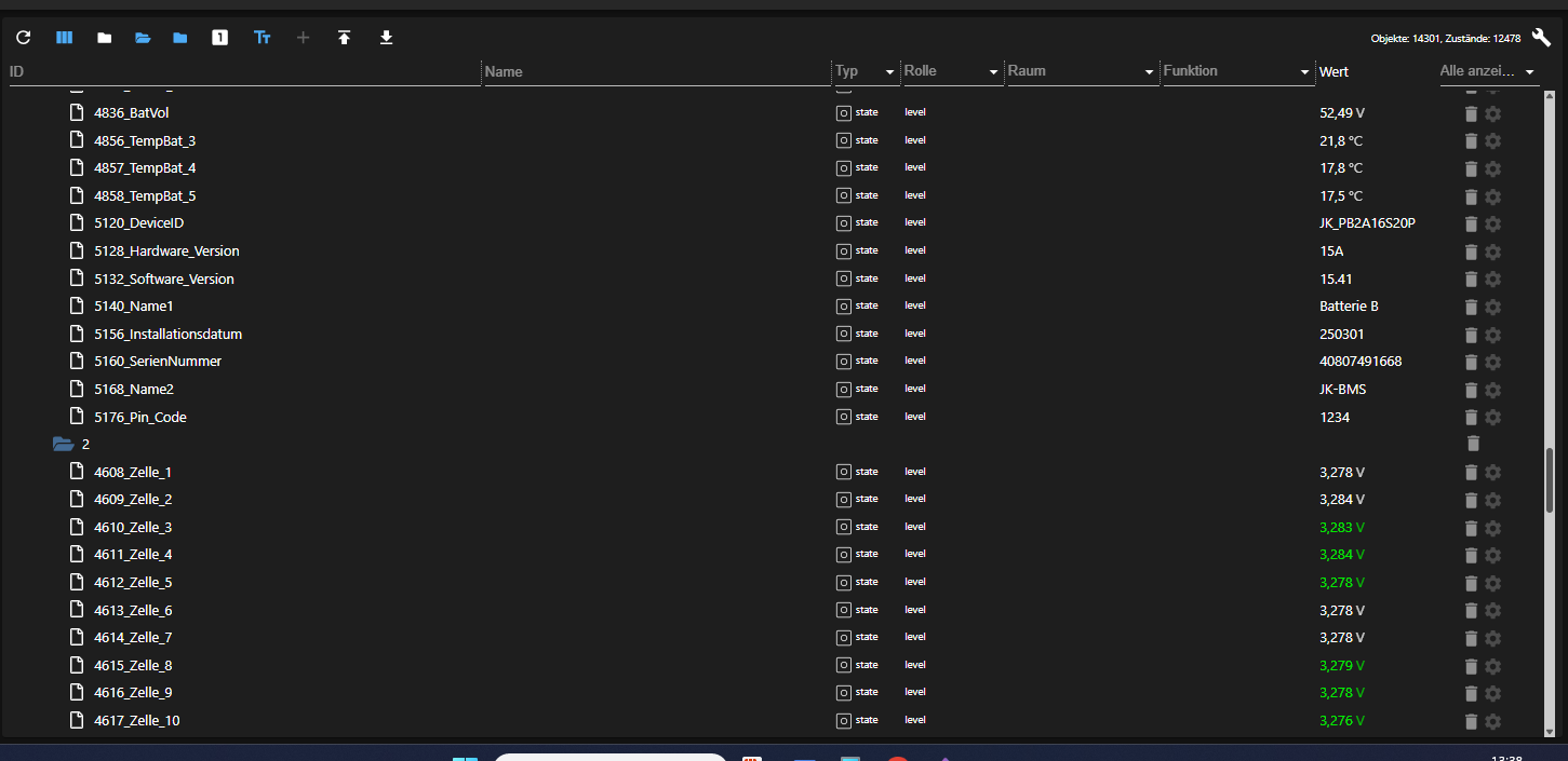

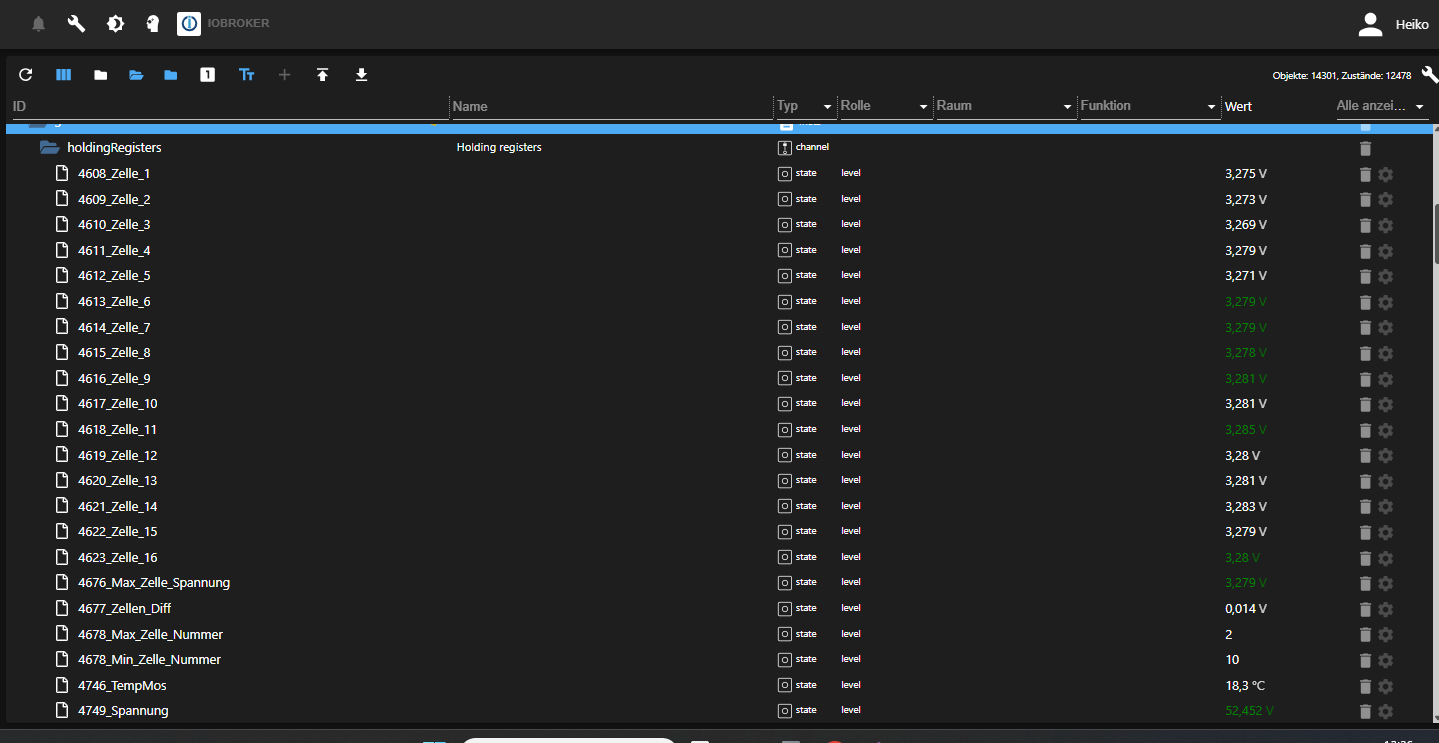

          Batterie B+C (Adresse 1 + 2 (Slaves):
          _address	deviceId	name	description	unit	type	len	factor	offset	formula	role	room	poll	wp	cw	isScale
          4608	1	Zelle 1		V	uint16be	1	0.001	0		level		true	false	false	false
          4609	1	Zelle 2		V	uint16be	1	0.001	0		level		true	false	false	false
          4610	1	Zelle 3		V	uint16be	1	0.001	0		level		true	false	false	false
          4611	1	Zelle 4		V	uint16be	1	0.001	0		level		true	false	false	false
          4612	1	Zelle 5		V	uint16be	1	0.001	0		level		true	false	false	false
          4613	1	Zelle 6		V	uint16be	1	0.001	0		level		true	false	false	false
          4614	1	Zelle 7		V	uint16be	1	0.001	0		level		true	false	false	false
          4615	1	Zelle 8		V	uint16be	1	0.001	0		level		true	false	false	false
          4616	1	Zelle 9		V	uint16be	1	0.001	0		level		true	false	false	false
          4617	1	Zelle 10		V	uint16be	1	0.001	0		level		true	false	false	false
          4618	1	Zelle 11		V	uint16be	1	0.001	0		level		true	false	false	false
          4619	1	Zelle 12		V	uint16be	1	0.001	0		level		true	false	false	false
          4620	1	Zelle 13		V	uint16be	1	0.001	0		level		true	false	false	false
          4621	1	Zelle 14		V	uint16be	1	0.001	0		level		true	false	false	false
          4622	1	Zelle 15		V	uint16be	1	0.001	0		level		true	false	false	false
          4623	1	Zelle 16		V	uint16be	1	0.001	0		level		true	false	false	false
          4676	1	Max_Zelle_Spannung		V	uint16be	1	0.001	0		level		true	false	false	false
          4677	1	Zellen_Diff		V	uint16be	1	0.001	0		level		true	false	false	false
          4678	1	Max_Zelle_Nummer			uint8be	1	1	0		level		true	false	false	false
          4678	1	Min_Zelle_Nummer			uint8le	1	1	0		level		true	false	false	false
          4746	1	TempMos		°C	uint16be	1	0.1	0		level		true	false	false	false
          4749	1	Spannung		V	uint32be	2	0.001	0		level		true	false	false	false
          4751	1	Watt		W	uint32be	2	0.001	0		level		true	false	false	false
          4753	1	Strom		A	int32be	2	0.001	0		level		true	false	false	false
          4755	1	Temperatur 1		°C	int16be	1	0.1	0		level		true	false	false	false
          4756	1	Temperatur 2		°C	int16be	1	0.1	0		level		true	false	false	false
          4757	1	Alarm			uint32be	2	1	0		level		true	false	false	false
          4759	1	BalanCurrent		A	uint16be	1	0.001	0		level		true	false	false	false
          4760	1	BalanStatus			uint8le	1	1	0		level		true	false	false	false
          4760	1	SOC		%	uint8be	1	1	0		level		true	false	false	false
          4761	1	ReCap		Ah	int32be	2	0.001	0		level		true	false	false	false
          4763	1	MaxCap		Ah	uint32be	2	0.001	0		level		true	false	false	false
          4765	1	Zyklen			uint32be	2	0.001	0		level		true	false	false	false
          4767	1	SOCCycleCap		Ah	uint32be	2	0.001	0		level		true	false	false	false
          4769	1	SOCSOH		%	uint8le	1	1	0		level		true	false	false	false
          4769	1	Precharge			uint8be	1	1	0		level		true	false	false	false
          4770	1	UserAlarm			uint16be	1	1	0		level		true	false	false	false
          4771	1	RunTime			uint32be	2	1	0		level		true	false	false	false
          4773	1	Laden_Erlaubt			uint8le	1	1	0		level		true	false	false	false
          4773	1	Entladen_Erlaubt			uint8be	1	1	0		level		true	false	false	false
          4836	1	BatVol		V	uint16be	1	0.01	0		level		true	false	false	false
          4856	1	TempBat 3		°C	int16be	1	0.1	0		level		true	false	false	false
          4857	1	TempBat 4		°C	int16be	1	0.1	0		level		true	false	false	false
          4858	1	TempBat 5		°C	int16be	1	0.1	0		level		true	false	false	false
          5120	1	DeviceID			string	8	1	0		level		true	false	false	false
          5128	1	Hardware_Version			string	4	1	0		level		true	false	false	false
          5132	1	Software_Version			string	4	1	0		level		true	false	false	false
          5140	1	Name1			string	6	1	0		level		true	false	false	false
          5156	1	Installationsdatum			string	4	1	0		level		true	false	false	false
          5160	1	SerienNummer			string	8	1	0		level		true	false	false	false
          5168	1	Name2			string	8	1	0		level		true	false	false	false
          5176	1	Pin_Code			string	8	1	0		level		true	false	false	false

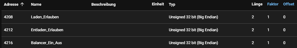

          Screenshot 2025-10-11 133910.png Screenshot 2025-10-11 133846.png Screenshot 2025-10-11 133819.png Screenshot 2025-10-11 133758.png Screenshot 2025-10-11 133729.png Screenshot 2025-10-11 133703.png
          20251011_131225.jpg 20251011_134808.jpg 20251011_134816.jpg 20251011_134832.jpg

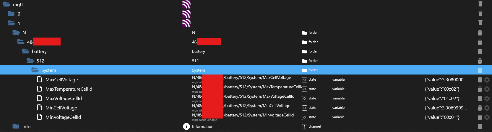

                  Ich weiß nicht welches System du hast, aber falls es zum Beispiel Victron ist, bekommst du über MQTT auch den Zelldrift ausgelesen.
                  Mfg
                  D Elektroniker86 2 Replies Last reply Reply Quote 1
                    Dieter_P @Sierra last edited by
                    @sierra
                    Danke ja, geht auch über Modbus TCP vom Victron ausgelesen.
