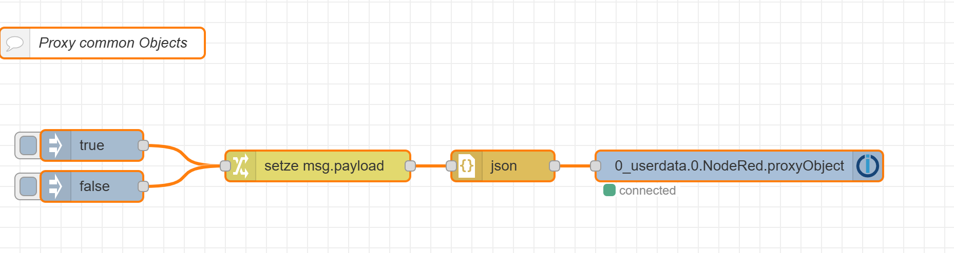

          Mit einer Proxy JS Funktion kannst du es machen.
          Ist zwar nicht sauber - das so zu machen - da das nicht dafür vorgesehen ist, aber generell kann man so die Funktionen, die im NodeRed fehlen - bauen.
          Hier mit dieser JS Funktion - die muss halt immer laufen, kannst Du die common Attribute eines Objektes aus NodeRed setzen:
          * Zweck:      Proxy für einen NodeRed Flow - Modify Object
          * Datum:      05.03.2025
          * Autor:      @mickym
          var exchangeWithNodeRed = "0_userdata.0.NodeRed.proxyObject";
          on({id: exchangeWithNodeRed, change: 'any', ack: false},function (param) {
              const nrObj = JSON.parse(param.state.val);
              // console.log(nrObj);
              const obj = getObject(nrObj.id);
              obj.common[nrObj.common] = nrObj.val;
              setObject('0_userdata.0.Test.aktiv', obj, (err) => {
                  if (err) log('Cannot write object: ' + err);
          In die ID gibst Du ein welchen Datenounkt und dann unter common welche Eigenschaft und val welchen Wert Du setzen willst:
             "id":"0_userdata.0.Test.aktiv",
             "common":"write",
             "val":payload
          Damit kannst Du dann das Schreiben verbieten oder erlauben. Aber ich würde es nicht machen.
          Hier der Flow:
                 "id": "4da11d17effa7e54",
                 "type": "ioBroker out",
                 "z": "30f50cdc81f34302",
                 "name": "",
                 "topic": "0_userdata.0.NodeRed.proxyObject",
                 "ack": "false",
                 "autoCreate": "false",
                 "stateName": "",
                 "role": "",
                 "payloadType": "",
                 "readonly": "",
                 "stateUnit": "",
                 "stateMin": "",
                 "stateMax": "",
                 "x": 760,
                 "y": 1120,
                 "wires": []
                 "id": "4e2a780a5a12b469",
                 "type": "json",
                 "name": "",
                 "property": "payload",
                 "action": "",
                 "pretty": false,
                 "x": 530,
                 "y": 1120,
                 "wires": [
                         "4da11d17effa7e54"
                 "id": "0a117e4cad8bcc84",
                 "type": "change",
                 "name": "",
                 "rules": [
                         "t": "set",
                         "p": "payload",
                         "pt": "msg",
                         "to": "{\t   \"id\":\"0_userdata.0.Test.aktiv\",\t   \"common\":\"write\",\t   \"val\":payload\t}",
                         "tot": "jsonata"
                 "action": "",
                 "property": "",
                 "from": "",
                 "to": "",
                 "reg": false,
                 "x": 350,
                 "y": 1120,
                 "wires": [
                         "4e2a780a5a12b469"
                 "id": "d2f01982a440ddd2",
                 "type": "inject",
                 "name": "",
                 "props": [
                         "p": "payload"
                 "repeat": "",
                 "crontab": "",
                 "once": false,
                 "onceDelay": 0.1,
                 "topic": "",
                 "payload": "true",
                 "payloadType": "bool",
                 "x": 130,
                 "y": 1100,
                 "wires": [
                         "0a117e4cad8bcc84"
                 "id": "5efe0322a667deee",
                 "type": "inject",
                 "name": "",
                 "props": [
                         "p": "payload"
                 "repeat": "",
                 "crontab": "",
                 "once": false,
                 "onceDelay": 0.1,
                 "topic": "",
                 "payload": "false",
                 "x": 130,
                 "y": 1140,
                 "wires": [
                         "0a117e4cad8bcc84"
                 "id": "a4ecf857b1fd5dcf",
                 "type": "comment",
                 "name": "Proxy common Objects",
                 "info": "",
                 "x": 140,
                 "y": 1000,
                 "wires": []
