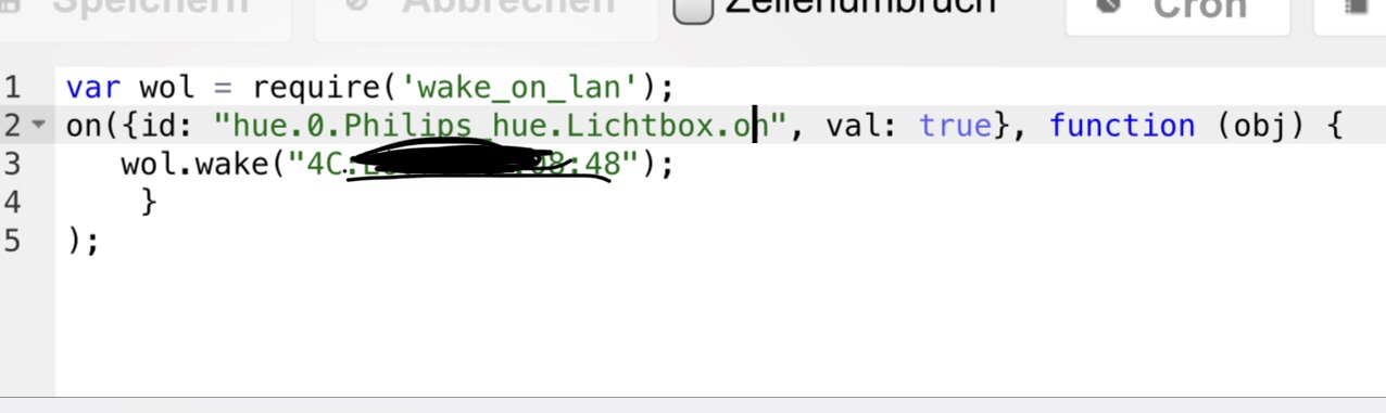

      Hallo in die Runde,
      da ich so gar keinen Plan von Javascript habe und im Forum auch noch nichts in die Richtung gefunden habe,das mir weitergeholfen hätte, hier meine Frage:
      Ich habe ein Buffalo Linkstation LS-WXL 848 : LinkStation Duo (NAS) als zentrales 'Medienarchiv' für Filme und Serien.
      Sobald mein PC läuft, sendet dieser über das laufende Programm NAS-Navigator laufend WOL-Pakete an das NAS, so dass dieses, sobald die Pakete eintreffen, hochfährt und 'wach bleibt'. Wenn der PC runterfährt und somit die Pakete ausbleiben, fährt das NAS auch runter.
      Problem: Nicht immer, wenn ich am TV ne Serie schauen will, möchte ich den PC als 'Wachhalter' laufen lassen.
      Ich denke, folgende Idee ist umsetzbar - nur fehlen mir die Programmierkenntnisse in Blockly oder Javascript 😞
      Was ich bräuchte, wäre ein Script, dass permanent läuft in in gewissen Intervallen (z.B. 30 Sekunden) den Status eines Objektes (z.B. Philips-Hue-Raumstatus) ausliest und wenn dieser auf 'true' (also eingeschaltet) ist, das WOL-Paket sendet.
      Hat jemand ne Idee? Mac-Adresse und statische IP-Adresse hab ich zur Hand - brauche ich auf meinem Raspberry3 dafür noch ne Software, die ich (dann per Script) ansteuere oder kann das iobroker?

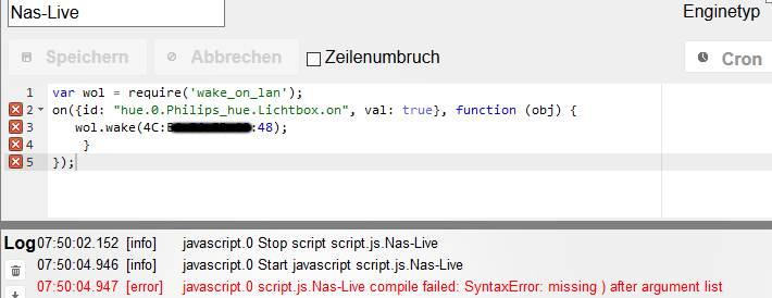

          Sirius_77 last edited by
          Hallo und guten morgen!
          Erstmal vielen Dank für die Info - nur hänge ich da auch 😞
          Ich hab den Code mal übernommen und mit 'meiner' MAC-Adresse ergänzt und mit meinem 'Auslöser'
          Beim Speichern bekomme ich die Fehlermeldung
          07:50:30.669 [error] javascript.0 script.js.Nas-Live compile failed: SyntaxError: missing ) after argument list
          Hab ich nen Denkfehler?

            pack die MAC zwischen "" dann wird es gehen..
              @arteck
              Vielen Dank für den Tipp!
              @ Dutchman:
              Ich hatte das anfangs gepostete genommen.
              mit den " um die MAC-Adresse und dem Entfernen der geschweiften Klammer entschwinden die Fehlermeldungen. 🙂
              Nur das NAS fährt trotzdem nicht hoch.
