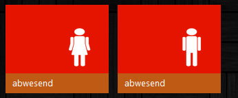

      Ich benutze den Geofency Adapter, denn habe ich soweit eingerichtet.
      Im VIS sieht das bei mir so aus
      Leider erkennt der Geofency Adapter nicht, dass ich zu Hause bin(bzw ganz selten mal) Genauso anders herum. Sobald ich in der Geofency APP auf Betreten oder Verlassen klicke, funktioniert alles ganz normal.
