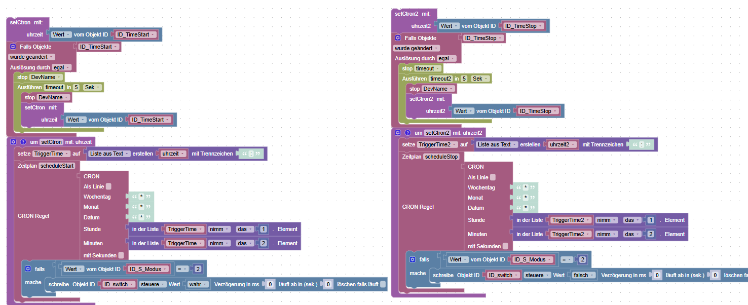

      Ich wollte einige meiner Blocklys kopieren und wieder einfügen.
      Dies tat ich via:
      Schalfläche: Blöcke exportieren => In die Zwischenablage kopieren
      Dann im neuen Skript: Schalfläche Blöcke importieren => eingefügt mit ctrl+V
      Vor dem Export
      Nach dem Import
      Bei den Stop Blöcken (Für timeout und für den Cron job) haben sich die variablen verändert.
      Ist dieses Verhalten bekannt oder soll ich via Github eine Meldung machen?
      Bei den Repo Issues auf github habe ich auf die schnelle nichts analoges entdeckt...

        paul53 @mickemup last edited by
        @mickemup sagte: Ist dieses Verhalten bekannt oder soll ich via Github eine Meldung machen?
        Das Verhalten mit dem Import der Timer-Variablen ist bekannt. Gibt es noch kein Issue?

          mickemup @paul53 last edited by
          Ich habe bei den offenen nach Blockly, sowie auch nach export und import gesucht...
          Auf die schnelle nichts gefunden; heisst aber nicht dass es keinen Eintrag gibt.
