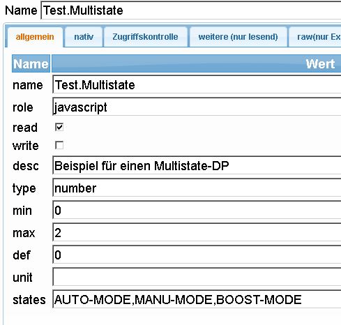

    4. Wunsch: Erzeugen von js-Objekten im Reiter "Objekte"
      paul53 last edited by
      Anstelle des Erzeugenn von virtuellen Datenpunkten per createState() fände ich es vorteilhafter, wenn man die Objekte per Eingabemaske im Reiter "Objekte" erzeugen könnte. Laut Beschreibung "Attributes for specific object types" sollte die folgende Maske für alle common-Attribute genügen:
      Umgekehrt wie zur Zeit, sollte dann daraus die js-Objekt-Struktur gebildet werden, indem nicht ausgefüllte Felder (im Beipspiel "unit") weggelassen werden:
        "common": {
          "name": "Test.Multistate",
          "role": "javascript",
          "read": true,
          "write": false,
          "desc": "Beispiel für einen Multistate-DP",
          "type": "number",
          "min": 0,
          "max": 2,
          "def": 0,
          "states": "0:AUTO-MODE;1:MANU-MODE;2:BOOST-MODE"
      Im Falle der Zustandstexte (states) muss dann das Eingabefeld in ein array of strings umgewandelt werden.
      Siehe Beschreibung: "common.states (optional) attribut of type number with array of possible states".
