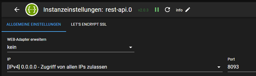

      Wenn ich im Browser "http://192.168.2.50:8087/help" abschicke dann erhalte ich das Ergebnis "Cannot GET /help"
      Meine Konfiguration:
        MCU @funkytown last edited by MCU
        @funkytown Du hast simple-api und rest-api, dann Port anpassen?
        simple-api -> 8087
        rest-api -> 8093
        siehe auch Doku:
        https://github.com/ioBroker/ioBroker.rest-api
        http://192.168.2.50:8093/api-doc/

          funkytown @MCU last edited by
          @mcu
          Vielen Dank! Läuft jetzt 🙂
