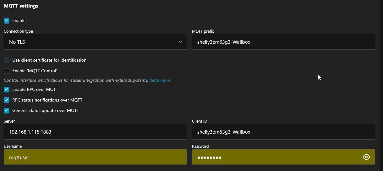

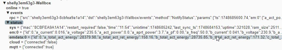

                    Ich bekommen die MQTT-Werte alle als json in einer Zeile:

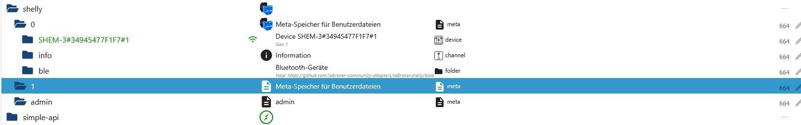

                    DerShelly-Adapter zeigt mir für den Neuen "1" keinerlei Werte an:

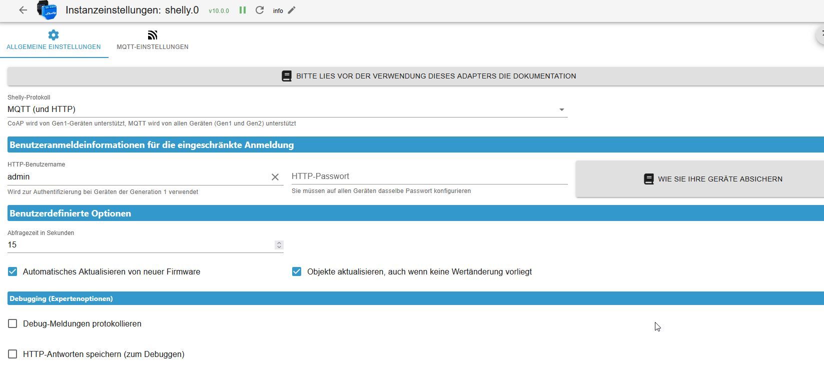

                              KemnaMOL @mcm1957 last edited by
                              @mcm1957 Hier dei Shelly-Adapter-Einstellungen:

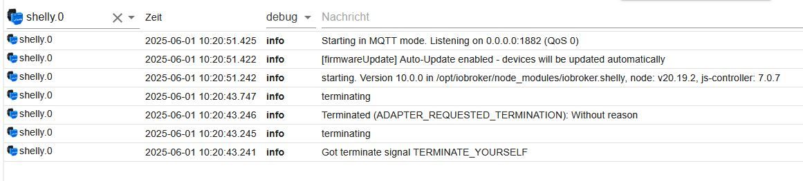

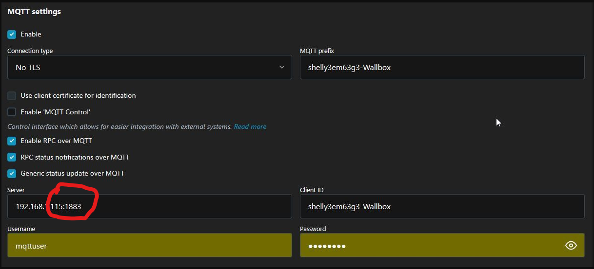

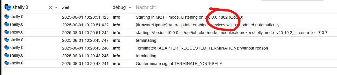

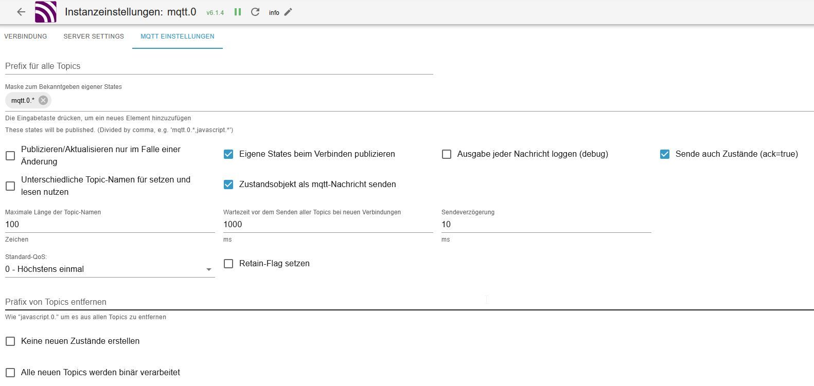

                                  Lt. Deinen gezeigten Einstellungen oben war der Shelly auf Port 1883 konfiguriert
                                  Dein Adapter lauscht aber lt. Protokoll auf Port 1882
                                  Bei der Gelegenheit noch ein Hinweis:
                                  Bitte Protokolle/Logs NICHT als Screenshot, sondern als Text in Code-Tags hier rein.

                                        @kemnamol sag mal hast du du Shelly Adapter und einen Mqtt Adapter gleichzeitig laufen und wenn ja haben beide den selben Port?
                                          KemnaMOL @Fabio last edited by
                                          @fabio
                                          Ja, habe ich jetzt wie gefordert beide auf 1883 gestellt.
                                            KemnaMOL last edited by KemnaMOL
                                            @fabio OK, ich habe jetzt beides auf 1882 gestellt und nun geht es.
                                            Nur leider geht mein EVCC nicht mehr, da er ja auf 1883 die Daten per MQTT auslesen will.
                                            Mit dem alten 3EM war alles auf Port 1883 ja auch kein Problem.
                                            Nun wieder Adapter neu installiert, ALLES auf 1883 gestellt und es geht alles wie gewünscht
