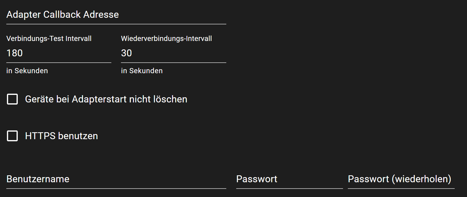

      Entschuldige bitte! es klang für mich so, als wenn das Problem isoliert wäre...
      die Adapter-Adresse habe ich erst nach meinem initialen Post verändert... da stand vorher 0.0.0.0 drin...

        @blackbasket sagte in CCU (RasperryMatic) high cpu usage:
        das hab ich befürchtet
        dann kann das ja auch nicht klappen!
        wie soll die RM die Daten an 0.0.0.0 schicken?
        EDIT:
        Was ist
                 Chassis: vm
          Virtualization: microsoft
        bei einer VM sollten die Einstellungen jetzt passen, wenn dein System allerdings routet müsst noch die Adresse des Hosts als Callback Adresse rein
                                    2025-03-11 08:49:38.243 - info: hm-rpc.0 (37178) xmlrpc client is trying to connect to 192.168.179.25:2010/ with ["http://0.0.0.0:2010","io01:hm-rpc.0:caa4076c9e6a1de6b37c5ab85e3d75a3"]
            teilt iobroker der CCU mit an welche IP Adresse die abbonierten Werte geschickt werden sollen.
            0.0.0.0 ist da nicht hilfreich
            Adapter Addresse
            Im Pulldown-Menü wird die IP des Hosts ausgewählt, auf dem der Adapter installiert ist. Die Auswahl von "0.0.0.0. auf alle IPs hören" und "127.0.0.1" ist Spezialfällen vorbehalten.
            https://www.iobroker.net/#de/adapters/adapterref/iobroker.hm-rpc/README.md?
            Konfiguratio -> Adapteradresse
            das müsste auch im syslog der CCU zu finden sein

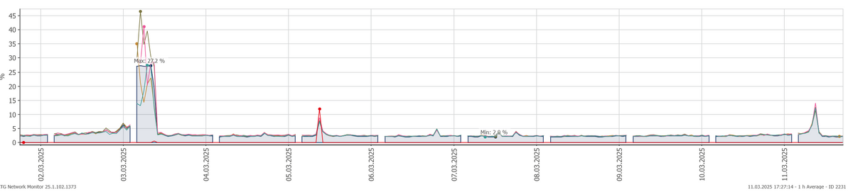

              @homoran ich verstehe, was du meinst... in der Realität sind die Werte jedoch angekommen... ist aber auch egal, die Diskussion ist müßig 😉
              ich habe heute Vormittag geändert und in 6 Tagen werden wir wohl wissen, ob es abgeholfen hat...
              oder, ob sich PRTG mit CPU-High-Meldungen meldet...
              (ich rede von 6 Tagen, weil der kleine Peak (Mittwoch) von den Neustarts aufgrund der Updates auf der CCU kommt)

                        die RM und iobroker laufen nun seit über 7 Tagen stabil. Der Fehler
                        ist im Log weiterhin nicht sichtbar. Aber er ist ja auch nur erschienen, wenn die CPU hoch war 😉
