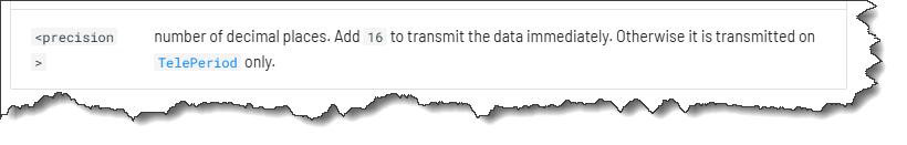

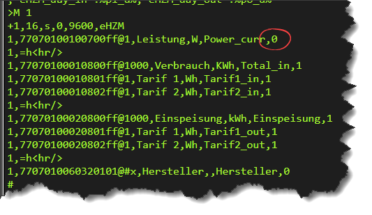

        Codierknecht Developer Most Active @Thomas Homrighausen last edited by Codierknecht
        @thomas-homrighausen
        Es geht um diesen Wert:
        Der steuert die Nachkommastellen.
        Thomas Homrighausen 1 Reply Last reply Reply Quote 0

            Aber beeinflusst das auch die Übertragung ohne MQTT?
                      Kann ich Dir leider nicht sagen. Ich nutze ausschließlich MQTT mit dem Sonoff.

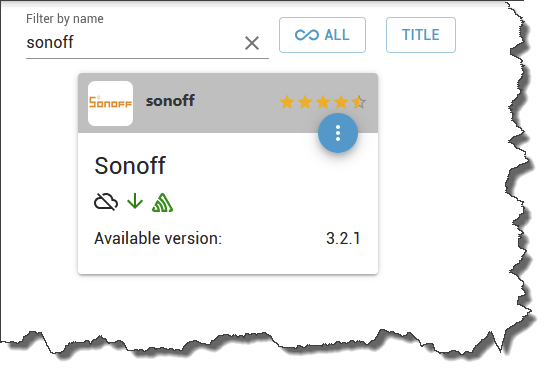

                                    Hää???
                                    Es gibt doch nur einen
                                      dojodojo @Codierknecht last edited by dojodojo
                                      @codierknecht
                                      Welchen ir Lesekopf sollte ich kaufen?
                                      Gibt es Alternativen zu dem Hichi IR Lesekopf?
                                      Ich dachte Sonoff wäre die Hardwarekomponente.
                                      Fabio 1 Reply Last reply Reply Quote 0
