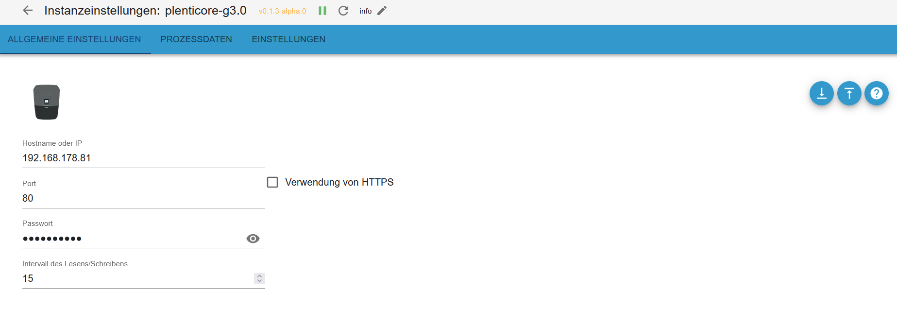

                EDIT: Hattest du HTTPS auf Port 80 aktiviert?
                • V
                  vmi @FernetMenta last edited by vmi
                  @fernetmenta
                  Nutze Port 80 ohne https

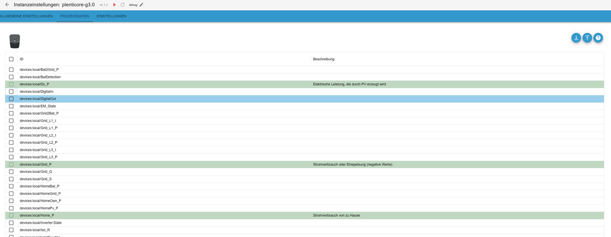

                    @vmi kannst du die Instanz vom Adapter mal löschen und neu erstellen? Hattest du optionale Daten konfiguriert?
                    EDIT: Die Fehlermeldung von oben kam dann nicht mehr?

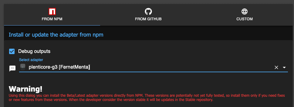

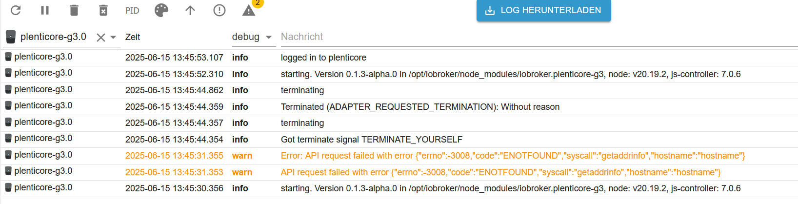

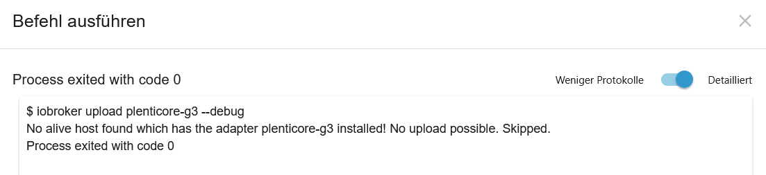

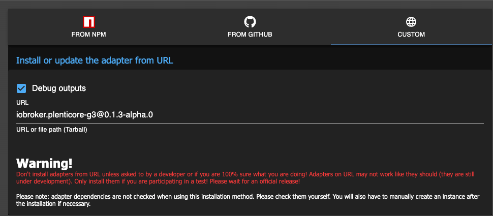

                      @vmi vielleicht könntest du auch diese Version über npm installieren: 0.1.3-alpha.0
                      Ich habe ein debug log eingebaut, um zu sehen, warum der Adapter bei dir im init hängt.

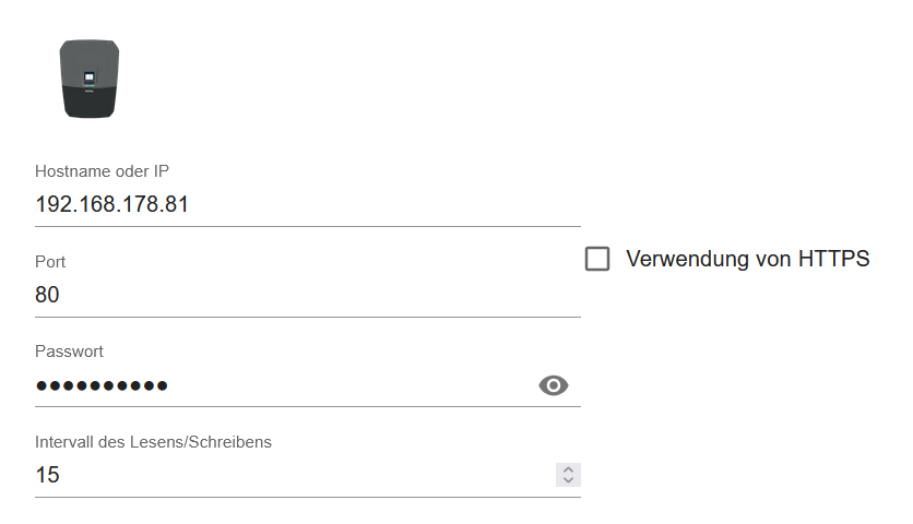

                      • V

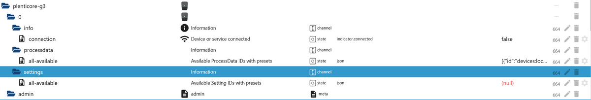

                        @fernetmenta
                        Einstellungen sind wie folgt
                        in den Objekten werden keine Datenpunkte erzeugt
                        Die beta über npm konnte ich lieder nicht installieren

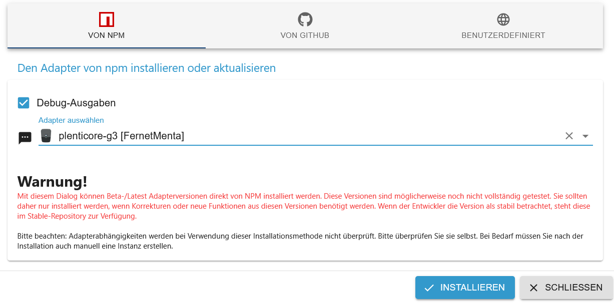

                        FernetMenta 1 Reply Last reply Reply Quote 0
                        • FernetMenta
                          FernetMenta @vmi last edited by
                          @vmi bitte so die neue Version so installieren

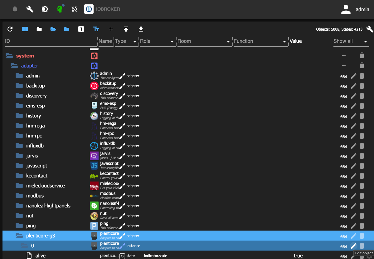

                          • FernetMenta
                            FernetMenta @FernetMenta last edited by
                            @vmi und bitte poste auch das Objekt von: system.adapter.plenticore-g3.0
                            Bei mir sieht das z.B. so aus:
