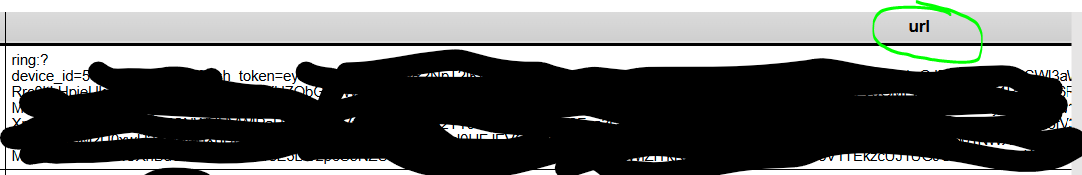

                              Hi, nachdem ich nun meine Tapo Kameras integriert habe in go2rtc, möchte ich auch meine Ring Doorbell 3 integrieren. Da es unter Add eine Auswahl für Ring gibt, dachte ich, dies ist relativ einfach. Leider erstellt es unter config kein rtsp-string und die Kamera wird unter stream auch nicht angezeigt, was mach ich falsch?
                              VG AFi
                              • wendy2702
                                wendy2702 @AFi last edited by
                                @afi ganz ehrlich, wenn du alles schwarz machst kann doch keiner einen möglichen Fehler erkennen.
                                Lokale IPs sind wie bereits erwähnt bei fast allen gleich.
                                Es reicht doch nur schon wenige Zeichen von User, Passwort, Token zu schwärzen um diese unbrauchbar zu machen.
                                • AFi
                                  AFi @skvarel last edited by
                                  @skvarel Hi, das erste Feld enthält meine E-Mail Adresse, das 2te Feld enthält das PW, somit Anmeldung. das 3te Feld enthält den 2 Faktor Code, das 4te Feld enthält den erzeugten Token.
                                  Die 2 großen Felder, "Haustür und Haustür snapshot" beinhalten device_id und Token.
                                  Eigentlich sollte dies passen, da ich nach Eingabe account und PW über meine Mobilnummer eine SMS mit dem Code bekomme, danach füllt es die Felder url aus mit dem richtigen Token, diesen benutze ich auch im iobroker adapter "ring" und funktioniert.
                                  VG AFi

                                        • AFi
                                          AFi last edited by
                                          Hi, Problem gelöst, es war eigentlich nur das Url in Temporary stream kopieren, ich habe die erste Zeile nie mitkopiert.:
                                          streams:
                                            doorbell:
                                              - ring:?device_id=54e01913fa5d&refresh_token=eyJydC..................
                                          Die device id und der Token ist für jede Kamera individuell.
                                          Danke für die Unterstützung.
