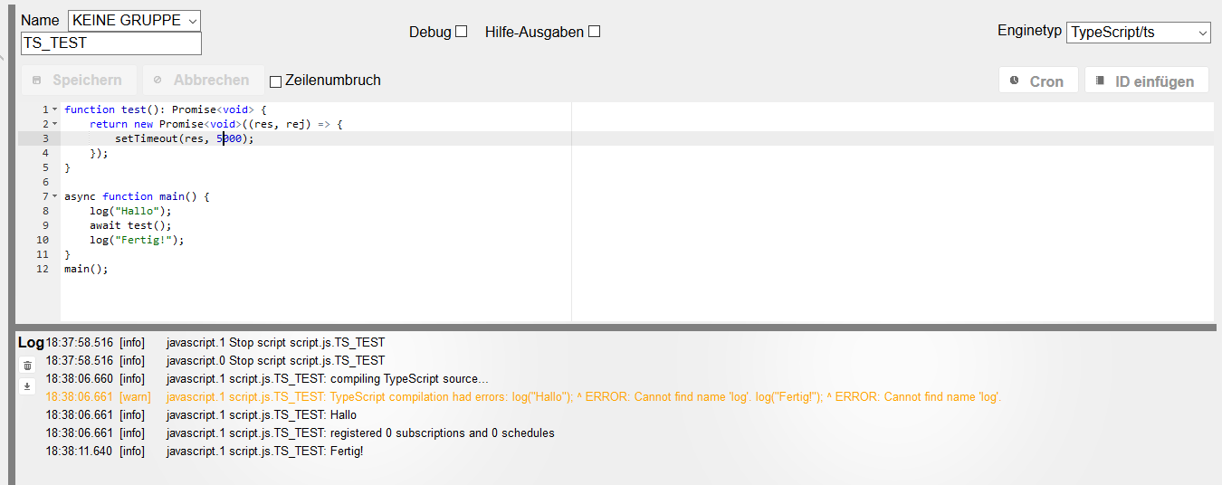

      • AlCalzone
        Ein paar Änderungen später:
        Known bugs:
        • Compiler beschwert sich über nicht definierte ioBroker-Funktionen. Ich arbeite an der Definition.
