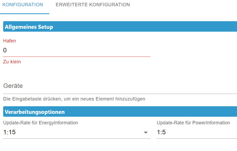

            gleich mal 2 Fragen
            was ist mit Hafen gemeint?
            Geräte: hier die IP der Leser eintragen?
            Verarbeitungsoptionen: heißt 1:15, dass er jede Minute und alle 15 Minuten den Wert berechnet?
            • mcm1957
              mcm1957 @Negalein last edited by mcm1957
              @negalein
              oje hab wieder nicht auf deutsch getestet.
              Übersetz mal Hafen auf Englush 😀
              richtig ... PORT
              Hafen / Port ... udp Port auf dem der Adapter lauschen soll
              Geräte ... Liste der Geräte die er akzeptirren soll..Default = leer = alle die was senden
              1:15 heisst dass die States im Verhältnis 1:15 akrualidiert werden. Also bei defaultwert 1s Daten vom Zähler werden die akkumlierten Daten alle 15s geschrieben.
              Ich seh schon Docu fehlt noch gewaltig. Sorry.
              Negalein mcm1957 2 Replies Last reply Reply Quote 1
                ahhh, und ich hab nicht weitergedacht, es zu übersetzen. 😸
                Also, bei 2 SHRZDMs trag ich bei denen den selben Port ein.
                Und im Adapter dann den Port von denen.

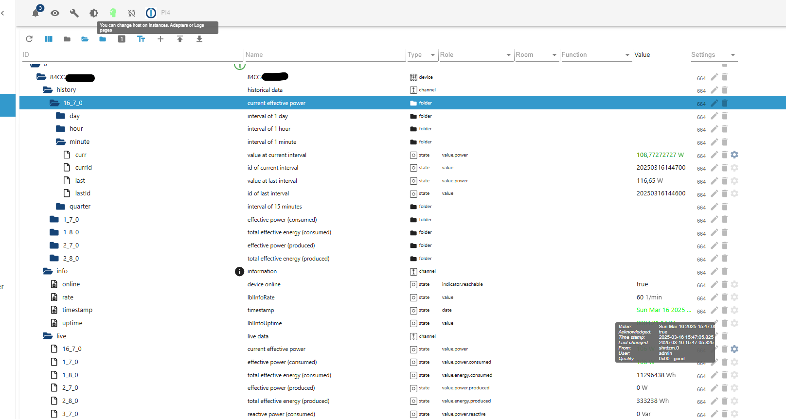

                        ich kann dir morgen mal einen obhectdump hochladen damit du siehst was es bei mir gibt
                        Bezug / Einspeisung liefert mein Zähler auch obwohl am dispkay nur bezug angezeigt wird und ich keiben Eibspeisetarif gsbe. Ist wiener netze.
                        Wenn du die Kundenschnittstelle noch nicht freigeschaltet hast bestell das beim Netzbetreiber. Hat bei mir ewig gedauert...
                        mcm1957 1 Reply Last reply Reply Quote 1
                        • mcm1957
                          mcm1957 @mcm1957 last edited by
                          Anbei eine Briefmarke mit den States sowie ein Objectdump für jene die ihn sich importieren wollen um die vorhandenen States zu sehen:
