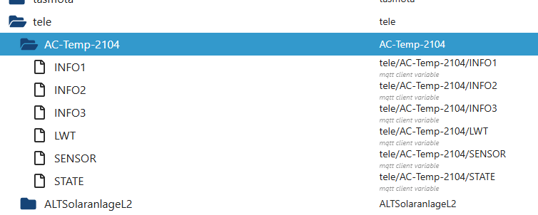

      ich würde gerne bei jeder änderung von analog0 über eine rule den wert publishen - nur vorübergehend, aber ich brauche die daten über eine kurze periode
      teleperiod 10 ist nicht genug
      RULE
      ON Analog#A0 DO Publish tele/PholtaikMessung/SENSOR %value% ENDON
      ist das möglich - wenn ja, wie genau muss der pfad sein: tele/PholtaikMessung/SENSOR und viele andere, die ich getestet habe, funktionieren nicht

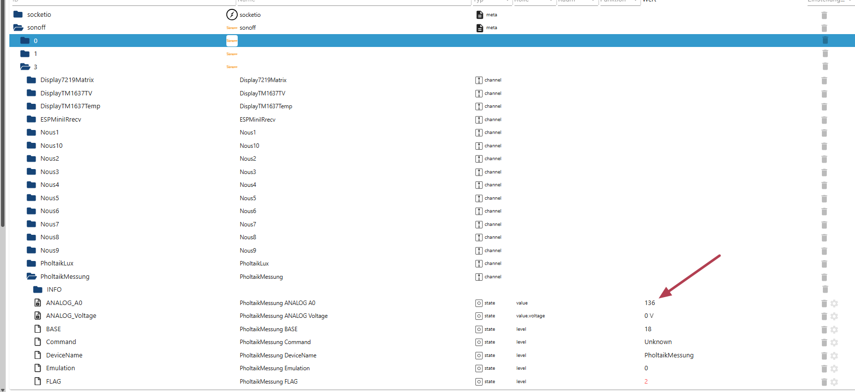

      die dp sehen so aus:

        @liv-in-sky SENSOR ist doch schon vor belegt, also Build-in, oder nicht? Und du sendest nun statt des JSON und den Einzelwert. Da wird der Sonoff-Adapter nichts mit anfangen können

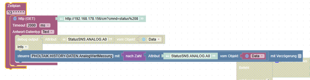

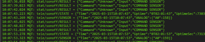

            • das SENSOR in den dp command funktioniert nicht - das wäre die perfekte lösung gewesen ! evtl muss das anders geschrieben werden ?
            FEhler in der konsole - über blockly script - tippe ich SENSOR in die konsole ein, kommt selber fehler

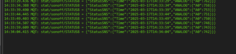

              habe es so gemacht - zum übergang kein problem
              obwohl mich schon interessieren würde, ob ich den command-dp nutzen könnte und was da reingeschrieben gehört :_)

                  @liv-in-sky status 8 solltest du auch in den command schreiben können, sollte das gleiche sein,
                  Daran das SENSOR per status 8 ausgelöst wird, hatte ich nicht mehr gedacht

                        das sind die meldungen, wenn ich sende
                        das kommt, wenn ich status%208 in den dp eingebe
