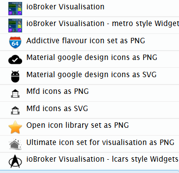

                                reicht es die widgets zu installieren? Oder wie muß ich vis "updaten".
                                Bei den Metro-widgets habe ich das nur durch deinstallieren und installieren von vis geschafft.
                                  Bei einer (lange vergessenen) Installation musste ich tatsächlich nochmal npm install iobroker.vis durchführen, obwohl alle Adapter auf dem neuesten Stand waren.
                                  Vorher waren die externen Widgetsätze alle nicht im Editor zu sehen.
                                  Bei der Installation, bei der metro schon lief, brauchte ich nur die Instanzen zu installieren.
