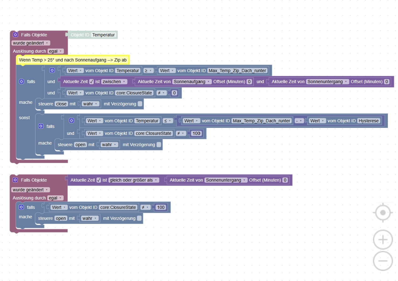

      Hallo Gemeinde,
      folgendes habe ich vor.
      Ich möchte bei unserem Wintergarten den Zip-Screen bei einer eingebbaren Temperatur automatisch herunterfahren lassen. Die soll nur geschehen, wenn die Zeit zwischen Sonnenaufgang und Sonnenuntergang liegt. Außerdem sollen Zwischenpositionen des Screens nicht verändert werden, da die ja absichtlich angefahren wurden.
      Zum Anderen soll nach Sonnenuntergang der Screen wieder eingefahren werden.
      folgendes Blocky-Script habe ich entworfen:
      Ich bin mir beim schließen des Zips nicht ganz sicher, ob der Trigger ausgeführt wird, und wenn ja, ob er nicht ständig ausgeführt wird? (es ist ja nach Sonnenuntergang immer nach Sonnenuntergang)?
      Kann mir da jemand Gewissheit geben?

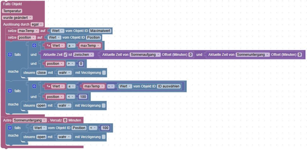

        paul53 @hunterhb last edited by
        @hunterhb sagte: soll nach Sonnenuntergang der Screen wieder eingefahren werden.
        Dafür gibt es den Astro-Trigger:

          @paul53 der kommt nur einmal pro Tag, oder öfter nach Sonnenuntergang?
            Homoran Global Moderator Administrators @hunterhb last edited by
            @hunterhb sagte in Rolladensteuerung - Astro - Temperatur:
            nur einmal pro Tag,
              @hunterhb sagte: der kommt nur einmal pro Tag
              Ja, nur zum Zeitpunkt des Sonnenuntergangs.
              Vorschlag zur Optimierung:
                hunterhb @paul53 last edited by
                @paul53 Heute konnte ich es ausprobieren, ohne die Solltemperatur auf 5° zu stellen.
                Es funktioniert. Vielen Dank für Euren Support
