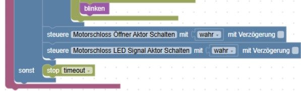

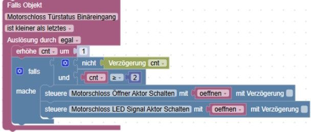

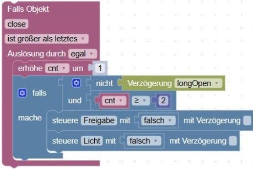

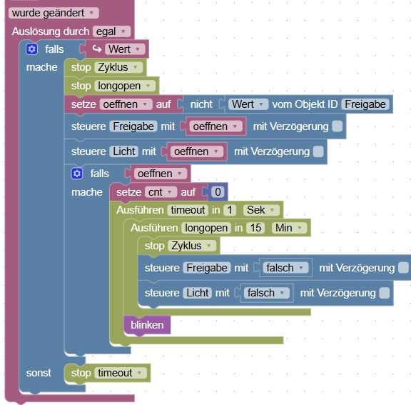

                                Balu 0 @paul53 last edited by
                                Hallo Paul, ich hab nun alles fertig.
                                Folgende unerwartete Mechanismen treten auf:
                                Ich tippe einmal den Taster = Leuchtet und entsperrt die Tür.
                                Geht nicht : beim zweiten mal Wechsel des Daten Punkts Türstatus von false auf True = LED Erloschen + Öffner auf false geht nicht
                                Taster eine Sekunde halten im leucht Modus = schaltet in den Blinkmodus ( funktioniert )
                                Nach 15 min geht die LED aus und der Offner schließt die Tür. ( funktioniert )
                                Geht nicht : einmal kurtz drücken im Blink Modus und er geht in den Leuchtmodus zurück. ( sollte aber Licht aus und öffner abbrechen )
                                Hab ich hier einen Programmier-Fehler oder sind die Funktionen so gar nicht vorgesehen ?
                                Danke Grüße
                                Balu

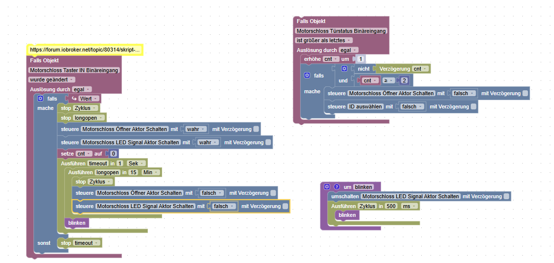

                                  paul53 @Balu 0 last edited by paul53
                                  @balu-0 sagte: ich hab nun alles fertig.
                                  Zeigen!
                                  @balu-0 sagte in Skript Motorschloss:
                                  Was soll passieren?
                                    Was soll passieren?
                                    Licht aus Programm beenden. ( ist für einmaliges raus und wieder rein gehen ohne über den fingerabdruckscanner zu müssen )
                                    Sorry hab ich vergessen reinzustellen:

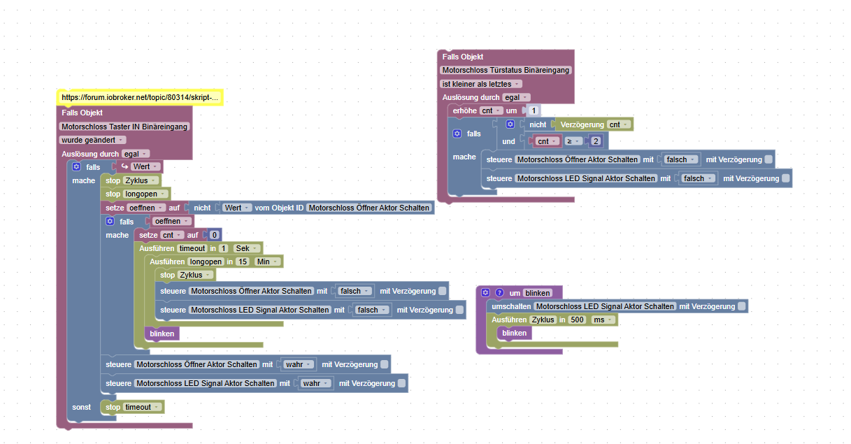

                                      @balu-0 sagte: Licht aus Programm beenden.
                                      Wenn offen ist (egal ob kurz oder lang), soll der nächste Tastendruck immer beenden?
                                      Bemerkung: Du hast rechts oben die LED nicht zugewiesen.
                                        @paul53 sagte in Skript Motorschloss:
                                        Ja das währe denk ich sehr Praktisch

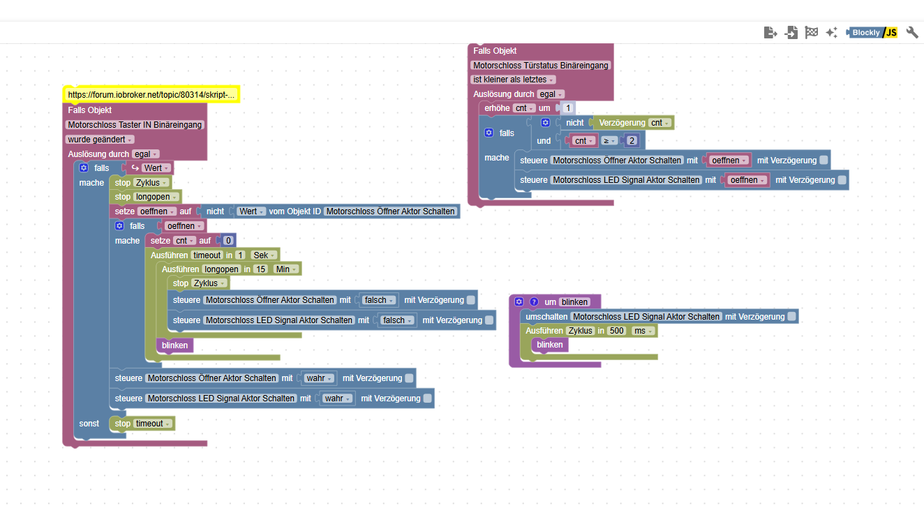

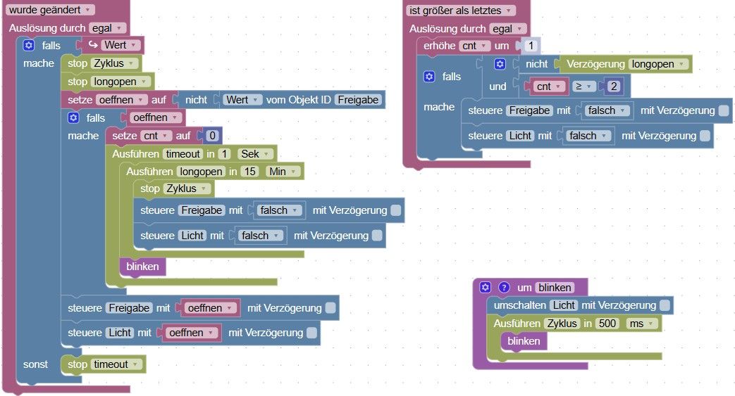

                                          @balu-0 sagte: das währe denk ich sehr Praktisch
                                          Dann versuche es mal so:
                                            Danke !!
                                            Probiere ich morgen früh gleich aus !
