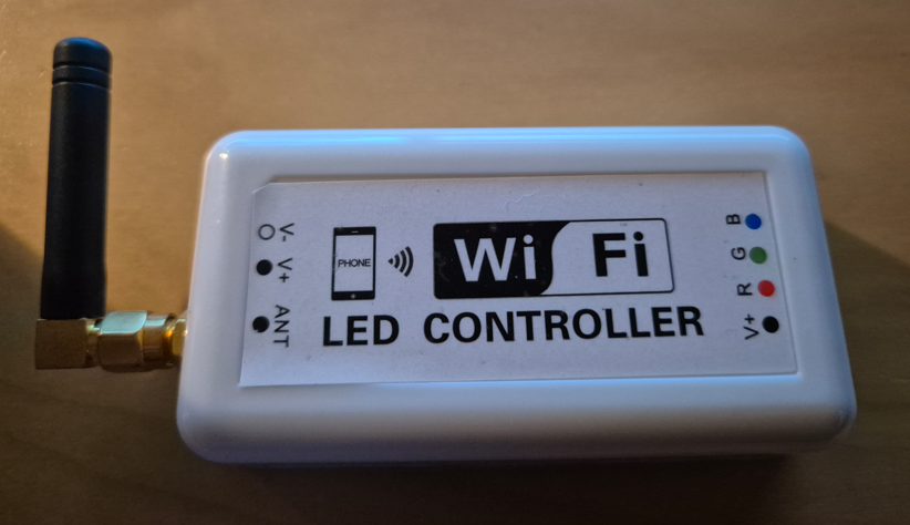

      Hallo, ich habe diesen LED RGB Controller, der über Wlan in meinem Netzwerk verbunden ist. Früher konnte ich diesen mit einer App "MagicHome" steuern. Mein neues Handy unterstützt diese App nicht mehr.
      Kann man diesen auch mit dem Iobroker steuern ?

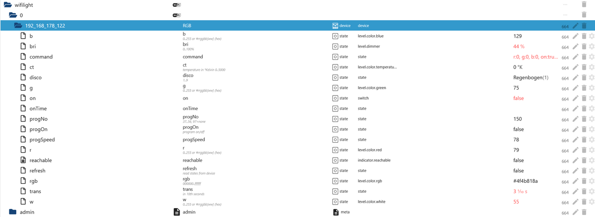

            Ich konnte den Controller zwar finden, aber mit den DP die er angelegt hat, kann ich nichts steuern. Habe alle Typen ausprobiert.
            wendy2702 Homoran 2 Replies Last reply Reply Quote 0
            • wendy2702
              wendy2702 @tourer4778 last edited by
              @tourer4778 Screenshot der Objekte zeigen.
              Was kommt im iobroker log wenn du das entsprechende Objekt wie genau änderst?

                  tourer4778 @wendy2702 last edited by tourer4778
                  @wendy2702
                  Er steht auf MiLightRGB, da er hier Einträge im Log macht. Bei den anderen Typen erscheint nichts im Log.
                  Das Schätzchen ist sicher auch schon 12 Jahre alt. Ich bin mir nicht sicher, ob es überhaupt kompatibel ist.

                      In dem ich versuche ein DP wie zum Beispiel "brightness" etwas ändere.
                      Codierknecht Homoran 2 Replies Last reply Reply Quote 0
                      • Codierknecht
                        Codierknecht Developer Most Active @tourer4778 last edited by
                        @tourer4778 sagte in RGB Controller mit Iobroker steuern:
                        Das machst Du natürlich ohne Bestätigung?
                        Ändert sich denn z.B. der DP on, wenn Du auf anderem Weg ein- oder ausschaltest?
                          tourer4778 @Codierknecht last edited by tourer4778
                          @codierknecht
                          Nein, bei on ändert sich nichts ...
                          Als wenn ich gar keine Verbindung zum Cotoller habe. Gefunden hat er Ihn aber beim suchen.

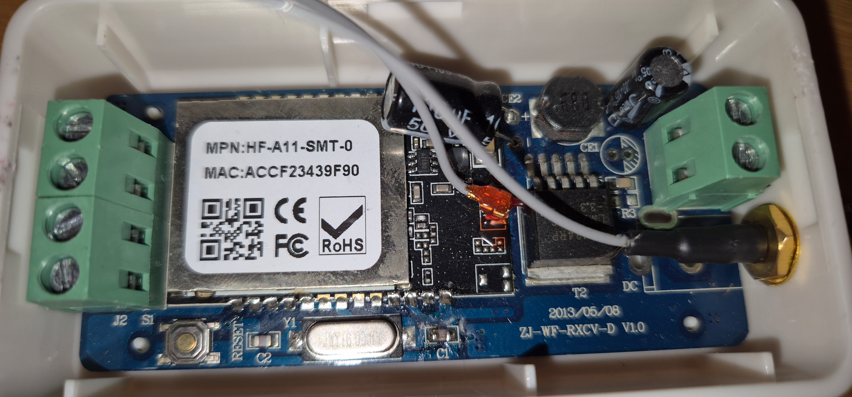

                              @tourer4778 alternativ dazu.. wenn das Teil so alt ist.. koennte ein ESP8266 verbaut sein, der freut sich, wenn er Tasmota als Firmware bekommt.. damit bist du dann mit dem Sonoff-Adapter bestens beraten..
                              Meist haben die alten mit so einem grossen Gehaeuse sogar noch die Pins aufgedruckt, an die man zum flashen muss..
                                tourer4778 @Homoran last edited by tourer4778
                                Ich ändere den Wert (Ohne bestätigung).
                                Bestätigung habe bisher immer ignoriert 😰 .
                                Wenn ich daheim bin, teste ich mal mit der Bestätigung.
                                Was genau muss ich bei dem Typen eintragen?
                                @neuschwansteini
                                Was verbaut ist, kann ich nicht sagen.
                                ? Homoran Codierknecht 3 Replies Last reply Reply Quote 0
                                  A Former User @tourer4778 last edited by
                                  @neuschwansteini
                                  ok, dann vergiss das was ich geschrieben habe.
                                  Wenn er denn Werte vom Controller lesen kann, sollte doch auch schreiben funktionieren..??
                                  Oder hast du die Werte in den Datenpunkten per Hand eingetragen?
                                  (von deinem Foto von den States)
