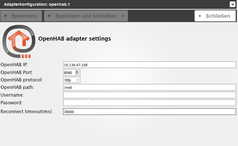

        Diese Meldung kommt, wenn Service nicht da ist, oder Service ist falsch.
        IP Adresse richtig?
        "/rest" richtig?
        • N
          nibblerrick last edited by
          Anbei zwei Screenshots, soweit ich das sehe, ja.
          Ausser es ist irgendwas offensichtliches was ich einfach nicht sehe.

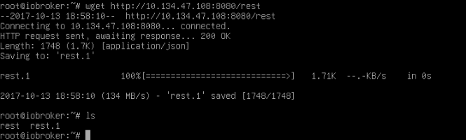

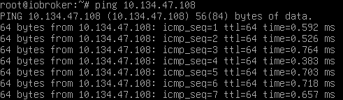

              Systeme sind beides Debianinstallationen.
              Ja, erreichbar, siehe Screenshot.
              • Dutchman

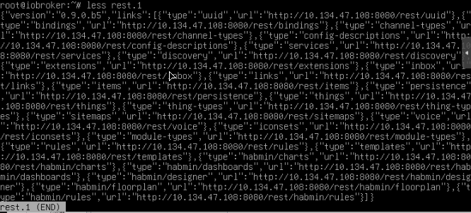

                Auch der port 8080, kannst du mal überprüfen per wget auf cammand Line
                Hier noch meine Adapter konfig is identisch oder ?
                ~~![](</s><URL url=)<link_text text="https://uploads.tapatalk-cdn.com/201710 ... 4bfd19.jpg">https://uploads.tapatalk-cdn.com/20171013/203061e95712b250f625e982704bfd19.jpg</link_text>" />
                Send from mobile device~~
                • N
                  Ja, funktioniert auch. Ich habe auch schon mit https und Port 8443 probiert, gleiches Ergebnis.

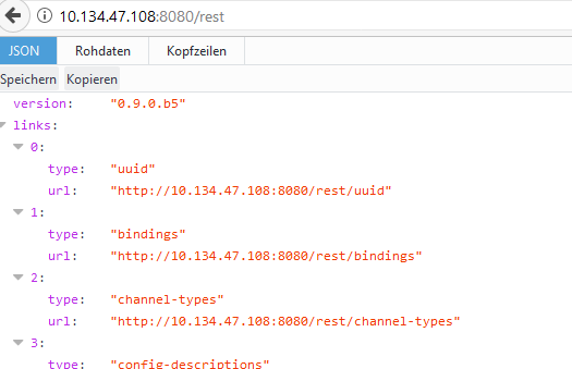

                        Sorry dann bin ich auch ratlos alles scheint zu stimmen. Von 1 weiß ich dass die APi Avers ist darum die Frage, die kann man glaube ich auch nicht ausschalten etz…
                        Kannst die per Webbrowser auf die Rest API von openhab kommen.
                        Openhab Mal rebootet
                        • N
                          Ja, ja. Das habe ich alles ausprobiert. Ich habe hier auch im Forum gefunden, dass es mit OpenHAB 1 nicht geht.
                          Nachdem ich soweit alles versucht habe auszuschliessen und nicht weitergekommen bin habe ich dann hier im Forum gefragt 🙂
                          Ich habe hier zwar ein /16 subnetz laufen, aber da die anderen Adapter funktionieren scheint kein Problem damit vorzuliegen.
