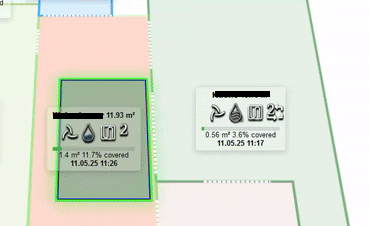

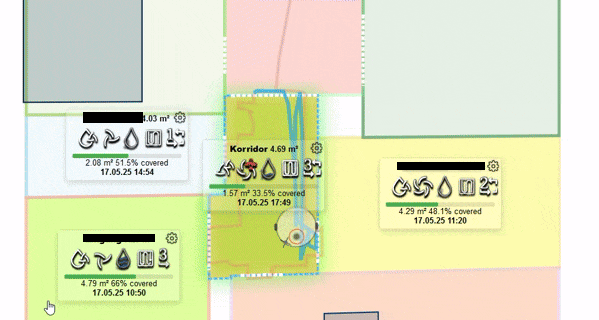

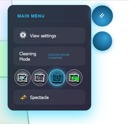

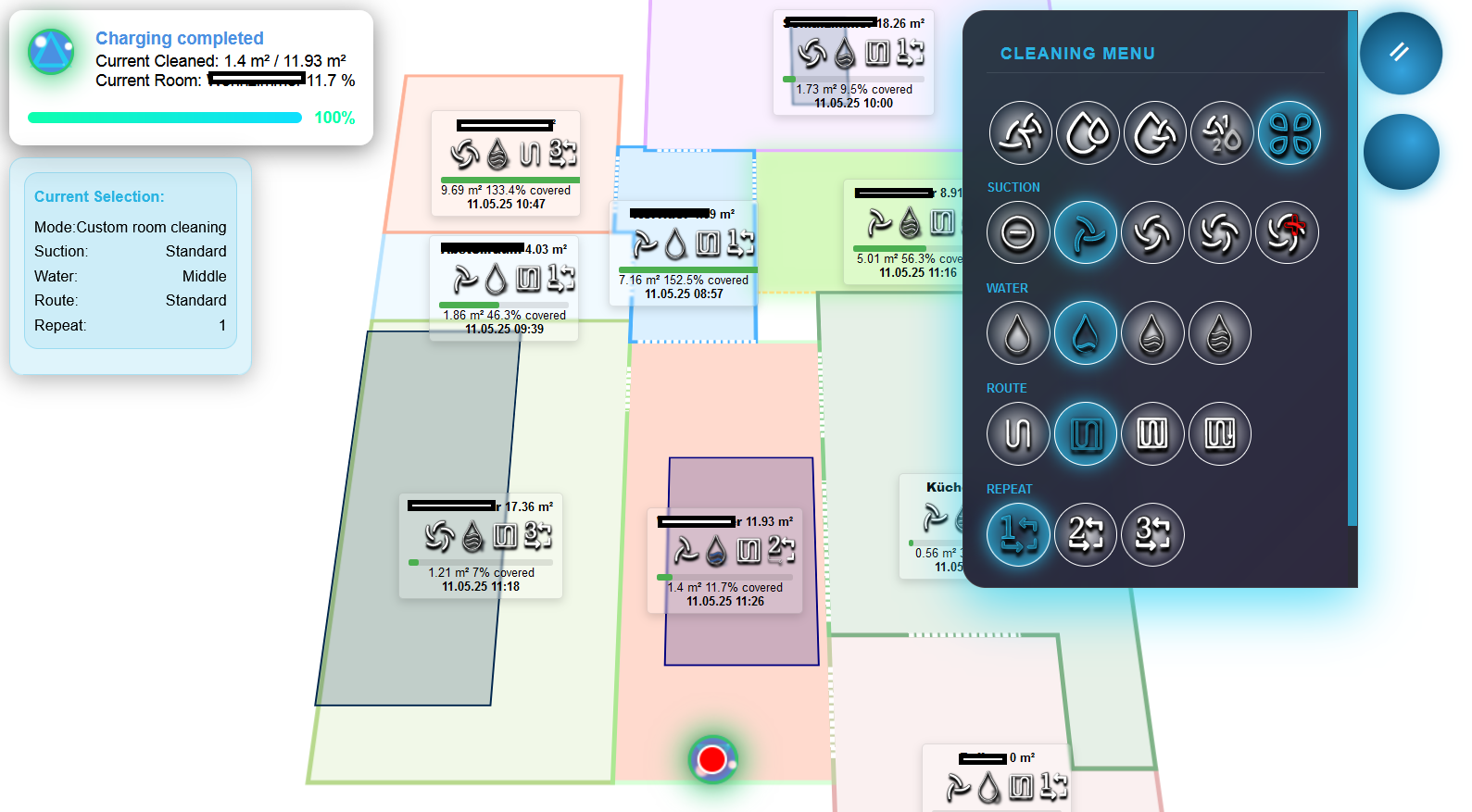

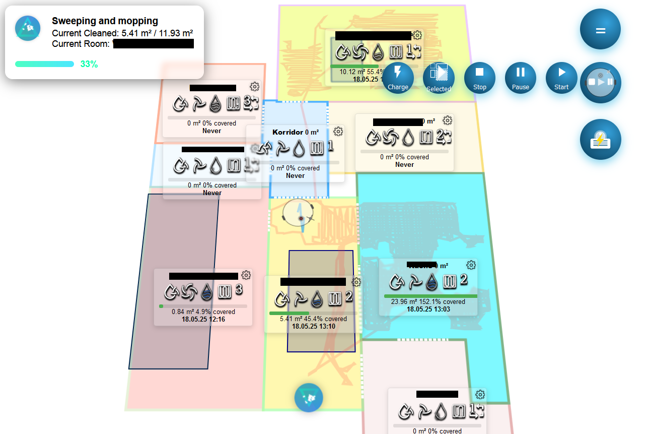

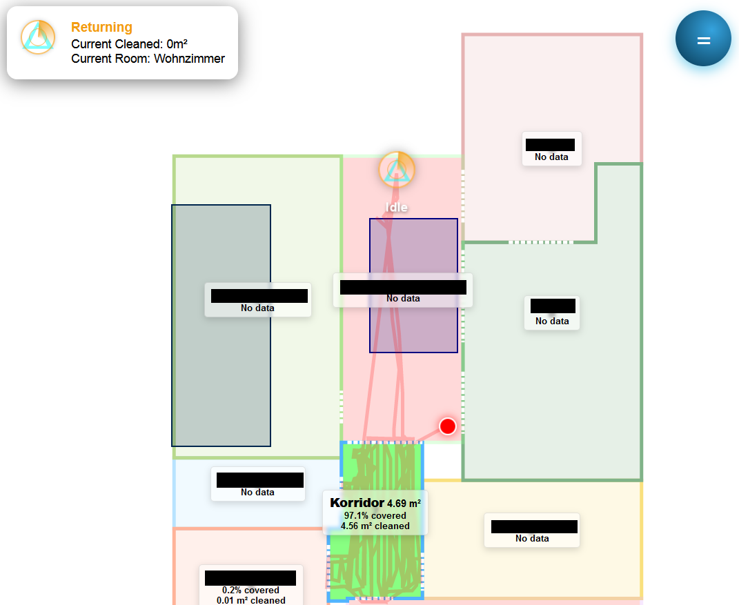

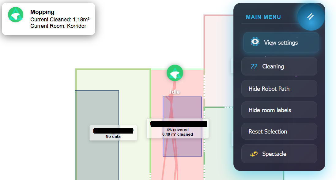

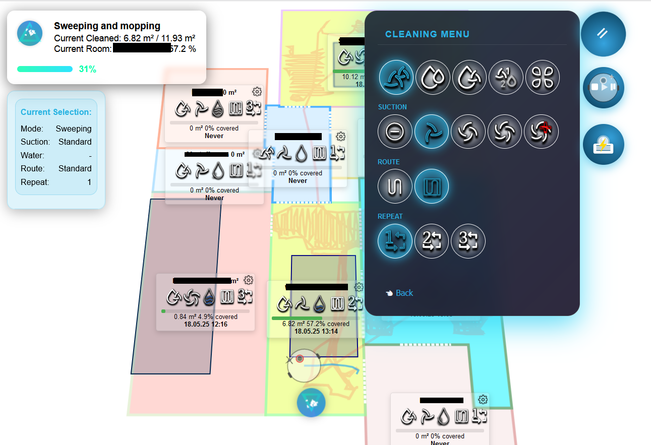

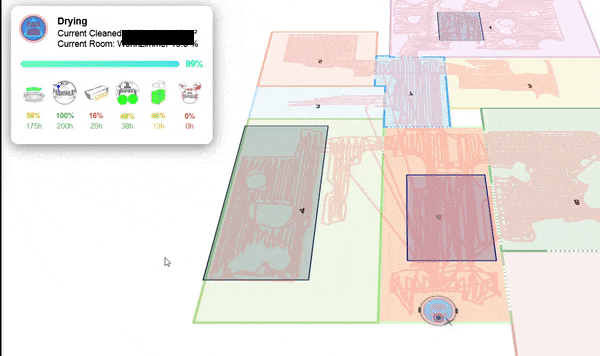

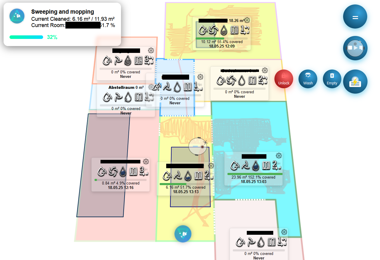

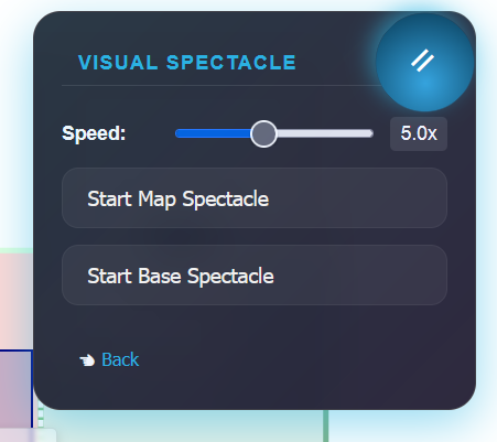

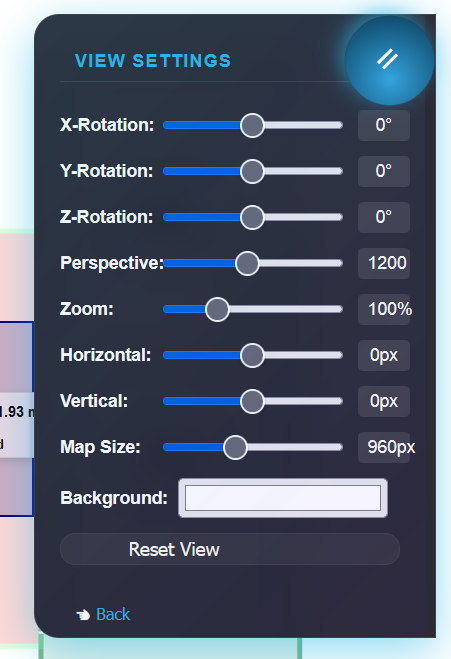

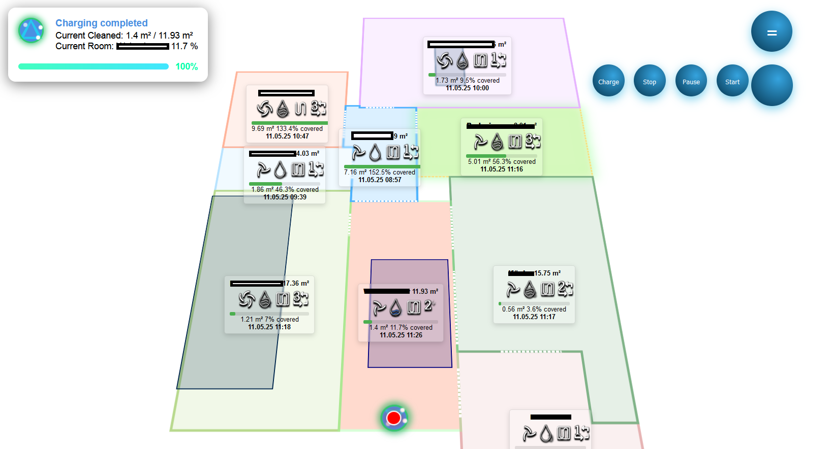

      Um die Karte anzuzeigen, erstelle ein HTML-Widget in der Größe 1024x1024 oder nach Bedarf und packe den folgenden Code hinein:
      {dreamehome.0.XXXXXX.vis.vishtml1}
      Dabei ist XXXXXX die Nummer deines Roboters.
      DreamehomeMap Menu 4.png !DreamehomeMap Menu1.png DreamehomeMap Menu 2.png DreamehomeMap Menu 3.png

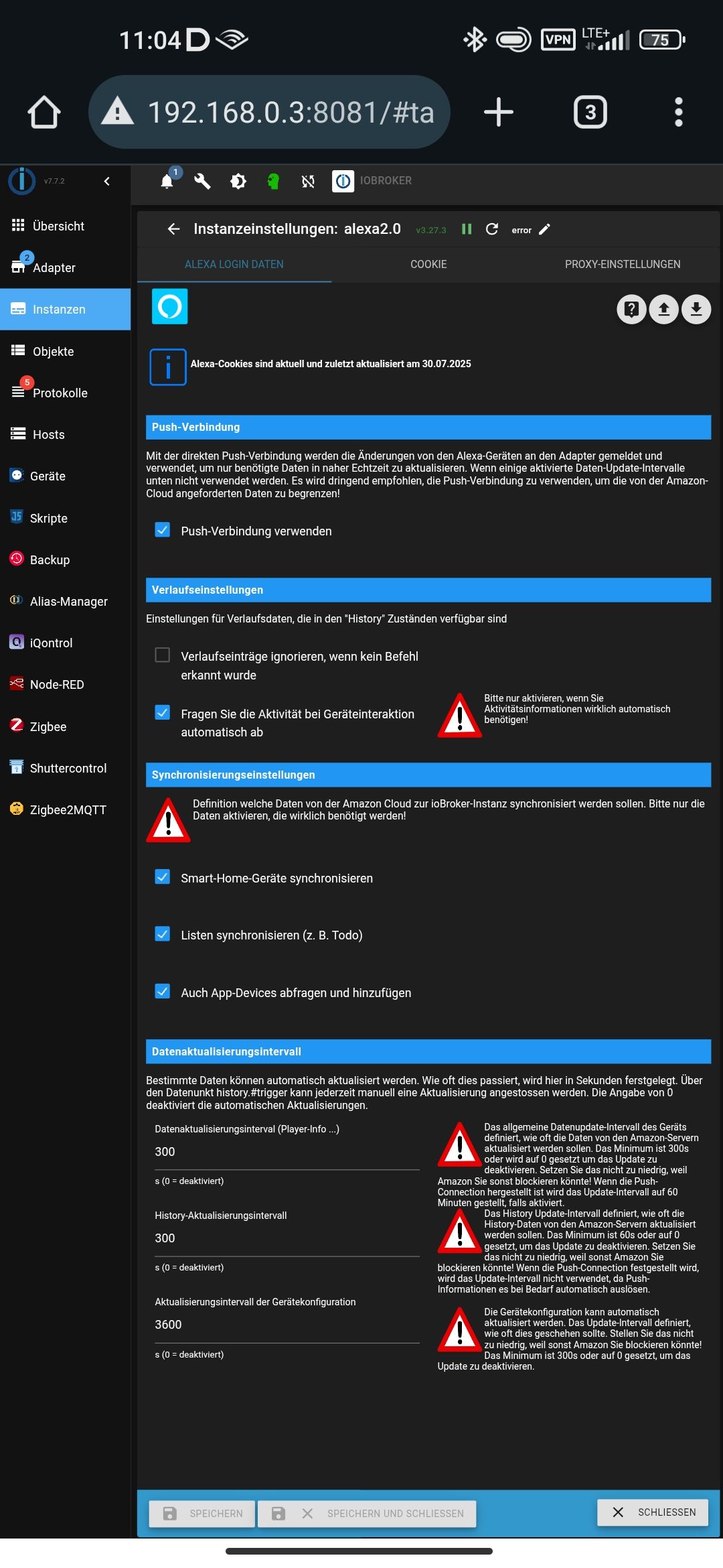

      Adapter-Beschreibung für Alexa-gesteuerte Reinigung
      Überblick:
      Dieser Adapter ermöglicht es dir, deinen Dreame-Roboterstaubsauger über Alexa-Sprachbefehle zu steuern. Mit dieser Integration kannst du Räume anpassen und verschiedene Reinigungsmodi aktivieren, ganz bequem durch Sprachbefehle. Der Adapter ist flexibel und lässt sich einfach konfigurieren, sodass du deine Reinigung basierend auf deinem Bedarf und Raumlayout anpassen kannst.
      Voraussetzungen:
      • Alexa-Adapter muss installiert und korrekt konfiguriert sein.
      • Canvas is required
        Canvas is required for generating the map. Without it, the adapter will terminate with an error.
      1. Check if canvas is installed using the following command:
      cd /opt/iobroker/
      npm list canvas
      1. If canvas is not installed, run the following command to install it:
      cd /opt/iobroker/
      npm install canvas
      1. Then, check again by running the first command to ensure that canvas is properly installed.

                • wawyo
                  wawyo Developer @wawyo last edited by wawyo
                  0.1.4 ist Online 😉
                  interaktive Karte
                  Hauptfunktionen:
                  1. Datenvorbereitung:
                    • Lädt die Roboter-Positionshistorie
                    • Ermittelt den Adapter-Pfad für die Zustandsspeicherung
                    • Verarbeitet die Positionsdaten in ein geeignetes Format
                  2. Kartenerstellung:
                    • Erstellt ein HTML-Dokument
                    • Zeichnet die Karte basierend auf den Roboter-Kartendaten (Räume, Wände, Türen, Ladestation)
                    • Implementiert eine 3D-ansicht mit Rotations- und Zoomfunktionen
                  3. Interaktive Features:
                    • Echtzeit-Positionsverfolgung des Roboters
                    • Auswahl von Räumen und Teppichen durch Klick (Die Auswahl funktioniert bereits, der Befehl zur Reinigung wird in der nächsten Version verfügbar sein).
                    • Anzeige von Reinigungsfortschritt und Raumdaten
                    • Spektakuläre Animationsmodi ("Map Spectacle")
                    • Statusanimationen für die Ladestation
                  4. Benutzeroberfläche:
                    • Modernes Menüsystem mit Animationen
                    • Einstellungen für Kartenrotation, Perspektive und Zoom
                    • Anzeige von Roboterstatus und Reinigungsdaten
                  Technische Details:
                  • Die Karte wird als HTML-Canvas mit SVG-Elementen gerendert
                  • Verwendet WebSocket für Echtzeit-Updates der Roboterposition
                  • Implementiert eine ausgeklügelte 3D-Transformation mit CSS
                  Datenfluss:
                  1. Roboterpositionsdaten werden vom Adapter abgerufen
                  2. Die Karte wird skaliert und transformiert, um in den Canvas zu passen
                  3. Interaktionen werden über Farbcodierung und Klickerkennung verarbeitet
                  4. Statusupdates werden über WebSocket empfangen und visualisiert
                  Besondere Highlights:
                  • Die Ladestation zeigt unterschiedliche Animationen für verschiedene Status (Laden, Fehler, Reinigen etc. | 23 Animationen)
                  • Räume ändern Farbe basierend auf Reinigungsfortschritt
                  • Die "Map Spectacle"-Animation erzeugt dramatische Kamerafahrten um die Karte
                  • Das Menüsystem hat automatisches Timeout
                  Diese Methode erstellt im Wesentlichen eine komplette, interaktive Visualisierung der Roboterumgebung mit vielen Details und Animationen, die in Echtzeit auf Roboterstatusänderungen reagiert.
                  Um die Karte anzuzeigen, erstelle ein HTML-Widget in der Größe 1024x1024 oder nach Bedarf und packe den folgenden Code hinein: {dreamehome.0.XXXXXX.vis.vishtml1}

                  • wawyo
                    Bald 😉
                    Main Menu
                    Clean Menu
                    Settings menu
                    Map
                    wawyo 1 Reply Last reply Reply Quote 1

                      • wawyo
                        V 0.1.5 Online
                        Neue Funktionen
                        Dynamische VIS-Objekte & Kartenerstellung
                        Integration dynamischer Visualisierungsobjekte für eine flexible und anpassbare Anzeige.
                        Aktions-Dropdown-Menü
                        Neue Steuerungsoptionen verfügbar: Pause, Reinigen, Laden, Stopp.
                        Allgemeines Reinigungsmenü (derzeit deaktiviert)
                        Vorbereitete Funktion zur Einleitung einer Komplettreinigung über ein zentrales Steuerungsmenü.
                        Neue Funktions-Buttons in der Kartenansicht
                        Hinzugefügte Aktionen: Tastensperre, Roboter entleeren, Mopp waschen, Start, Pause, Reinigen, Laden, Auswahl reinigen.
                        Ein- und ausblendbare Reinigungs- & Verlaufspfade
                        Aktueller Reinigungsverlauf und Historie können individuell ein- oder ausgeblendet werden.
                        Radialmenü pro Raum
                        Jeder Raum verfügt nun über ein eigenes Radialmenü zur individuellen Konfiguration: Saugkraft, Wasserstand, Wiederholen, Reinigungsmodus, Route.
                        Animierte Symbole für aktive Reinigung
                        Räume, die aktuell gereinigt werden, werden mit animierten Symbolen hervorgehoben.
                        Realistische Robotersymbole
                        Standardsymbole wurden durch detaillierte und realistische Roboterdarstellungen ersetzt.
                        Verbesserungen
                        Effizienterer Code
                        Optimierte Algorithmen reduzieren den Speicher- und CPU-Verbrauch erheblich.
                        Speichern & Wiederherstellen der 3D-Kartenrotation
                        Aktuelle Kameraposition, -rotation sowie ausgewählte Räume und Teppiche werden gespeichert und nach einem Neustart des Adapters oder Neuladen der Seite korrekt wiederhergestellt.
                        Verbesserter Reinigungsstatus
                        • Probleme beim Laden des Reinigungsstatus wurden behoben, sodass die Historie nun korrekt mit Daten gefüllt wird.
                        • Der Fortschritt laufender Reinigungsaufträge wird jetzt korrekt und in Echtzeit angezeigt.
                        Neue Logik zum Starten der Reinigung
                        Es gibt jetzt drei Möglichkeiten, eine Reinigung zu starten:
                        1. Komplettreinigung per Kartenklick
                          Auf Reinigen in der Karte klicken: Allgemeine Reinigungseinstellungen aus der App werden übernommen und die Reinigung startet sofort.
                        2. Gezielte Raumreinigung
                          • Einzelne Räume per Klick auswählen (blinken grün).
                          • Dann Auswahl reinigen drücken – nur die ausgewählten Räume werden gereinigt.
                          • Raumspezifische Einstellungen (Saugkraft, Wasserstand, Wiederholen, Reinigungsmodus, Route) können über das Zahnrad-Symbol im jeweiligen Raumlabel angepasst werden.
                        3. Auswahl reinigen ohne Auswahl
                          Wird Auswahl reinigen gedrückt, ohne zuvor Räume ausgewählt zu haben, werden alle Räume gemäß der individuellen Einstellungen in den Raumlabels gereinigt.
                        Viel Spaß 😉
                        Exzellenz erkennt man leise.
