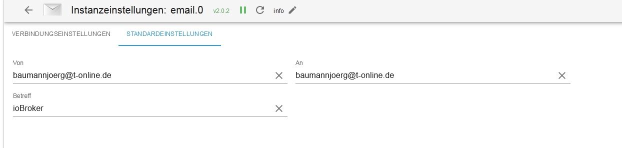

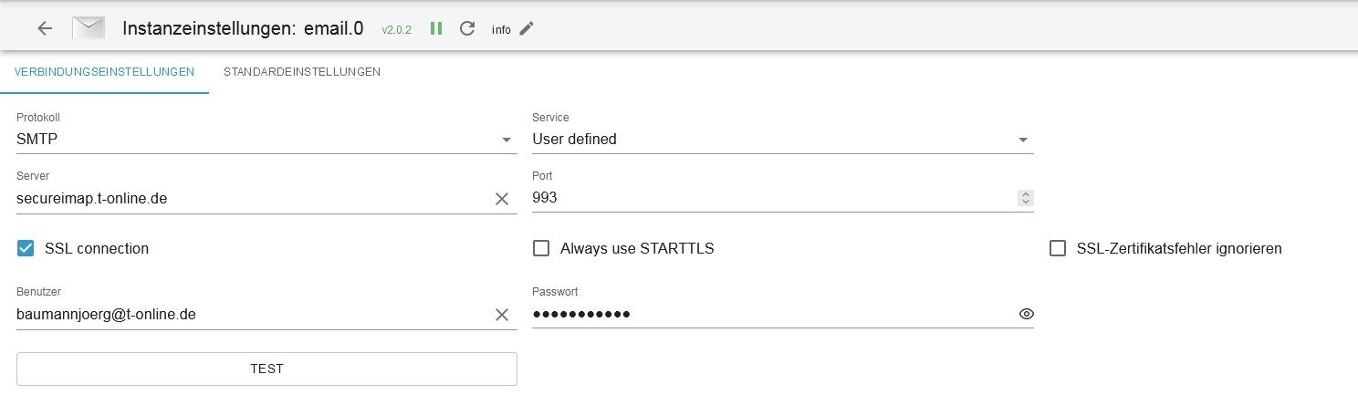

                          Ich versuche, eine Mail zu T-Online zu verschicken, was nicht funktioniert, ich bekomme immer folgendes debug-log:
                          email.0 | 2025-03-17 15:41:54.395 | error | Cannot  send email: Error: * OK [CAPABILITY IMAP4 IMAP4rev1 QUOTA LITERAL+  NAMESPACE UIDPLUS IDLE SORT] IMAP Proxy ready (secureimap.t-online.de)
                          email.0 | 2025-03-17 15:41:54.394 | error | Error * OK [CAPABILITY IMAP4 IMAP4rev1 QUOTA LITERAL+ NAMESPACE UIDPLUS IDLE SORT] IMAP Proxy ready (secureimap.t-online.de)
                          email.0 | 2025-03-17 15:41:54.097 | info | Send  email:  {"subject":"ioBroker-Nachricht","to":"baumannjoerg@t-online.de","from":"baumannjoerg@t-online.de","text":"This  is a test email from ioBroker!"}
                          admin.0 | 2025-03-17 15:41:44.361 | warn | email  has an invalid jsonConfig:  [{"instancePath":"/items/tab-main/items/_microsoft","schemaPath":"#/additionalProperties","keyword":"additionalProperties","params":{"additionalProperty":"bundlerType"},"message":"must  NOT have additional  properties"},{"instancePath":"/items/tab-main/items/_microsoft","schemaPath":"#/patternProperties/%5E.%2B/allOf/16/if","keyword":"if","params":{"failingKeyword":"then"},"message":"must  match \"then\"  schema"},{"instancePath":"/items/tab-main","schemaPath":"#/properties/items/patternProperties/%5E.%2B/allOf/9/if","keyword":"if","params":{"failingKeyword":"then"},"message":"must  match \"then\"  schema"},{"instancePath":"","schemaPath":"#/if","keyword":"if","params":{"failingKeyword":"then"},"message":"must  match \"then\" schema"}]
                          @ all
                          Könnte mal jemand mit T-Online-email-Adresse Screenshots seiner Einstellungen im email-Adapter hier zeigen?
                          (obwohl sie ja eigentlich selbsterklärend sind)
                          Ihr könnt auch gerne eure email-Adresse unkenntlich machen.
                          Ich verstehe es halt nicht, weil es jahrelang problemlos so bei mir funktioniert hat.
                          Auch ein Downgrade des email-Adapters hilft bei mir nicht.
                          joergeli 1 Reply Last reply Reply Quote 0
                          • joergeli
                            joergeli @joergeli last edited by joergeli
                            @j all
                            Problem hat sich erledigt:
                            Nach Hinweis von @bluefox wird bei T-Online der Server securesmtp.t-online.de, Port 465 genutzt.
                            Mit diesen Einstellungen wird meine Mail aus JS gesendet👍
                            ... mannomann, da muss man erst mal drauf kommen, weil ich jahrelang secureimap.t-online, Port 993 benutzt habe.
