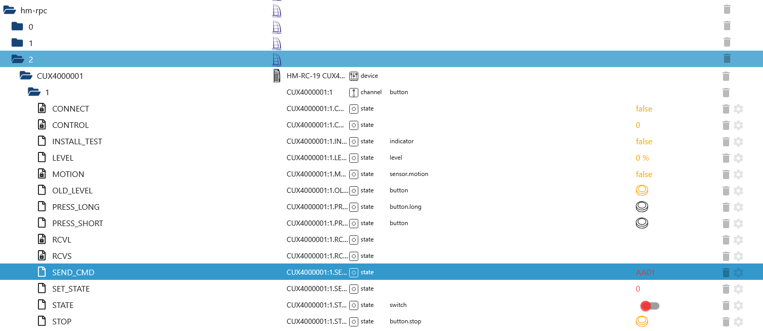

      Ich würde nun folgendes erwarten: Wenn ich im Datenpunkt SEND_CMD den Wert auf AA01 manuell setze, dass dieses Kommando an homematic weitergereicht wird und damit der "kurze Tastendruck" mit dem Wert AA01 ausgelöst wird. Diese 2 Bytes sollten dann über die funktionierende USB-SS gesendet werden (an ein Gerät mit RS232-SS) und es müsste eine Antwort zurückkommen, die ich dann im iobroker im Datenpunkt RCVS sehen sollte. Da passiert aber nichts!
            Der Wert ist im Screenshot rot, d.h. er wird nicht angenommen. Wenn Du mal auf die Eigenschaften gehst, dann wird sich vermutlich das bestätigen, was @Homoran schon geschrieben hat. Der Datenpunkt wird nur lesend (read only) sein. Was aber per se auch erstmal völlig korrekt ist. CUxD-Geräte haben (sofern möglich/vorgesehen) i.d.R. eigene Datenpunkte für das Senden.

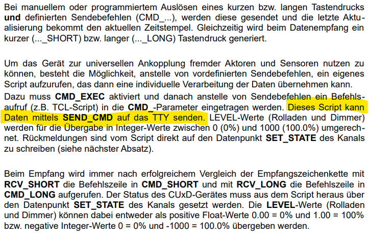

              Lt. CUxD-Anleitung bis Du scheinbar doch gar nicht so falsch unterwegs.
              N 1 Reply Last reply Reply Quote 1

                      Objekt bearbeiten: hm-rpc.2.CUX4000001.1.SEND_CMD
                        "type": "state",
                        "common": {
                          "name": "CUX4000001:1.SEND_CMD",
                          "role": "",
                          "def": "",
                          "type": "string",
                          "read": false,
                          "write": true
                        "native": {
                          "ID": "SEND_CMD",
                          "UNIT": "",
                          "TAB_ORDER": 7,
                          "OPERATIONS": 2,
                          "FLAGS": 1,
                          "TYPE": "STRING",
                          "MIN": "",
                          "MAX": "",
                          "DEFAULT": ""
                        "from": "system.adapter.hm-rega.0",
                        "user": "system.user.admin",
                        "ts": 1742205913132,
                        "_id": "hm-rpc.2.CUX4000001.1.SEND_CMD"

                        Ich denke Du kannst den Datenpunkt SEND_CMD nicht so direkt beschreiben wie Du Dir das vorstellst. Jedenfalls nicht, wenn ich die CUxD-Anleitung richtig verstehe.

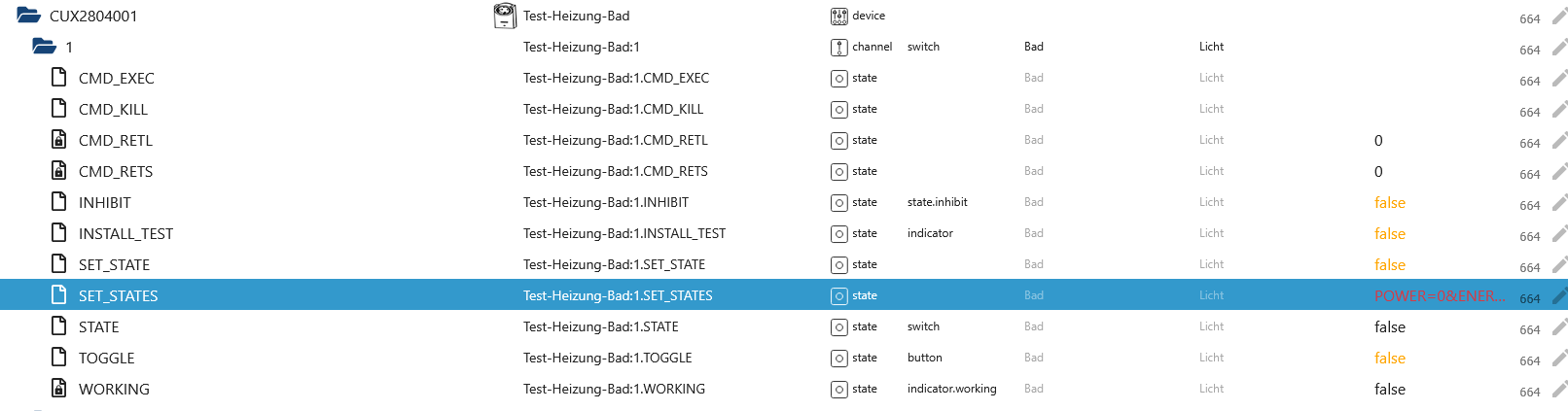

                                  Ich kann das nur "ableiten". Das ist glaube ich eine generelle CUxD-Logik.

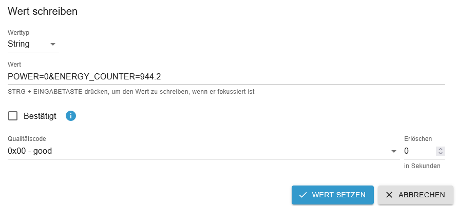

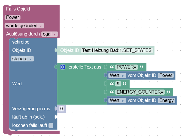

                                  Ich habe im Bad eine Infarot-Zusatzheizung, die ich per Shelly PlugS schalte. Über eine CUxD-Steckdose (ein 28er Gerät) hole ich mir diese incl. Energiewerte in HM und die TinyMatic App. Aus der schalte ich ggf. auch von Hand.
                                  Dazu hat das Gerät auch einen SEND-Datenpunkt in den Einstellungen. Den kann ich aber auch nicht direkt beschreiben, sondern das muss per Skript passieren.
                                  Der Datenpunkt ist auch wie beim 40er Gerät als String ausgelegt.
                                  Den beschreibe ich mit einem String, den ich per Blockly bilde und als Trigger wird der Power-Wert der Shelly Steckdose benutzt.
                                  @norbert999
                                  Ich denke, dass allein der Wert den Du im Datenpunkt SEND_CMD direkt setzt nicht ausreicht, sondern dass das als String analog meinem Beispiel übergeben werden muss.

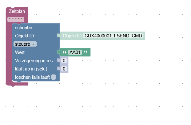

                                    Ich habe das jetzt mal umgesetzt, was Du beschrieben hast, d.h. ich habe folgendes BLOCKLY erstellt:
                                    Jede Minute schreibt das script jetzt AA01 in den CUxD Datenpunkt SEND_CMD. Weiter passiert aber nichts. Ich sehe auch im CUxD-Terminalfenster nicht, dass der AA01 Befehl gesendet wurde.
                                    Ich stehe wirklich auf dem Schlauch und bin am verzweifeln.

                                      Ich kann ab hier nur vermuten. Ich gehe davon aus, dass die Syntax nicht passt und das reine Senden von "AA01" nicht das ist was erwartet wird, also der vollständige String. Nur weil Du das im Terminal direkt reinhämmerst, bedeutet das nicht dass das auch im Hintergrund nur so übergeben wird.
                                      Wenn ich die Beschreibung von CUxD zum 40er Device richtig verstehe, ist auch als Auslöser zwingend der Taster zu benutzen. Hier scheint es Abhängigkeiten zu geben, was aber bei einer Fernsteuerung auch nicht unlogisch ist.

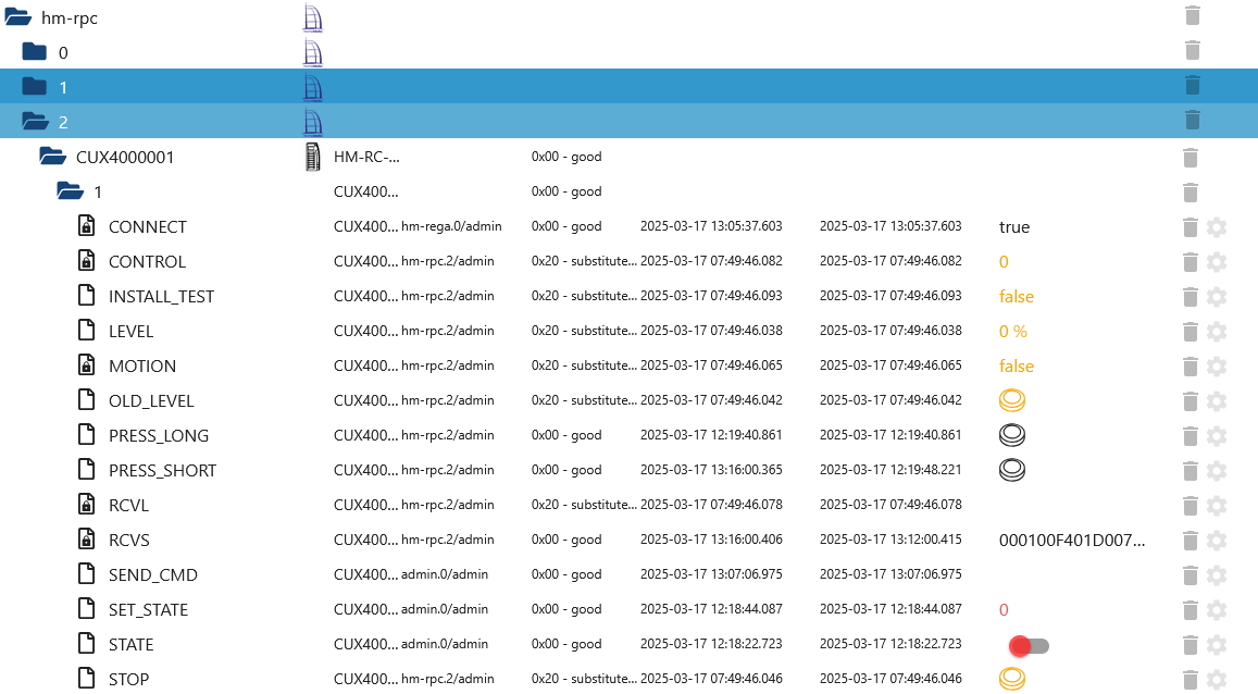

                                        Habe es jetzt anders gelöst und jetzt sehe ich im iob unter dem Cuxd-Datenpunkt CUX4000001:1.RCVS die korrekte Antwort:
                                        Dazu habe ich in homatic ein script erstellt, welches jede Minute den "kurzen Taster" drückt:
                                        var cmd = dom.GetObject("CUxD.CUX4000001:1.SEND_CMD").State("AA01");
                                        var ret = dom.GetObject("CUxD.CUX4000001:1.RCVS").Value();
                                        dom.GetObject("Status_Judo").State(ret);

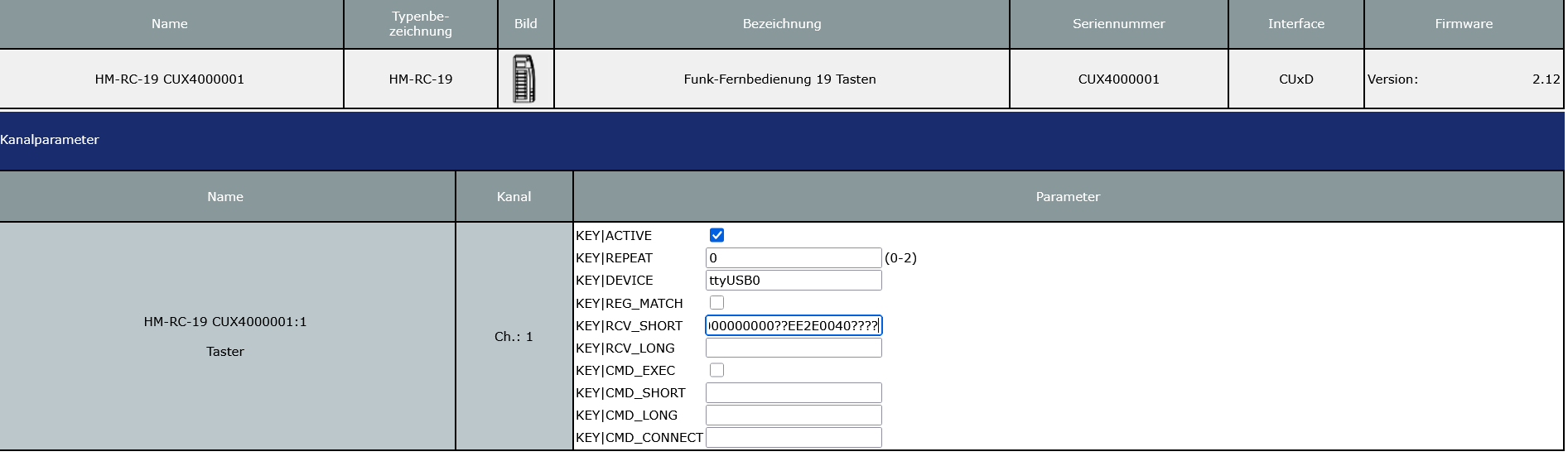

                                        Dabei ist der Taster in homematic wie folgt konfiguriert:

                                          Also war zumindest der Hinweis mit dem Taster als Trigger nicht verkehrt. Du kannst auch noch versuchen mit einem Blockly den Taster als Trigger zu benutzen und das nicht stumpf per Cronjob zu machen.
                                          Sieht nach einer JUDO-Wasseraufbereitung aus.
