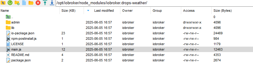

              • Chris76e
                Chris76e @mcm1957 last edited by Chris76e
                @mcm1957
                der link ist erreichbar. Wie entferne ich den Apater am besten für eine neuinstallation? Gibt es vieleicht nen befehl über die Commando Zeile damit wirklich alles entfernt wird?
                Das ist die main.js bei meinem System
                'use strict';
                const utils = require('@iobroker/adapter-core');
                const os = require('node:os');
                const puppeteer = require('puppeteer-extra');
                const StealthPlugin = require('puppeteer-extra-plugin-stealth');
                // add the stealth plugin
                puppeteer.use(StealthPlugin());
                let watchdog = null;
                let browser = null;
                class DropsWeather extends utils.Adapter {
                     * @param options ioBroker optionen
                    constructor(options) {
                        super({
                            ...options,
                        this.mainURLEN = 'https://www.meteox.com/';
                        this.mainURLDE = 'https://www.niederschlagsradar.de/';
                        this.pageTimeout = 60000;
                        this.on('ready', this.onReady.bind(this));
                        this.on('unload', this.onUnload.bind(this));
