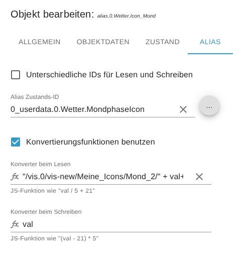

        @walter-o sagte in Skript für Mondphase, Mondauf- und Untergang:
        Das anlegen eines alias so wie du es beschrieben hast kann leider auch nicht Nachvollziehen
        1. Hast du die Bilder in VIS 1 an die korrekte Stelle gelegt?
        2. Wie legst du denn den Alias an? Ich, ohne Manager.
        Ro75.

        • Ro75
          Ro75 @Walter.O. last edited by
          const longitude = 06.65;
          Versuche doch mal
           const longitude = 6.65;
          Ro75.

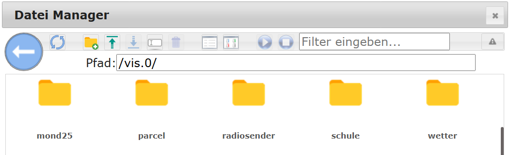

          • Walter.O.
            Walter.O. @Ro75 last edited by
            @ro75 sagte in Skript für Mondphase, Mondauf- und Untergang:
            Ro75.
            Wo und wie genau muss ich denn die Blder Ablegen?
            Eigentlich mit dem Allias Manager, wie geht es denn sonst?
            Walter.O. Ro75 2 Replies Last reply Reply Quote 0

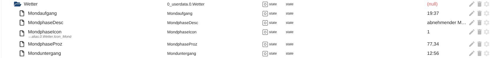

            • Walter.O.
              Walter.O. @Walter.O. last edited by
              @walter-o von 06.65 auf 6.65 geänder, Ordner Wetter wurde angelegt und befüllt
              • Ro75
                zum Beispiel. Du kannst den Ordner benennen wie du willst, musst es dann halt anpassen.
                ALIAS:
                Ro75.
                Walter.O. 1 Reply Last reply Reply Quote 0

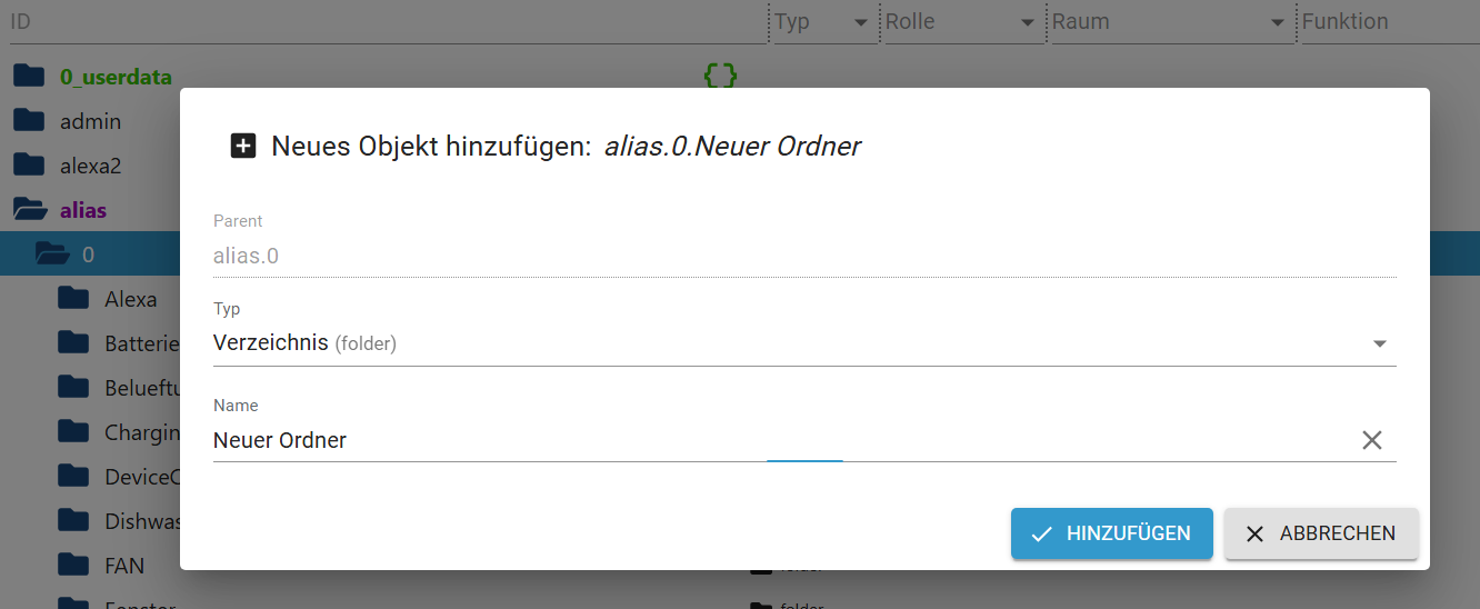

                • Walter.O.
                  ALIAS:
                  Ro75.
                  Beim links klick auf alias.0 kann ich auch im expertenmodus kein "Neues Objekt hinzufügen " finden
                  Ro75 1 Reply Last reply Reply Quote 0
                  • Ro75
                    @walter-o aber das PLUS (+) hast du.
                    Ro75.
                    • Walter.O.
                      @ro75 Ja, sorry, gefunden
