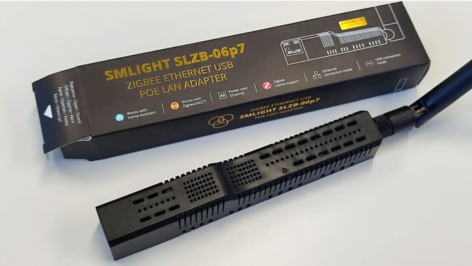

      Ich habe meinen IOBroker mit einem externen zigbee2mqtt Gateway neu verbunden. (SLZB-06P7) Auf dem selben System lief auch schon mal ein DECONZ Stick. Der hat aber einen defekt.

              der Typbezeichnung nach das hier

                        Nur damit wir aus der Verwirrung heraus kommen. Das was @Homoran verlinkt hat und was du benutzt ist ein Koordinator oder ein Gateway. Adapter ist die Software die dessen Daten in den ioBroker .
                        @ arteck: sorry wenn ich hier falsche Begriffe verwende. Ja, ich verwende das SMLIGHT SLZB-06p7 Gateway und nutze die zigbee2mqtt Software mit dem zigbee Adapter im iobroker
                        Auch dieses ist nochmal falsch. Du nutzt
                        • den Koordinator SMLIGHT SLZB-06p7
                        • den Zigbee Adapter als Software
                        Zigbee2mqtt nutzt Du nicht.
