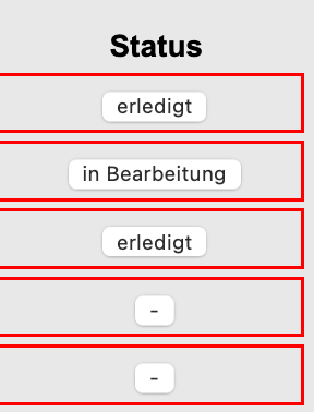

      Könnte bei einem Problem Hilfe gebrauchen. Nämlich visualisier ich in der Vis über den Rss-Feed Adapter (JSON-Template) eine Datenbank, die über Skript in eine JSON-Datei gespeichert wird.
      Es ist eine Art To-Do-Liste und ich habe nun einen Button miteingebaut und dieser hat 3 Zustände ('-', 'in Bearbeitung, 'erledigt'). Der Button switched durch diese Zustände, allerdings schaffe ich es nicht, dass die Zustände auch gespeichert werden. Hatte zunächst überlegt die JSON-Datei zu aktualisieren, allerdings überschreibt der Skript die Datei dann wieder.
      Wie schaffe ich es denn nun den Wert von dem Button in der Datenbank zu ergänzen?
      Bisher hatte ich versucht im Widget einen JS-Befehl in den Skript zu senden und dieser wiederum den Status einspeichern sollte, hat aber nicht geklappt. Man ist auch halt etwas eingeschränkt, was JS-Funktionen angeht im IoBroker..
      Zur Veranschaulichung:
      In der Tabelle erfolgt der switch natürlich, die Werte müssten nur gespeichert werden, sodass es an den anderen Geräten und nach einer Aktualisierung ebenso sichtbar wird.
      Bin auch für andere Wege offen, habe mal was über die History gelesen aber noch nicht damit befasst. Könnte sowas auch zur Lösung führen?

                      Hier mal ein Beispieleintrag. Wenn ich auf den Button in der letzten Spalte klicke ändert sich der Text von "in Bearbeitung " auf "erledigt", bei weiterem wird der Inhalt leer und dann wieder in Bearbeitung. Also es switched zwischen diesen 3 Zuständen. Ist halt für mich wichtig als Übersicht wer was macht, wenn die Tabelle voll mit Einträgen sein sollte.
                      Das ist Funktion für die Erzeugung der JSON-Datei aus der MySQL Datenbank:

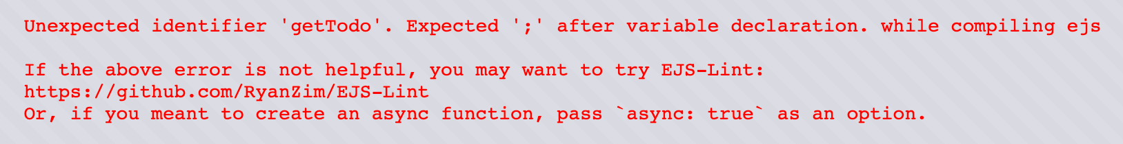

                                  MarcIO @OliverIO last edited by MarcIO
                                  @oliverio
                                  Danke für die Info. Mir ist aufgefallen, dass ich Iobroker mal wieder updaten musste.
                                  Ich habe nun die 3.5 Version aber dein Code hat bei mir allerdings nicht funktioniert 😕
                                  Hatte zunächst versucht deine Funktionen in meinem Skript zu integrieren, fehlgeschlagen. Danach habe ich zur Einfachheit nur die Variablen in deinem Skript mit meinen getauscht, erneut der selbe Fehler:
                                  So sah es bei mir aus. wie gesagt nur die Variablen und die Datenbank umgeschrieben, sonst müsste alles gleich sein:

                                    @marcio
                                    den fehler von dir konnte ich so nicht nachstellen.
                                    die fehlermeldung bedeutet, das das script die funktion getTodo nicht findet. Das könnte passieren, wenn zwischen Aufruf und Definition sich irgendein syntax oder strukturfehler eingeschlichen hat, so das der interpreter die funktion nicht mehr findet. in der von dir bereitgestellten version des templates war aber kein solcher fehler enthalten. bei mir hat das bis auf die folgenden fehler entsprechend funktioniert.
                                    bei dem verwendeten ejs template syntax kann durch die vermischung zwischen javascript und html sowas schon mal passieren, blöcke bspw einer schleife von html unterbrochen wird und dann eine schließende klammer etwas einsam dasteht.
                                    die folgenden 3 fehler bei deiner umstellung habe ich gefunden, die aber eigentlich den fehler aber nicht verursachen konnten
                                    1. zeile 43: attributnamen data-id und data-action müssen ebenfalls angepasst werden. sie korrespondieren zu den namen in zeile 47 und 48
                                    2. zeile 60: das update sql enthält einen fehler die where clause muss maintenance_interval.machine heißen. data ist der name der datenbank, die tabelle heißt maintenance_interval
                                    3. prüfe bitte auch nochmal, das du das widget json template 3 und nicht die version 2 verwendest. falls das in vis nicht sichtbar ist, bitte auf der konsole "iob upload all" ausführen.
                                    hier die angepasste version deines templates

                                      Aso ok tut mir Leid habe nicht gesehen, dass ein JSON Template 3 gibt. Aber es funktioniert endlich, danke dafür!
                                      Ein kleines Problem habe ich leider immer noch. Nämlich fragst du ja die Datenbank mit der Funktion getTodo() ab. Meine Datenbank ist allerdings etwas anders als meine JSON-Datei, die ich ja eigentlich auswerten lassen möchte. Der Wert 'verbliebene Tage' beispielsweise ist ja ein errechneter Wert, das mach ich mit dem Skript oder auch Verknüpfungen mit andere Datenbanken kommen vor. Kann man mit der Funktion denn auch die JSON-Datei abfragen, statt die Datenbank?
                                      Oder halt direkt bei dem Template als Eingangsdaten die JSON übernehmen lassen. Die wird ja hier theoretisch komplett ignoriert

                                          Die Geräte habe ich in einer separaten Tabelle, hier wird nur der Name abgefragt.
                                          function queryMachineNames(callback) {
                                              sendTo(sqlInstanceMachines, 'query', queryMachineNamesSql, function(result) {
                                                  if (result.error) {
                                                      log("Fehler bei der SQL-Abfrage (Maschinennamen): " + result.error, 'error');
                                                      callback({});
                                                  } else {
                                                      const machineMap = {};
                                                      result.result.forEach(row => {
                                                          machineMap[row.id] = { name: row.name};
                                                      callback(machineMap);
                                          Und so ist die Tabelle aufgebaut. Die Spalten ID und frequency kann man ignorieren, verwende ich nicht. Mit der machine_id hole ich den Gerätenamen und im Skript rechne ich noch mit einer Funktion aus der Spalte date die Anzahl der Tage bis zum Ereignis und formatiere das Datum in die deutsche Schreibweise.
                                          Gäbe es denn keine Möglichkeit, die JSON-Datei anzuzeigen? Mir wäre es nur wichtig den Button als Funktion ins Template zu nehmen, der Rest ist ja bereits in meiner JSON-Datei fertig. So schaut die JSON aus, es würde nur der Status fehlen
