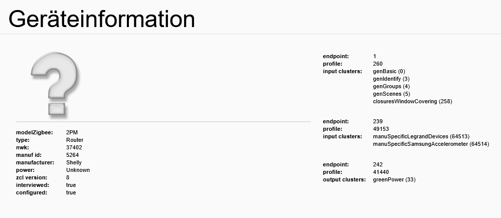

              Benni.a @fichtenmoped82 last edited by
              Habe ihn gerade verkabelt, bekomme ihn zwar mit dem Zigbee Adapter angezeigt aber er kennt die Gen 4 anscheinend noch nicht
              Gibt es einen Weg? Nutze den Sonoff Dongle Plus und habe die Firmware 20240710 darauf laufen. Muss ich die aktualisieren oder hat das damit nichts zutun

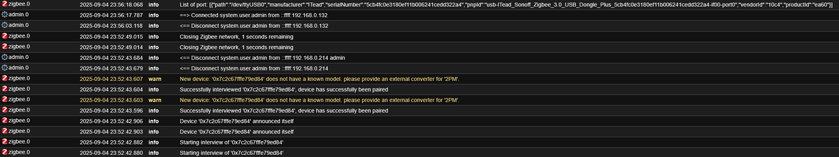

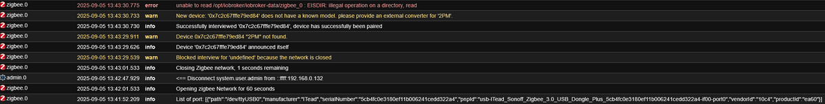

                  Benni.a @Asgothian last edited by
                  Ich nutze die Version 2.0.5 vom Zigbee Adapter
                  So sieht es bei mir aus
                  Screenshot 2025-09-05 000029.png @asgothian

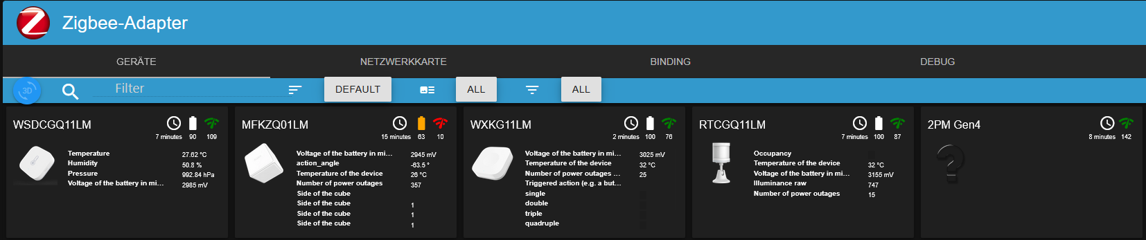

                    arteck Developer Most Active @Benni.a last edited by
                    @benni-a nimm die GIT version da sind die drin oder bau einen externenen converter wie in der Info steht
