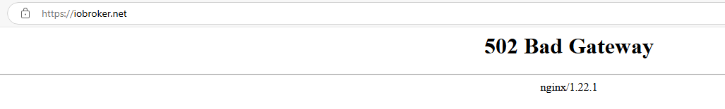

            Könnte evtl. ein Serverproblem bei Free (.net) sein
              Skippy07 @wolfi913 last edited by
              @wolfi913 Das vermute ich auch?

                • Samson71
                  Man ist da dran und der Server wurde bereits neu gestartet. Die Probleme sollten eigentlich nicht mehr auftreten.

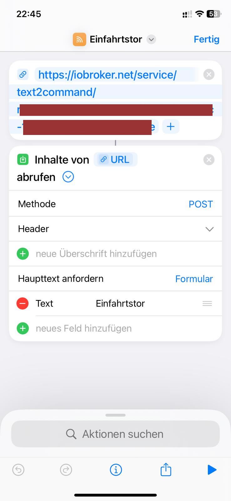

                        @samson71 Bei mir sieht es eigentlich auch wieder in Ordnung aus, aber irgendwie funktioniert die POST Methode nicht mehr.
                        Seit Jahren verwende ich ein "Kurzbefehl" - Button auf dem Handy, der mir das Einfahrtstor öffnet.
                        Anscheinend geht das nicht mehr. Neuen APP Key erstellen hat auch nichts gebracht.
                        Wenn ich es Online Teste ist die Antwort:
                        Invalid URL:
                        /www/login?redirect=/service/text2command/blabla_Appkey_blabla
                        Kann es sein dass es damit noch Probleme gibt?
                        Der Adapter selbst ist verbunden, er wechselt nur auf den Port "https://iobroker.net:10556" was ja in Ordnung sein sollte, wenn ich es richtig gelesen habe.

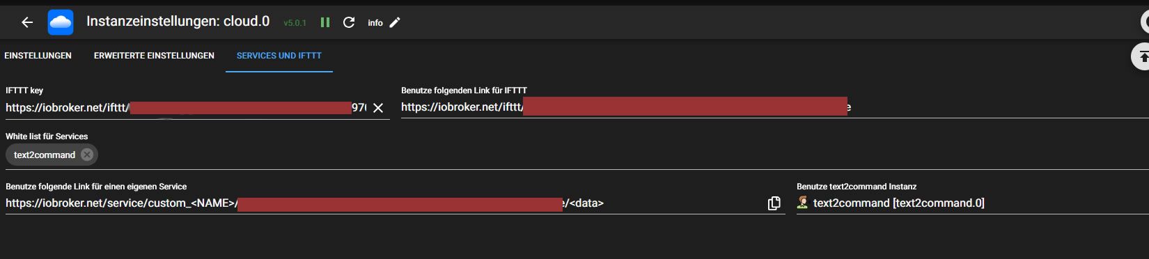

                              Eigentlich poste ich die Daten wie hier beschrieben: https://www.npmjs.com/package/iobroker.cloud/v/3.0.4
                              Auszug:
                              text2command
                              You may write "text2command" in white list, you can send POST request to https://iobroker.net/service/text2command/<user-app-key> to write data into text2command.X.text variable.
                              "X" can be defined in settings by the "Use text2command instance" option.

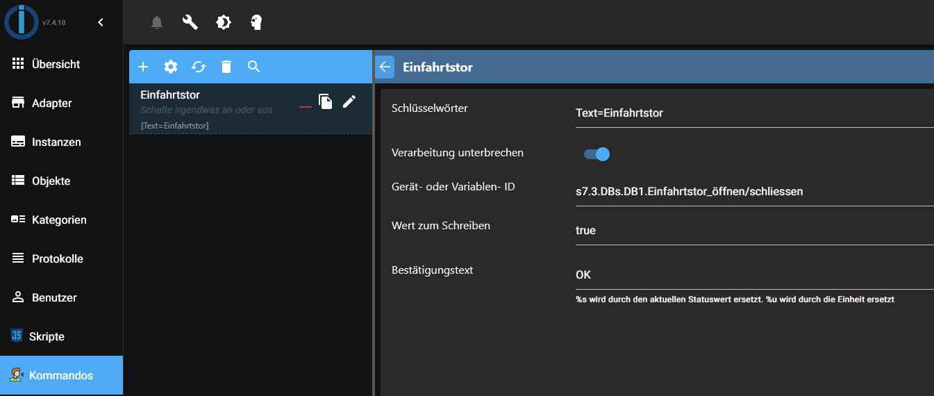

                              Und verarbeitet ist es dann in der Instanz:
                              Falls das eigentlich nicht möglich sein sollte ist es auch kein Problem, dann realisiere ich das mit Shellys.
