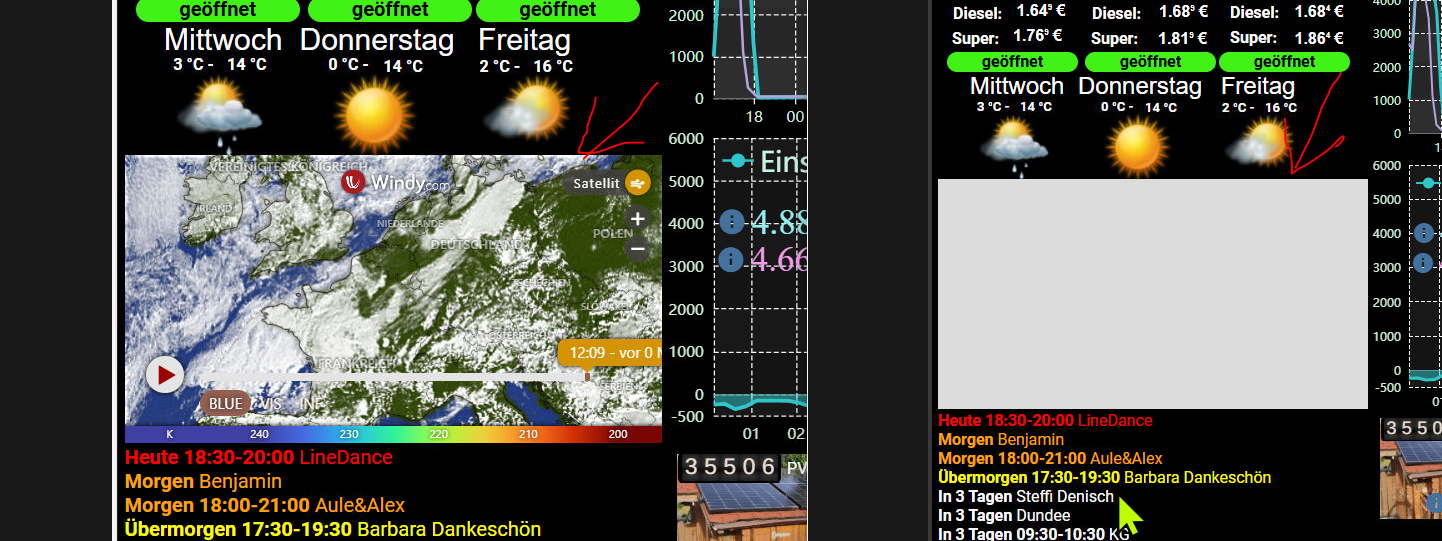

                                          Ich habe iobroker neu installiert und ein Backup zurückgespielt. Soweit läuft wieder alles. Habe nur noch 2 kleine Probleme bei denen ich nicht weiter weiß. Vielleicht hat da einer einen Tip für mich:
                                          Wenn ich die vis auf dem PC starte auf dem auch iobroker installiert ist, zeigt das iFrame-Widget keinen Inhalt an.
                                          Wenn ich die vis aber von einem externen PC aufrufe, dann wird Inhalt in dem iFrame-Widget angezeigt.
                                          Es wird der gleiche Browser verwendet mit den exakt gleichen Einstellungen.
                                          links vom externen PC mit Inhalt im Widget, rechts auf dem lokalen PC.

                                          • maloross
                                            maloross @Loco last edited by
                                            @loco sagte in ioBroker startet nach update nicht mehr...:
                                            Ein Refresh des Browsers hilft nicht? Bei neuen Widgets trat es auch öfter mal bei mir auf, seit ich neue Seiten auf "immer rendern" setze (zumindest in der ersten Zeit) kam es nicht mehr vor - was aber jetzt nicht zwangsläufig am Rendern liegen muss.. Einfach mal ein Schuss ins Blaue.
