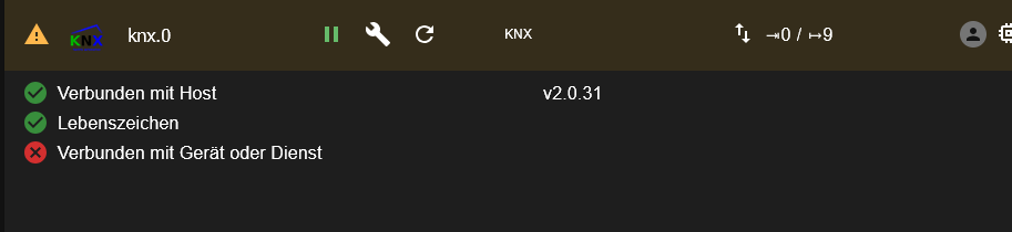

                        Hallo Zusammen,
                        leider habe ich das gleiche Problem, ich bekomme den KNX Adapter nicht verbunden

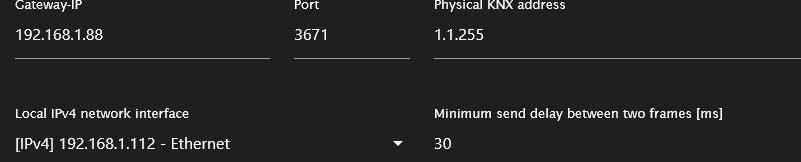

                        Trage ich im Adapter wie folgt ein
                        bekomme ich bis auf : Verbunden mit Gerät alles auf grün. Trage ich als Port die 3671 ein bleibt alles auf rot.

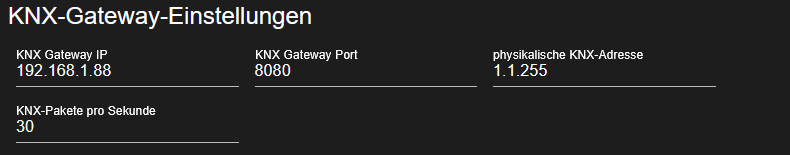

                        Nutze ich den openKNX geht alles direkt auf grün

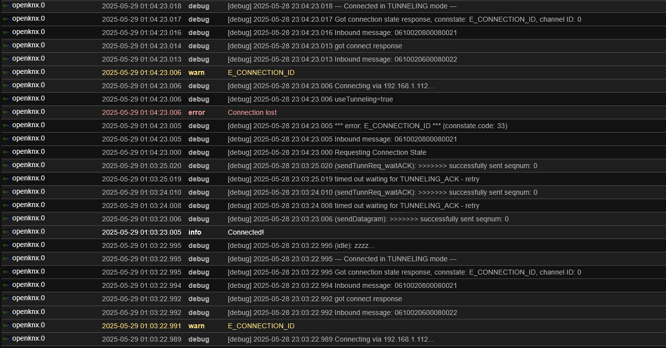

                        Dieser trennt sich jedoch auch immer wieder nach paar Sekunden
                        Jemand eine Idee?
