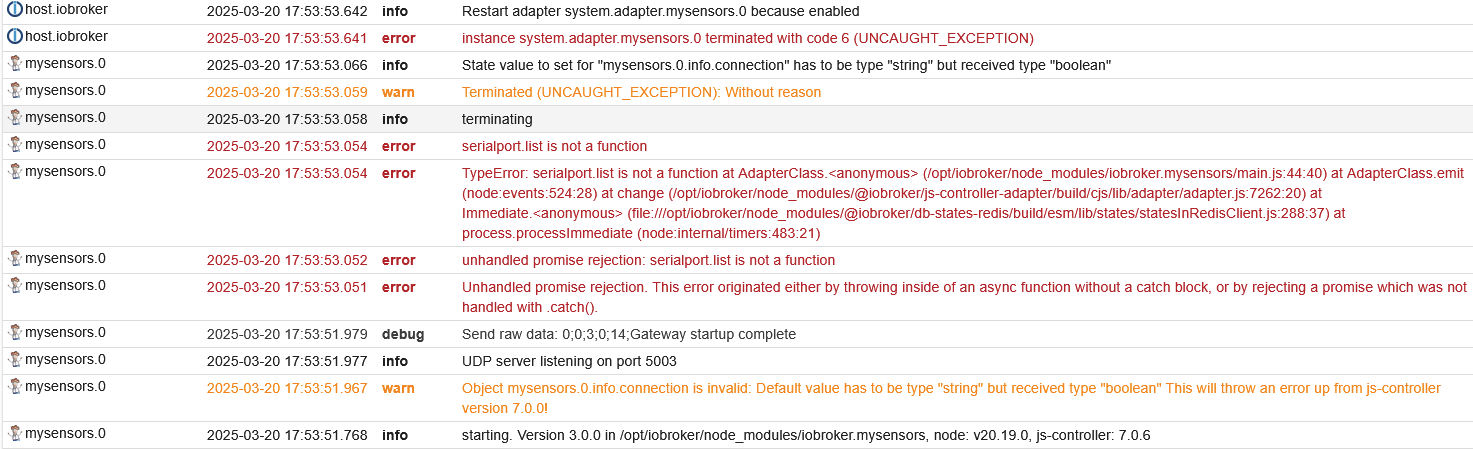

      Wenn ich in der Konfiguration des Sensors auf serial umstelle, kann ich kein Com port auswählen, die
      Fehlermeldungen im Log (ich gehe davon aus, dass es wegen dem fehlenden COM-Port ist):
      Was könnte ich noch versuchen bzw. wo könnte noch ein Problem sein?
