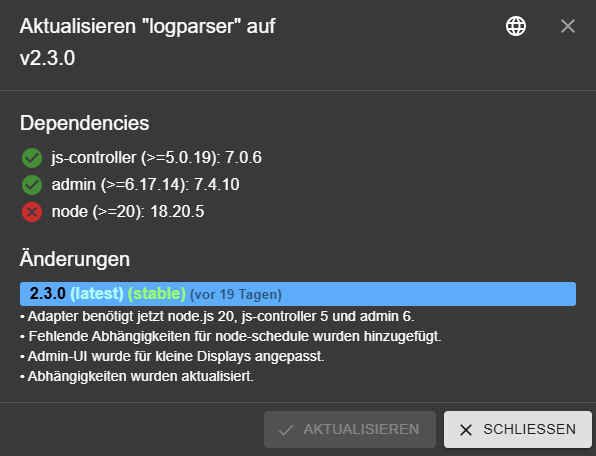

      seit März 2023 wird für ioBroker die Node.js Version 18 empfohlen.
      Aktuell fordert der erste Adapter "logparser" eine Node.js Version >= 20, um auf die Version 2.3.0 zu wechseln.
      Ab wann wird seitens ioBroker empfohlen, die node.js Version 20 einzusetzen.
      Gibt es weitere Empfehlungen/Hinweise? Vielen Dank im Voraus.

            Pandia @Homoran last edited by
            @homoran Vielen Dank für den schnellen Support. Update hat funktioniert! 🙂
