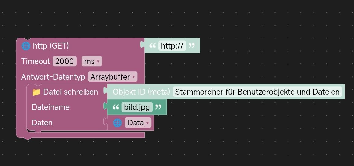

        Schonmal so probiert?:

                  Warum kannst du den Block nicht verwenden wie gezeigt? Dann hast du es sauber im Dateisystem.

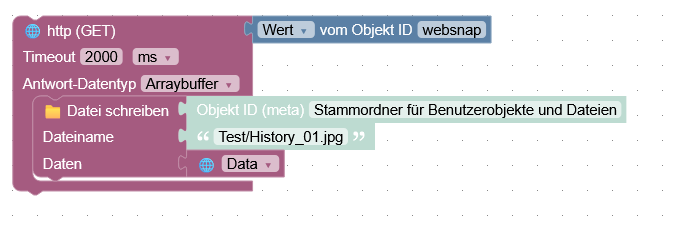

                    @shadowhunter23 Ich probiere es mal aus danke. Ich muss erst auf den Datenpunkt schauen und von dort mir die URL holen und dann von der URL das Bild herunterladen und ablgen. Die URL vom Datenpunkt änders sich immer.

                      @shadowhunter23 Okay Funktioniert. Kann ich aber noch einen Unterordner erstellen z.b Einmal Garage einmal Keller und dort das Bild ablegen ?
                        Shadowhunter23 @BenjaminCz last edited by Shadowhunter23
                        @benjamincz
                        Ja musst du nur /Garage/bild.jpg schreiben.
                          BenjaminCz @Shadowhunter23 last edited by
                          @shadowhunter23 Okay super funktioniert jetzt alles so wie ich wollte. Wünsche Schönes Wochenende! Danke!

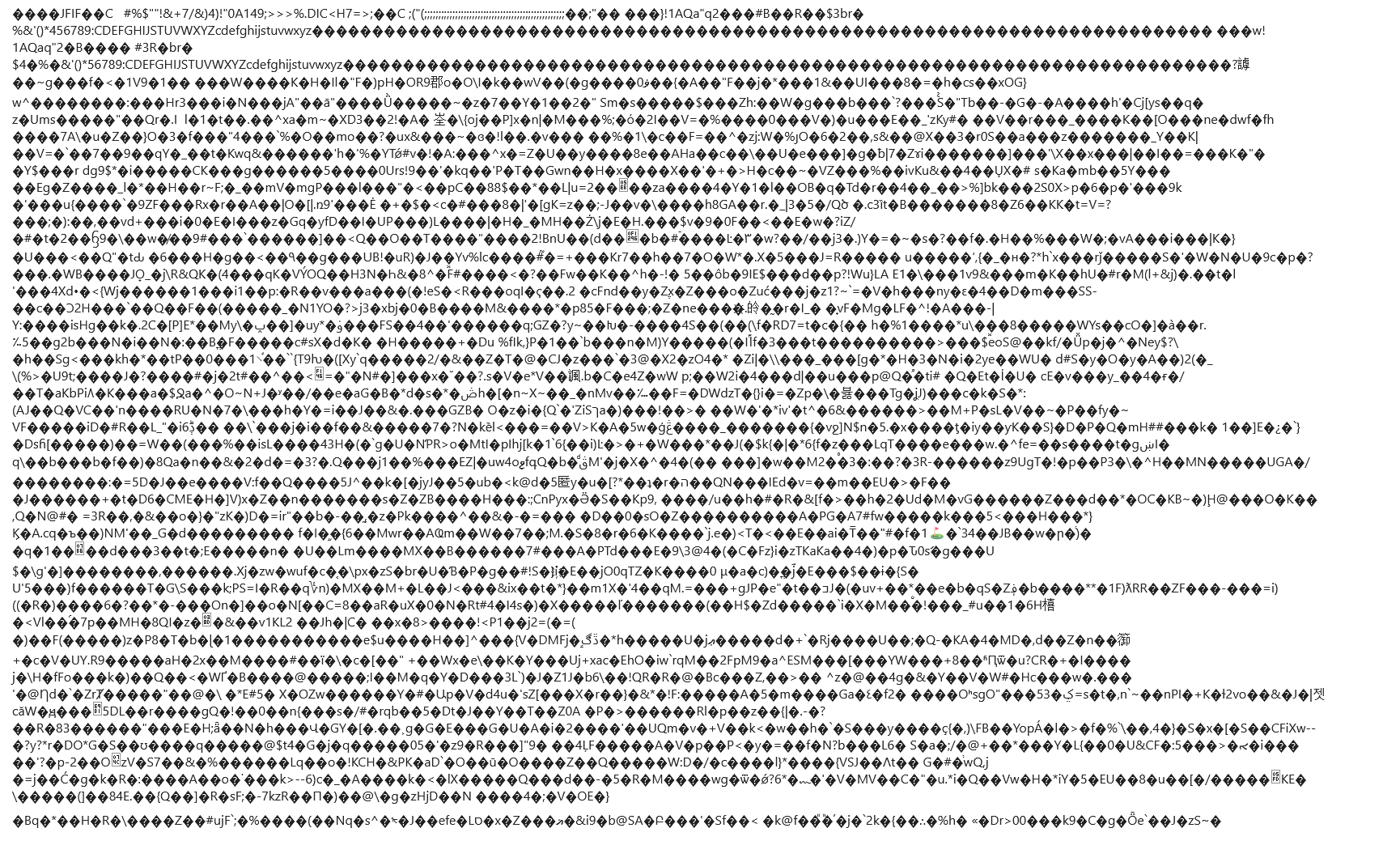

                            weiß einer wie ich den Datenpunkt vom MQTT wo einen Snapshot hat daraus ein JPEG ablege ?
                            So funktioniert es nur mit einer URL:
