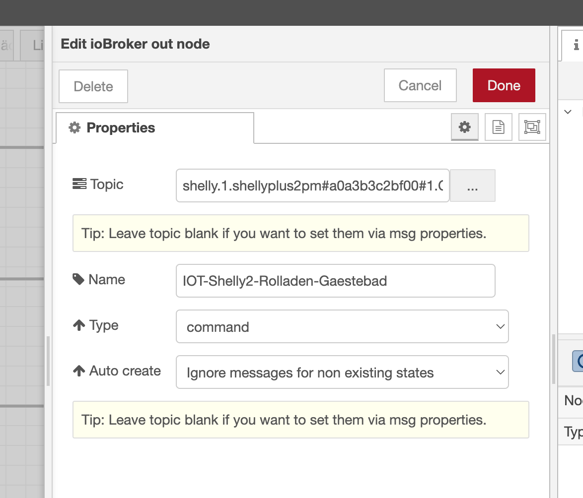

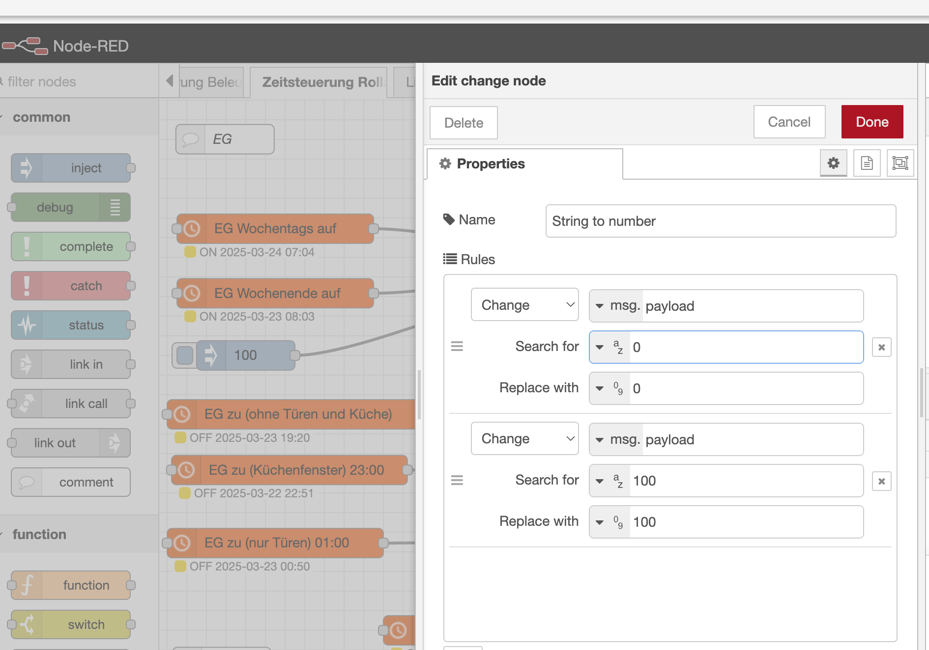

            weidlix @haselchen last edited by
            @haselchen ja ich steuere meine Rolläden mit node Red. Das funktioniert aber schon Jahre. Evtl gab es ein Adapter Update. Bin gerade nicht zu Hause. Reiche meine Node Red Logik nach.

                  • haselchen
                    haselchen Most Active @weidlix last edited by haselchen
                    @weidlix
                    Das ist nett gemeint bringt uns aber 0 weiter .
                    Versuch mal
                    iob diag
                    in Code Tags zur Verfügung zu stellen und bitte den Node Red Flow.

                      mickym Most Active @weidlix last edited by mickym
                      @weidlix Wenn man eine String als Zahl schreiben will und das nicht nur 0 und 100 - sondern auch irgendeine Zwischenzahl sein kann, dann würde ich den String generell in eine Zahl umwandeln.
                      Wenn beim Auslesen aus Datenpunkten immer Strings rauskommen, diese uralte Option im Adapter weghaken. Dann muss man halt iobroker-ins überprüfen.
