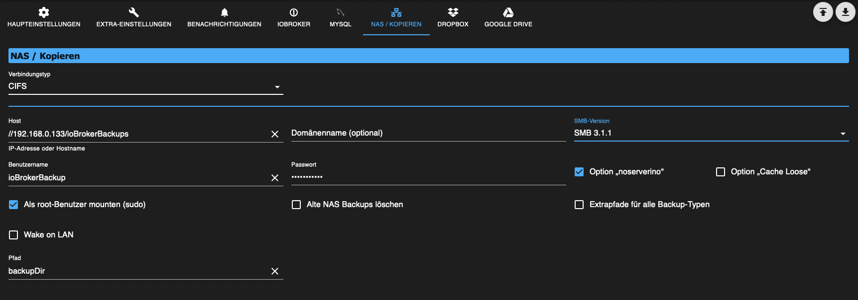

      ungewöhnliche Frage. Ich hab einen MacMini der die ganze Zeit läuft und auf den würde ich gerne ein Backup machen.
      Leider gelingt mir das nicht - ich bekomme immer einen Error Permission denied - hier der Mount Befehl:
      sudo mount -t cifs -o username=ioBrokerBackup,password=****,noserverino,rw,forceuid,uid=iobroker,forcegid,gid=iobroker,file_mode=0777,dir_mode=0777 //192.168.0.133/ioBrokerBackups/backupDir /opt/iobroker/backups
      Wenn ich z.B. auf dem iPhone mit smb://192.168.0.133/ioBrokerBackups in der Dateien App einen Server verbinde und den User von oben verwende funktioniert das wunderbar.

          Leider noch nicht ganz:
          06:42:41.150DEBUGjavascriptsTry deleting the Javascript tmp directory: "/opt/iobroker/backups/tmpScripts"
          06:42:41.163DEBUGjavascriptsJavascript tmp directory "/opt/iobroker/backups/tmpScripts" successfully deleted
          06:42:41.169DEBUGjavascriptsdone
          06:42:42.120DEBUGcifsused copy path: /
          06:42:42.129DEBUGcifsCopy iobroker_2025_03_24-06_40_47_backupiobroker.tar.gz...
          06:42:42.134ERRORcifsError: EACCES: permission denied, open '/iobroker_2025_03_24-06_40_47_backupiobroker.tar.gz'
          06:42:42.137DEBUGcifsCopy mysql_2025_03_24-06_41_01_backupiobroker.tar.gz...
          06:42:42.143ERRORcifsError: EACCES: permission denied, open '/mysql_2025_03_24-06_41_01_backupiobroker.tar.gz'
          06:42:42.147DEBUGcifsCopy zigbee.0_2025_03_24-06_42_20_backupiobroker.tar.gz...
          06:42:42.157DEBUGcifsCopy javascripts_2025_03_24-06_42_21_backupiobroker.tar.gz...
          06:42:42.161ERRORcifsError: EACCES: permission denied, open '/javascripts_2025_03_24-06_42_21_backupiobroker.tar.gz'
          06:42:42.201DEBUGcifsdone
          Die Dateien sind zwar da, aber mich beunruhigen die Fehler...
          Liebe Grüße!
          Martin

            @martin-schlender auch das ist gelöst - Dank @simatec
            Das Problem war meine von Anfang an falsche Konfiguration - die aber komischerweise mit einem Linux Host noch lief...
            Pfad muß aus dem Host raus - nur noch die IP und den Pfad rüber in das Pfad Feld - komplett.
            Ich hatte das bisher immer so, wie der Share war den ich freigegeben hatte....
