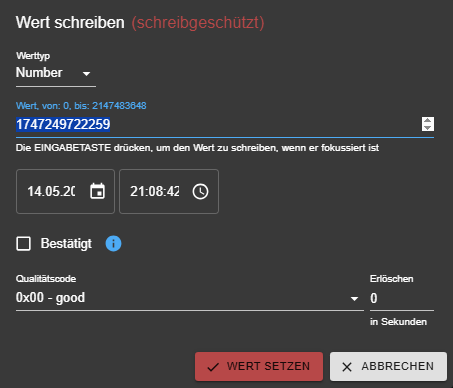

                      Kann mir jemand sagen, was mir diese Warnmeldung mitteilen möchte und vor allen Dingen wie ich sie abgestellt bekomme?
                      Adapter Version 2.6.2
                      fritzdect.0
                      12376	2025-05-14 21:03:42.461	warn	State value to set for "fritzdect.0.DECT_087610221797.energy_stats.datatimed" has value "1747249422456" greater than max "2147483648"
                      fritzdect.0
                      12376	2025-05-14 21:03:42.321	warn	State value to set for "fritzdect.0.DECT_087610221797.energy_stats.datatimem" has value "1747249422307" greater than max "2147483648"
                      • Codierknecht
                        Codierknecht Developer Most Active @JB_Sullivan last edited by
                        @jb_sullivan sagte in Fritz-DECT-Adapter:
                        Na das ist einfach: Der Wert ist zu groß für den Datenpunkt (bzw. dessen konfiguriertes Maximum).
                        Da wird wohl ein Timestamp mit Millisekunden in einen DP geschrieben der nur Sekundengenau ist.
                        Schreibst Du den DP selbst?
                        Ansonsten kann das nur der Entwickler/Maintainer des Adapters. Am besten machst Du dazu ein Issue auf GitHub auf.
                        JB_Sullivan 1 Reply Last reply Reply Quote 0
                        • JB_Sullivan
                          JB_Sullivan @Codierknecht last edited by
                          @codierknecht
                          OK, nein den schreibe ich nicht selbst, den holt der Adapter aus der Fritzbox von einer schaltbaren Steckdose ab.
                          Das interessante ist, das diese Warnungen seit 3-4 Tagen erst da sind, das Adapter Update aber schon deutlich länger zurück liegt
                          Codierknecht haselchen 2 Replies Last reply Reply Quote 0

                            • haselchen
                              haselchen Most Active @JB_Sullivan last edited by
                              @jb_sullivan
                              Adapter anhalten
                              Besagte Datenpunkte löschen
                              Adapter starten
                              Die DP werden wieder „richtig“ angelegt .
                              JB_Sullivan W wcag22 4 Replies Last reply Reply Quote 0
                              • JB_Sullivan
                                JB_Sullivan @haselchen last edited by
                                @haselchen sagte in Fritz-DECT-Adapter:
                                @jb_sullivan
                                Adapter anhalten
                                Adapter starten
                                Vielen Dank - das hat geholfen 👍👍
