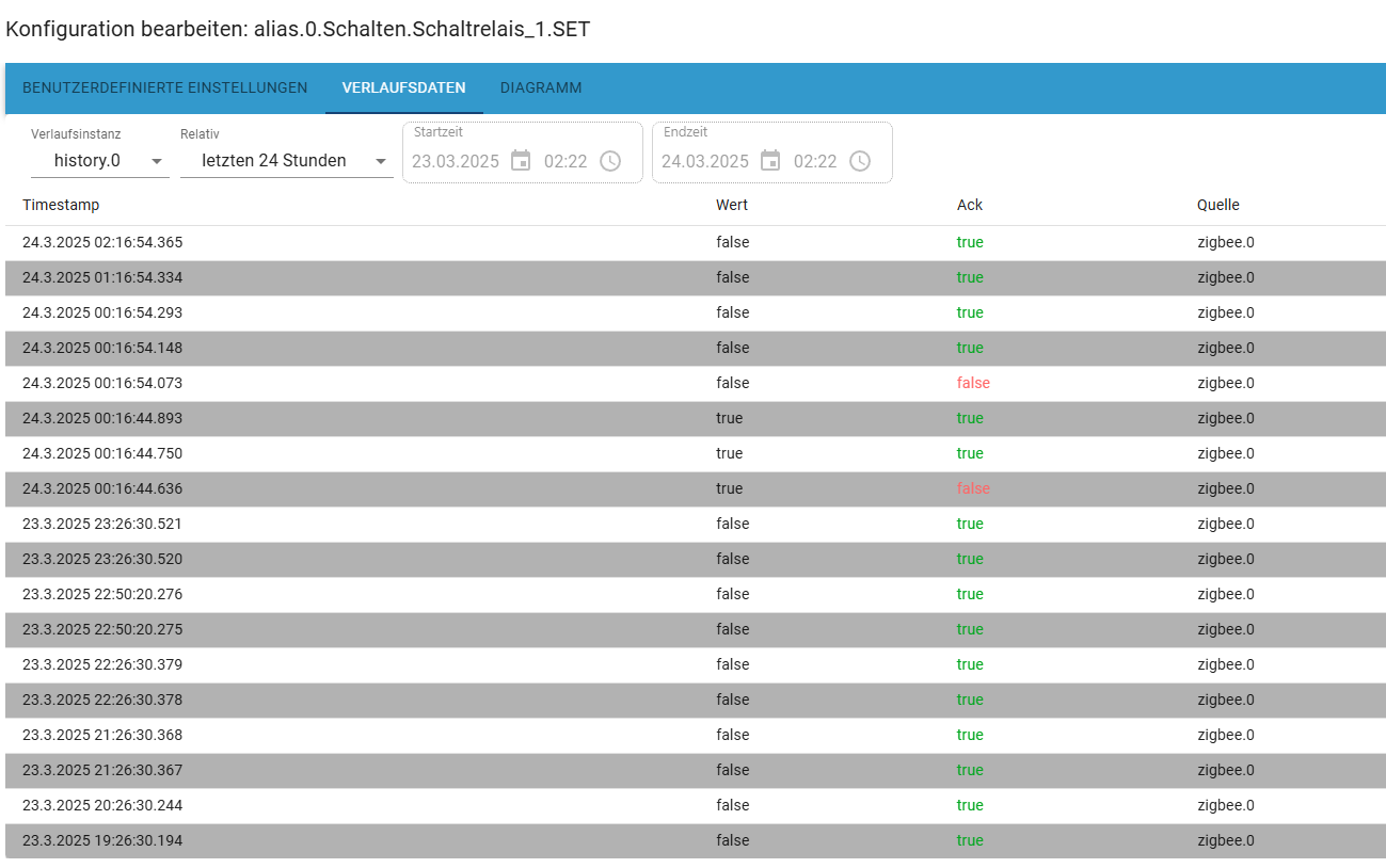

      Kann mir evtl. jemand erklären, warum vom Zibee Adapter aus mehrfach (selbstständig) Schaltbefehle gegeben werden?
      Dabei wird auch ggf. mein Schaltbefehl den ich von Javascript gebe, übersteuert.
      Hier ein Screenshot vom History Mitschnitt.
      Vielen Dank!

        • solche Daten bitte als Text, in code tags, nicht als Screenshots.
        • wo sollen diese mehrfachen Schaltbefehle sein ? Ich kann in der Liste keine erkennen.
        • warum setzt Du in JS einen Status mit “ack=true” (aktualisieren) ?

            @arteck : Mich wundert, dass es immer Schaltbefehle von Zigbee gibt.
            (Sorry für das Format, ich schaue, wie ich es besser machen kann)

              Mich wundert von was für Schaltbefehlen du Sprichst. Im gesamten Log befinden sich 2
              z.Bsp.:
              • Daten nicht als Screenshots, sondern als text in Code tags
              • in den Daten genau Zeigen was du meinst, bzw. besondere Events (in Deinem Beispiel: 'ich hab da vom Zigbee Adapter aus geschaltet' und 'hier soll das Skript schalten, tut es aber scheinbar nicht, das Schaltrelais bleibt aus' im Log kennzeichnen. Ausser Dir weiss sowas keiner.
              • Kontext bereitstellen, z.Bsp. Logs aus Deinem Skript wo du "schaltest", oder Logs vom Zigbee-Adapter, wo der schalten soll.
              So sähe das Log als Text mit Kommentaren aus
              24.3.2025 02:16:54.365  false  true zigbee.0
              24.3.2025 01:16:54.334  false  true zigbee.0
              24.3.2025 00:16:54.293  false  true zigbee.0
              24.3.2025 00:16:54.148  false  true zigbee.0
              24.3.2025 00:16:54.073  false false zigbee.0 <--- Schaltbefehl vom Zigbee Adapter

              23.3.2025 15:47:05.925  true   true javascript.0 <--- Aktualisierung vom JS Adapter - das wird nicht an die Hardware geschickt
              23.3.2025 15:43:38.543  false  true zigbee.0
              23.3.2025 15:43:38.541  false  true zigbee.0
              23.3.2025 15:27:05.927  true   true javascript.0 <--- Aktualisierung vom JS Adapter - das wird nicht an die Hardware geschickt
              23.3.2025 15:27:05.924  true   true javascript.0 <--- Aktualisierung vom JS Adapter - das wird nicht an die Hardware geschickt

              Zur Lektüre empfehle ich:
              https://github.com/ioBroker/ioBroker.javascript/blob/master/docs/en/javascript.md#setstate (leider nur auf englisch)
              TLDR: Dein Skript ist nicht in Ordnung, es nutzt nicht die korrekte Syntax um ein Gerät zu schalten.
