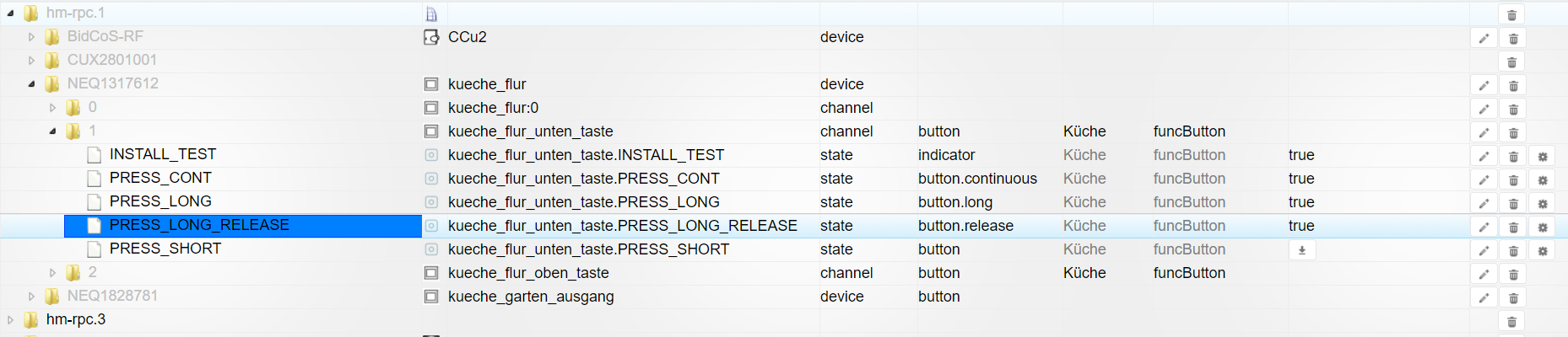

      Mein Problem ist jedoch, das ich nicht sicher bin, ob überhaupt der Tastendruck in ioBroker ankommt.

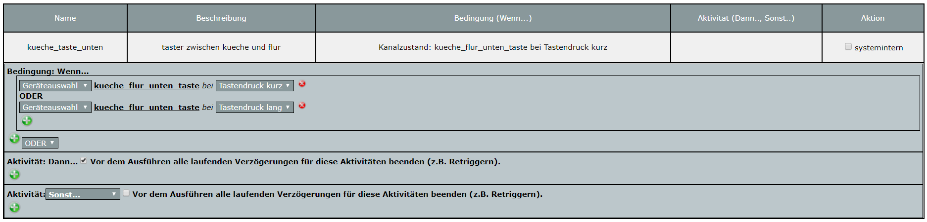

      Dummy Programm ist in der CCU erstellt.
      Anbei ein paar Bilder.
      Wie kann ich sehen, ob der Tastendruck überhaupt ankommt?
      Wenn ihr noch mehr Input braucht, einfach sagen.
      Bin für alle Tips dankbar.
      Andreas
      • eric2905
        eric2905 last edited by
        Hast Du die Adapter hm-rpc und den hm-rega installiert und konfiguriert?
        Dann hast Du im iobroker-Admin im Reiter Objekte alle von der CCU übertragenen Datenpunkte und kannst die Änderung dort sehen.

          Welchen Sinn soll das Programm in der CCU erfüllen?
          • The Spirit
            The Spirit last edited by
            @totti:
            Welchen Sinn soll das Programm in der CCU erfüllen? `
            laut meiner Info im Netz und Forum braucht man Dummy Programme damit die Taster Signale schicken.

              also das Tastedrücken kann ich sehen. sowohl long, wie auch continue und das release.
              Aber es wird mein script macht nichts.

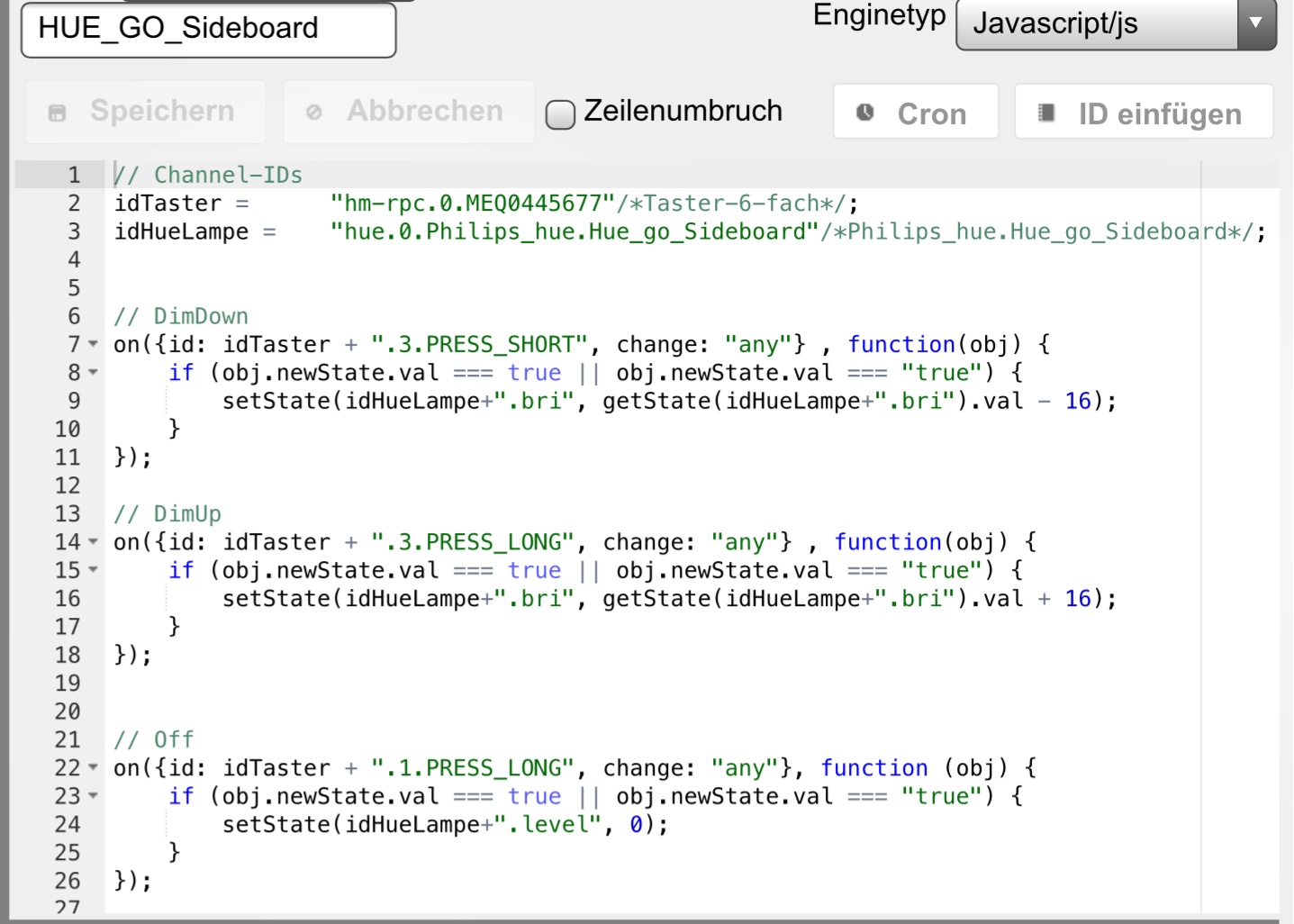

              Hier das script:
              // Channel-IDs
              idTaster =      "hm-rpc.1.NEQ1317612.1"/*kueche_flur_unten_taste*/;
              idHueLampe =    "loxone.0.1085eb31-01d0-7f7e-ffffeea5295594c0"/*ioBroker_dim*/;
              // DimDown
              on({id: idTaster + ".1.PRESS_CONT", change: "any"} , function(obj) {
                  if (obj.newState.val === true || obj.newState.val === "true") {
                      setState(idHueLampe+".bri", getState(idHueLampe+".bri").val - 16);
              // DimUp
              on({id: idTaster + ".2.PRESS_CONT", change: "any"} , function(obj) {
                      setState(idHueLampe+".bri", getState(idHueLampe+".bri").val + 16);
              // Off
              on({id: idTaster + ".1.PRESS_SHORT", change: "any"}, function (obj) {
                      setState(idHueLampe+".bri", 0);
              // On
              on({id: idTaster + ".2.PRESS_SHORT", change: "any"}, function (obj) {
                      setState(idHueLampe+".bri", 254);

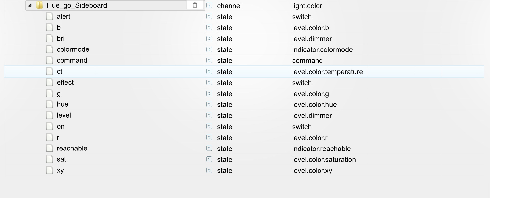

              als anhang noch die devices.
              seht ihr da nen fehler.
              gibt es sonst eine möglichkeit, zum beispiel das schreiben einer viertuellen variable oder dergleichen, um zu sehen, wo der fehler ist?

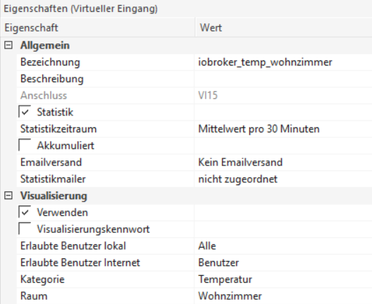

                  letztendlich schalte ich mit einem programm in meinem loxone miniserver die hue lampe an und aus und dimme sie.
                  jetzt benötige ich eigentlich nur eine variable, die so lange auf 1 bleibt, damit ich damit in loxone dimmen kann.
                  diese variable übergebe ich dann an loxone.
                  sorry für meinen fehler
