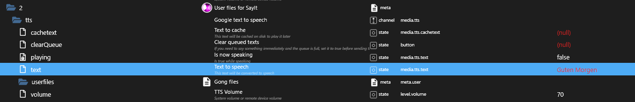

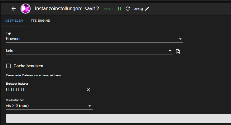

      Ich habe seit einigen Tagen das Problem das SayIt immer die gleiche Ansage macht, egal was in den entsprechenden Datenpunkt geschrieben wird.
      Ich nutze zur Ansage FF und Chrome.
      Ich lasse mir z.B. Ansagen wenn eines unserer Garagentore geöffnet wird da wir die nicht immer im Blick haben. Aufgefallen ist mir vor zwei Tagen das ich immer gesagt bekam: "Garagentor links geöffnet", egal ob es das rechte war oder eine andere Ansage erfolgen sollte.
      Ich habe dann mal manuell in den DP "Hallo Mirko" geschrieben und bekam trotzdem die Ansage "Garagentor links geöffnet.
      Dachte es liegt eventuell am Browser cache und habe die alle komplett gelöscht, keine Änderung.
      Sayit neu gestartet, keine Änderung.

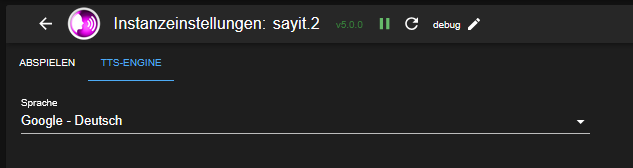

      In SayIt die Ansage von AWS Polly auf Google geändert, keine Änderung.
      Iob Proxmox VM neu gestartet --> dann kommt die Ansage "Hallo Mirko", also dachte ich Problem gelöst. Allerdings sagt er mir jetzt nur noch "Hallo Mirko".
      Habe jetzt gerade in den Datenpunkt "Guten Morgen" geschrieben, Ansage --> "Hallo Mirko"
      2025-03-26 09:26:00.386  - info: sayit.2 (1819) saying: Guten Morgen
      Habe die Ansage auf auf mehreren Endgeräten getestet, immer kommt "Hallo Mirko", auch wenn ich den "Test" Button in der Instanz klicke.
      Jemand eine Idee woran das liegen kann?

            • haselchen
              haselchen Most Active @wendy2702 last edited by
              @wendy2702
              In der Zusammenfassung steht nur eine Instanz sayit.0
              Im Log steht sayit.2 ?
              Wie ist da der Zusammenhang?

                    EDIT: Gerade einfach mal eine neue Instanz hinzugefügt. Ausgabe auf Browser mit Google English.
                    Bei klicken auf Test kommt die Ansage: "Hello two" was korrekt ist. Ein erneutes klicken sollte "Hello three" bringen usw. aber es kommt immer nur "Hello two" obwohl laut log alles richtig sein sollte:
                    2025-03-26 11:26:07.260  - info: sayit.1 (31583) saying: Hello 2
                    2025-03-26 11:26:14.427  - info: sayit.1 (31583) saying: Hello 3
                    2025-03-26 11:26:18.048  - info: sayit.1 (31583) saying: Hello 4
                    2025-03-26 11:26:20.248  - info: sayit.1 (31583) saying: Hello 5
                    2025-03-26 11:26:23.697  - info: sayit.1 (31583) saying: Hello 6

                                          Möglicherweise habe ich das Problem gefunden:
                                          der Web-Server (ver 7.0.9)
                                          Wenn ich dort den Cache deaktiviere, scheint sayit wieder normal zu laufen.
                                          • C
                                            Charly 0 last edited by
                                            Mit den WEB Adapter 7.0.3 zurückgehen; dann läuft es. (ist reproduzierbar)
