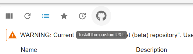

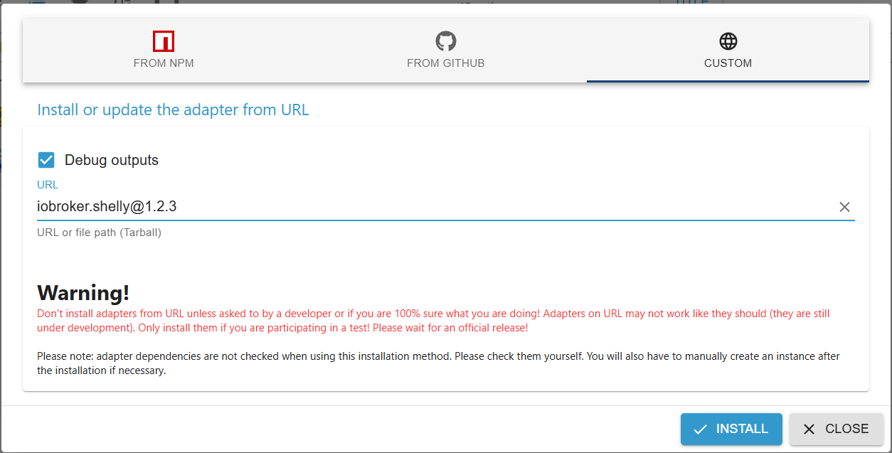

                      Du kannst jede existierende Version eines Adapeztr mit aktiviertem Experten Modus installieren.
                      • Experten Modus aktivieren
                      • In der Adapter ansicht 'Install from custom url'
                      • Im popup custom auswählen und als url iobroker.adaptername@version eintippen:
                      Damit installierst du die Version version direkt von npm. Dies ist KEINE Github Installation von der regelmäßig abgeraten wird sondern eine ganz normale INstallationd er Version x.y.z.
                      Aber natürlich bist du dafür verantwortlioch, dass diese Version auch existiert. Und ein beliebiges downgraden - vor allen auf eine niedrigere Major Version - kann auch negative Auswirkungen haben.
                      Alle Aktionen daher auf eigenes Risiko.
