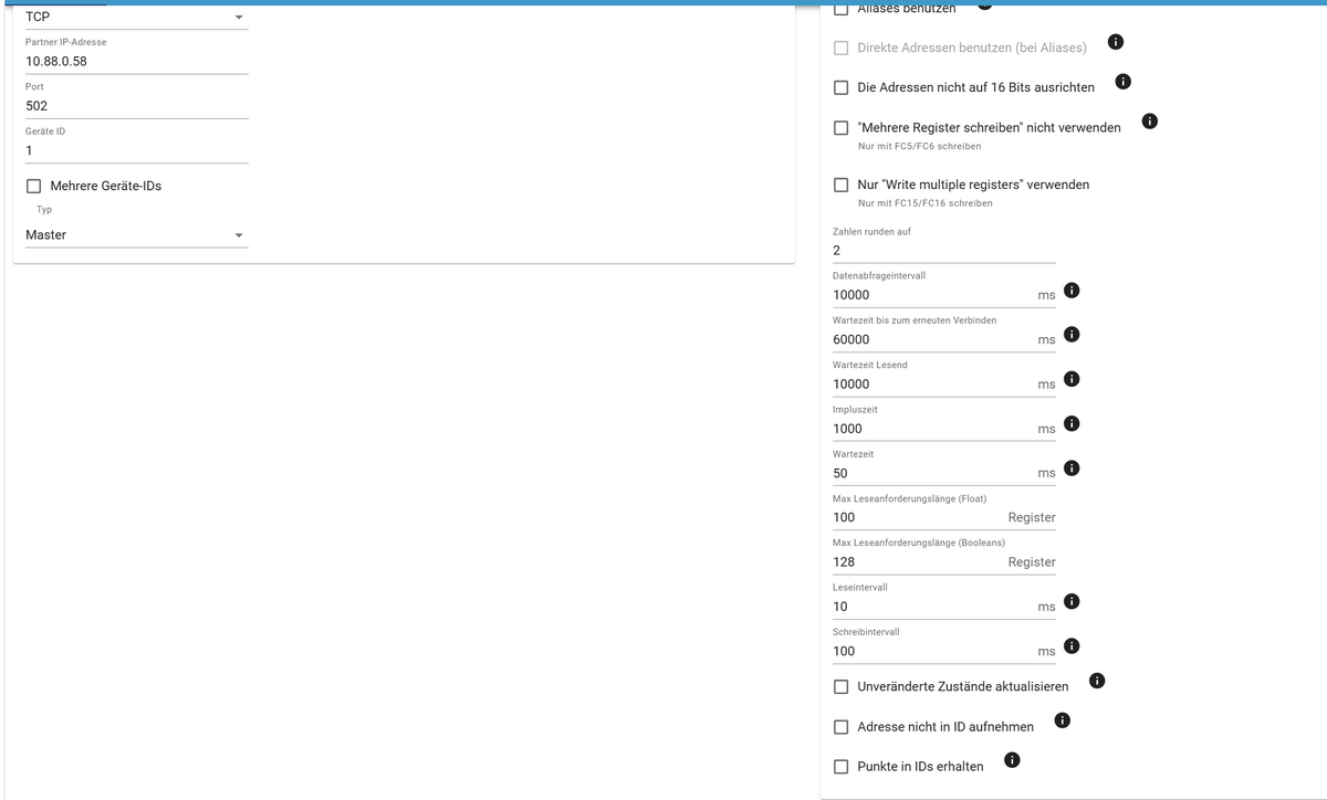

      Hallo, Ich nutze den Modbusadapter 6.3.2 zur Steuerung meines Sungrow Wechselrichter.
      Das läuft auch schon lange fast fehlerfrei.
      Aber eben nur fast.
      Fehlerbild:
      Nach dem Starten des Modbus Adapters läuft dieser 14 Tage fehlerfrei. Dann erscheint
      modbus.0
      2025-03-26 13:20:21.834	warn	[DevID_1] Poll error count: 1 code: {"err":"timeout","timeout":10000}
      modbus.0
      2025-03-26 13:20:21.834	error	Client in error state.
      modbus.0
      2025-03-26 13:20:21.834	error	Request timed out.
      modbus.0
      2025-03-26 13:20:21.829	warn	Error: undefined
      mehr passiert nicht, läuft wieder automatisch. Danach nach 23Std 10 MIn (fast exakt diese Zeit) kommt der Fehler wieder. Das dann jeden Tag einmal und immer nach der Zeit 23Std 10 min
      letzten 3 Tage
      Fehler um 15:01
      14:11
      13:21
      morgen wird das um 12:31 sein.
      Ich habe das schon lange beobachtet.
      Nach Neustart des Adapters dauert es erstmal wieder ca. 14 Tage bis der Fehler dann täglich kommt.
      Ich weiß nicht wo ich dran drehen soll.
      Hier noch die allgemeinen Einstellungen mit den Timeouts
