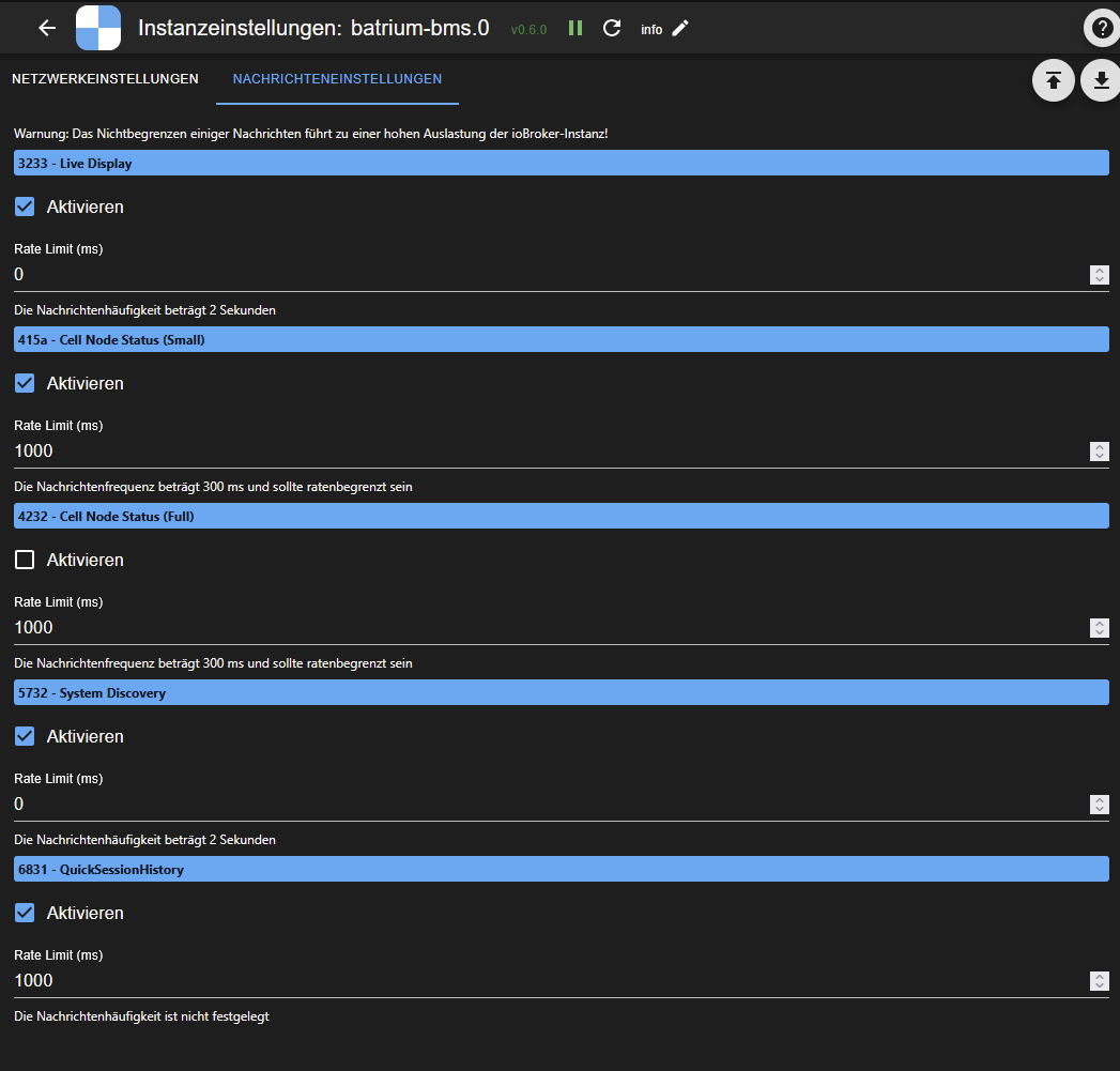

      In der Adapterkonfiguration kann jeder unterstützte Nachrichtentyp aktiviert oder deaktiviert werden.
      Durch die Menge der Nachrichten ist es zu empfehlen, nur die Infos mitschneiden zu lassen welche gebraucht werden um die Last auf den ioBroker niedrig zu halten.
      Zu jedem Nachrichtentyp ist in der Konfiguration die Häufigkeit gelistet in welcher das Batrium diese schickt.
      Das voreingestellte Ratelimiting sollte deshalb auch möglichst nicht unterschritten werden.

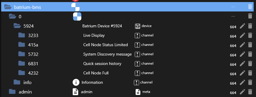

      Die Datenpunkte sind anschließend im Adapter gruppiert nach Batrium System und Nachrichtentyp abgebildet.
      Für die Nachrichtentypen existieren jeweils kurze Beschreibungen. Für die einzelnen Werte ist die nicht möglich, da diese durch den Hersteller nicht dokumentiert sind und eine Herleitung der Bedeutung nur über den Namen möglich ist.
