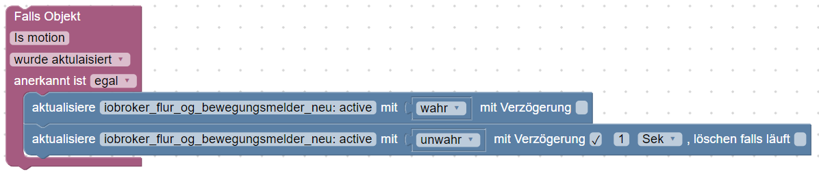

      Wie kann ich mit einem homematic taste bei continue click eine variable (dim_merker) die ich angelegt habe auf true setzen und wenn ich die taste wieder loslasse auf false setzen?
      So mache ich es aktuell, aber es klappt nicht

            Du setzt 2 Trigger ein. Kann es sein, dass sich die Zustände gleichzeitig ändern?
            Dann würde Deine Variable "wahr" und sofort wieder "unwahr".
            Setz doch mal in jeden Trigger einen Debug-Baustein, dann siehst im Log welcher wann ausgeführt wird.
