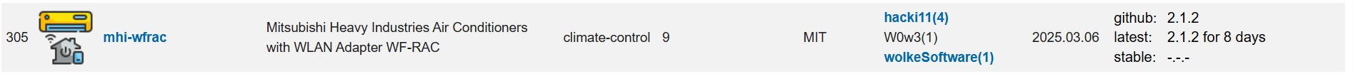

                v2.1.2 ist nun im offiziellen Latest Repository.
                Da bei ein paar Objekten seit 2.1.1 noch Roles und Enum-Namen geändert wurden, sollte man zuvor manuell die einzelnen Geräte aus dem Objektbaum löschen. Die Namen der Objekte wurde nicht verändert, d.h. die Referenzen aus Visualisierungen sollten weiterhin funktionieren. Sollten jedoch Einstellungen direkt in den Objekten vorgenommen worden sein, wie z.B. History, Sourceanalytix, InfluxDB, dann müssen diese erneut konfiguriert werden.
                Next: Going Stable!
                fyi @saeft_2003 @MrLarodos

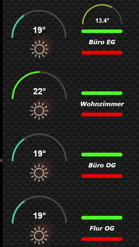

                                        Bei mir sieht das mit der Visualisierung so aus:
                                        • oben rechts die aktuelle gefühlte Aussentemperatur von accuweather, nutze ich zum Steuern von Heizen(2)/Kühlen(1) Modus
                                        • 4 Zieltemperaturen(bedienbar per swipe)
                                        • stehen aktuell am frühen morgen auf Heizen, nicht manuell Bedienbar, macht das Skript(s.u.)
                                        • rechts die 2 Buttons pro Innengerät schalten die Automatik Steuerung an/aus(manuell override), der untere das jeweilige Splitgerät manuell an/aus
                                        • die Mitsus laufen bei mir rein mit PV-Überschuss, vermittelt über 5 Minuten.

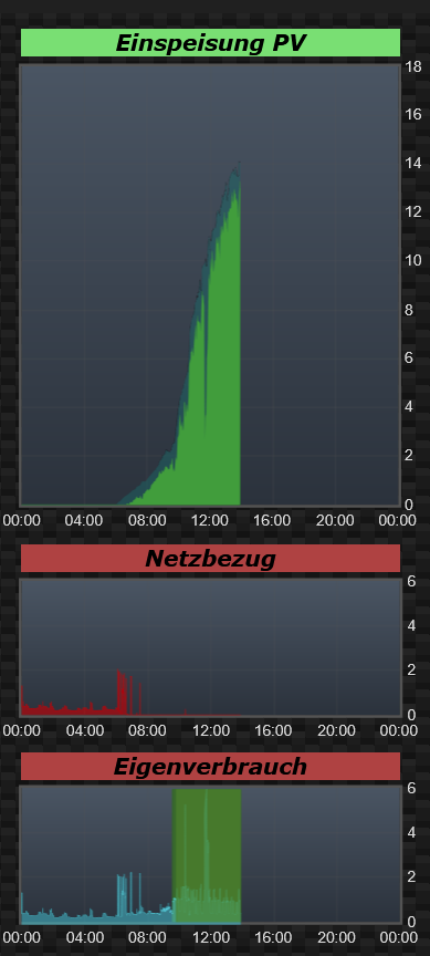

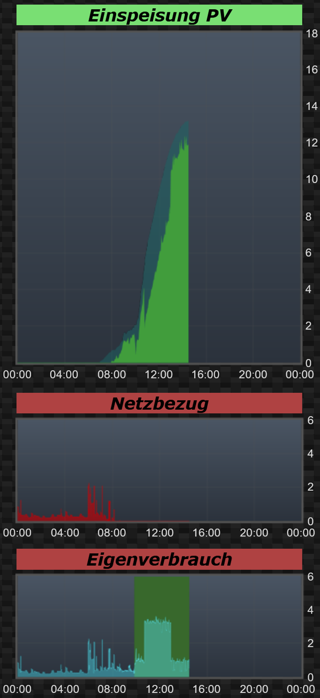

                                        So sieht ein üblicher Tag aus:
                                        Unten die blass-grün hinterlegten Blöcke sind die Laufzeiten der Klimas. Und ja, da hatte ich noch keinen Akku, der Screenshot ist etwas älter.
                                        Im 2. Bild sieht man, wie sich das EV brav nachdem die Klimas Laufen über einen Shelly geschalteten Ladeziegel Strom holt. In der Regel kosten mich die 4 Klimas bis zu 25 Cent am Tag verlorene Einspeisevergütung, volltanken des EV ca. 2-3 Euro. Die Ersparnis beim fossilen Energieträger bezifferte sich letztes Jahr auf grob 600 Euro nur beim Heizen, Warmwasseraufbereitung baue ich in den kommenden Monaten.

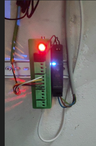

                                        Probleme macht der woso_mitsu aber auch, so werden z.B. die Indoor/Outdoor temperature nur sporadisch und zum teil stundenlang gar nicht aktualisiert. Manchmal stehen da auch gerne vollkommen von der Realität (vor allem outdoor bis zu 8-10 Grad C) abweichende Werte drin, Indoor schwankt stark je nach Betriebsmodus des Gerätes, steigt im Nachlauf nach Beenden des Heizens gerne massiv an und ist in der regel eh 3-6 Grad C zu hoch (wobei die Innengeräte ja auch unter der Decke hängen, ich habe KEINE externen Mitsubishi-Temperaturfühler verbaut)
                                        Ich bin nach langem Testen und Adaptieren auf ein Shelly AddOn gewechselt für Aussentemperatur und ziehe meine Raumtemperaturen aus Homatic Thermostaten (auch korrigiert aber mit einem fixen Offset) über eine Raspe.
                                        Wenn Du das besser hinbekommst, z.B. die Sensorabfrage regelmässig anstossen könntest, wäre das für den Benutzer ein cooles nutzbares Feature ohne zus. Sensoren.

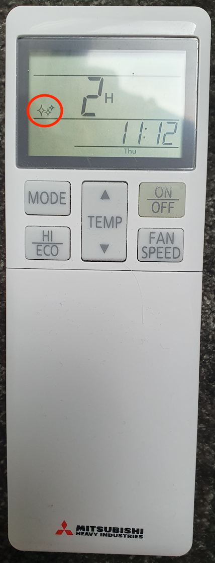

                                            Der ECO-Modus ist auf der Fernbedienung, die zeigt dann auch ECO an.
                                            Ob das wirklich etwas bewirkt.... ich weiss es ehrlich nicht.
                                            Habe ich das korrekt in deinem Adapter gesehen, dass Du die elektriche Leistungsaufnahme in Watt anzeigst ?
                                            Dann könnte ich da mal mit testen, ob das überhaupt etwas bewirkt.

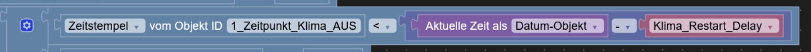

                                            Zur Blockzeit:
                                            Quote:
                                            "Ich verstehe den Usecase, der Adapter dient aber in erster Linie dazu, die Anlage in eine Hausautomatierung einzubinden "as-is". Regelungen, welche das Verhalten der Anlage verändern sehe ich aktuell nicht im Adapter. Hier sind die Anforderungen auch sehr verschieden."
                                            Deswegen hatte ich ja einen Switch im Sinn, der die Funktion überhaupt erst aktiviert, wenn er true ist.
                                            Der Schutz der Aussengeräte/Kopmpressoren ist bei reiner PV-Überschuss Steuerung echt wichtig.
                                            Das dies nicht als Zwang anzusehen ist klar, aber der Hinweis auf dieses sinnvolle Feature wäre im Objekt schon Klasse. Oder halt auf Instanz Ebene, als Setting Werte, Optionshäkchen und dann ein Editierbares Feld für die Sperrzeit ? Hübsch mit Infobox blablabla.
                                            Ich mache das derzeit so (ist ein teil der Ansteuerung der "0", Innengerät im Büro_EG):
                                            Dies sind die beiden wichtigen Stellen:
                                            Für mich ist das so ordentlich gelöst.
                                            Ich habe halt nur Sorge, dass sich Leute Ihre Geräte schrotten, weil die evtl. bei jeder Verschattung oder bei kurzem hohen Stromverbrauch und somit Netzbezug die Klimas aus Unwissenheit wiederholt in kurzem Zeitabstand Starten/Stoppen.
                                            Hier mal die google AI:
                                            Die "Blockzeit" einer Klimaanlage nach dem Abschalten, auch "Takten" genannt, bezieht sich auf die Zeit, in der die Anlage nicht wieder automatisch einschaltet, um den Kompressor zu schonen und die Lebensdauer zu verlängern. Es gibt keine fest definierte Blockzeit, sondern die Dauer hängt von der spezifischen Anlage und den Umgebungsbedingungen ab
                                            Mitsubishi empfiehlt afaik 30 Minuten
